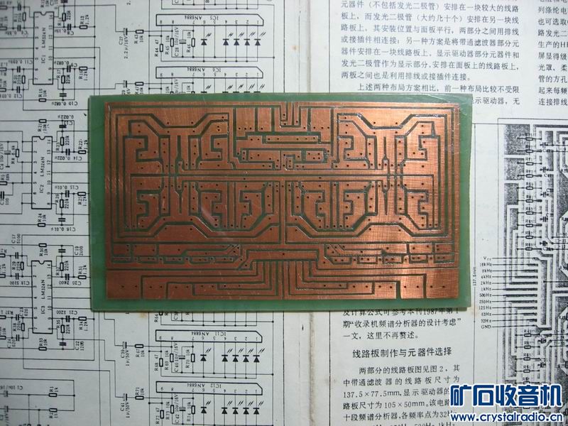

发表于 2017-6-11 20:09:07 | 显示全部楼层
楼主这十八般兵器好是好,用在电钻上肯定不如电磨好用,更不如直接刀刻。哎!想起大约30年前,那时正当壮年,也曾经做过几年刀客,凭着一把65锰弹簧钢自制的雕刀和一个钢板尺。。。现在想来,还真有几分“凭谁问,廉颇老矣,尚能饭否?”的感慨!
这是当初由于各种原因刻好了没有装的一块板子:
