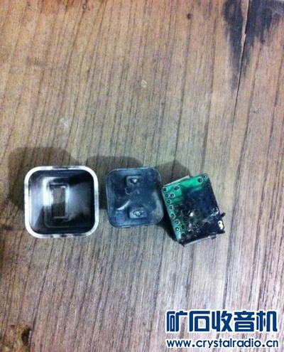

       我们在媒体上经常听说由山寨充电器引发的安全事故,事故现场使人触目惊心,山寨充电器的危害已经由大多数人所共识。但是还有一些人对山寨充电器的危害却不以为然,抱着侥幸心理使用山寨充电器。小编今天给大家分析一下山寨充电器与非山寨充电器的区别,让你认识到山寨充电器的危害。
       第一,先说铭牌,也就是手机充电器的标签说明,山寨充电器的铭牌上没有3C认证的标志,没有正规的厂名厂址甚至没有中文字符(全英文标签的充电器当然不是进口充电器),有些标签标注内容也不规范,如将5V1000mA标注为5V1000A。正品充电器(非山寨充电器)标签印刷精美,有CCC S&E的3C认证标志,有品牌的logo。
       第二,山寨充电器外壳强度不够,插拔过程中极易破裂,导致高压带电部件暴露,与外壳相连的电源插头有松动,在用力时甚至能与外壳脱离。
       下面开始对山寨充电器进行拆解剖析,比较内部电路的不同。
       第三,山寨充电器线路板与插头之间连接的导线很细,绝缘材料也粗糙,使其可能与充电器内部发热的元件相连,极易导致高电压窜入低压回路(就是与手机相连的那部分)。
       第四,该说整流电路了,交流电压需要通过整流电路转变为直流电压才能被充电器使用。大多数山寨充电器的整流电路通常使用一个IN4007二极管组成,称半波整流,这种电路方案以牺牲一半交流波形为代价实现整流,效率低下。而正品充电器则使用四个IN4007二极管组成整流桥,称桥式整流(有时也称全波整流),这种电路能够巧妙的利用交流电所有的波形实现整流,比半波整流高了一个档次,至少电路看着舒服。与整流电路串联的保险管也有区别,有些山寨充电器没有保险管,而用线路板上很细的走线替代。
        第五,滤波电路的差异也能反映充电器性能的好坏,山寨充电器滤波电路简单(只有一个电解电容器),电容量小(通常为2.2μF),正品充电器滤波电路齐全(π型滤波电路,由二个电解电容器和一个电感器组成),电容量大(二个4.7μF电容器或一个4.7μF,一个6.8μF电容器或一个3.3μF一个4.7μF电容器组成,根据电源功率的不同而不同,通常整流电路远端的电容器电容量较大,近端者电容量较小)电容质量高(不易漏电,不易爆浆,俗称不易怀孕)。
       第六,振荡电路的好坏是影响整个开关电源系统好坏的主要原因。开关电源按激励方式,分为自激式与他激式。许多山寨充电器使用单(晶体)管自激的激励方式,效率低下,负载能力弱。而正规充电器大多使用他激式的电路方案,由一个主控芯片提供振荡信号,用开关管放大后,连接变压器原线圈,这种方案不仅提高了电源效率,更使电源系统具备智能管理能力,如过压、过载和短路保护,使其更加安全。
        第七,变压器、光耦和Y电容才是决定充电器安全性的重要因素。现在的手机充电器所使用的变压器是开关变压器,它的使用铁氧体磁芯作为导磁物质,工作频率在20kHz以上,以区别于使用硅钢片、工作频率为50Hz的工频变压器。山寨充电器所使用的高频变压器体积较小,最外层的绝缘胶带多为彩色(不是黄色,是不耐高温的普通胶带),匝间绝缘不合格,在次级侧可以观察到裸露的副线圈引出线。而正品充电器所使用的变压器(在同功率的情况下)体积较大,最外层以黄色绝缘胶带包裹(耐高温的玛拉胶带),可以观察到副线圈引出线包裹有浅黄色的加强绝缘材料(区别于普通的无加强绝缘的漆包线)。光耦的作用是通过初、次级电路之间通信实现系统的反馈调节,它不能反映充电器的优劣,但是山寨充电器所使用的劣质光耦可能会被高压击穿造成一定的安全隐患。Y电容是初次级电路之间的跨接电容,它也能影响充电器的安全性能,山寨充电器使用的Y电容多用普通瓷片电容器替代,在电压突增时极易击穿导致使用者触电。而正品充电器使用耐压3kV的专用Y电容,即使击穿也只会断路而不会短路,保证了充电器有很高的的安全性能。
        第八,线路板的布线是影响充电器安全性的最重要的因素之一。根据有关规定,开关电源(包括手机充电器)交流接点处两二线之间安全距离不小于3.0mm,初级交流线路与初级直流线路之间的安全距离不小于2.5mm,初级线路与次级线路之间的安全距离有不同的规定,其中电气间隙不小于4.0mm,爬电距离不小于6.4mm,次级线路两线之间的安全距离不小于0.5mm,如果上述安全距离不足,就应该在线路板上开空槽保持绝缘。正品充电器都能符合上述标准,而山寨充电器初级线路与次级线路只有1-3mm,甚至有些山寨充电器线路板上甚至难以看到初次级界线,这样的充电器有极大的安全隐患。许多正品充电器初次级线路之间有针状导体相对的设计,具有防止绝缘击穿的作用。
        第九,次级线路的结构虽然不影响充电器的安全性能,但是能够反映充电器的用料情况。山寨充电器次级滤波电路存在缩水,电容器的电容量明显减小,这会影响充电器输出直流电压的品质,使得充电器输出较大的纹波,直接影响被充电的手机,甚至导致手机损坏。如果是USB充电器,USB接口的优劣也有区别。山寨充电器USB接口不够牢固,易松动导致接触不良,而正品充电器很少有这个问题。这里说一下电源指示灯的问题,许多正品充电器没有电源指示灯,而绝大多数山寨充电器必有,而且灯光非常刺眼,甚至在给手机充电时,会有规律的闪动,这也是判断充电器优劣的一个重要途径。
        小编提醒大家,千万不要使用山寨充电器为自己心爱的手机充电,如果不确定自己的充电器是否“山寨”,最好对它进行拆解“体检”,用文中的方法判断充电器的优劣,以确保安全。在购买手机充电器等电源产品是时,一定要在选择正规渠道,除此之外不要被低价所诱惑,最便宜的手机充电器也不能低于30元,那些价格低的离谱的充电器一定是山寨充电器。最后我发一张骷髅的图片警示大家珍爱生命,远离山寨。
