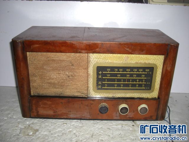

上一台疑是155机,觉的外形有点另类,哥兄弟都来了请朋友们看看长得像谁呢。

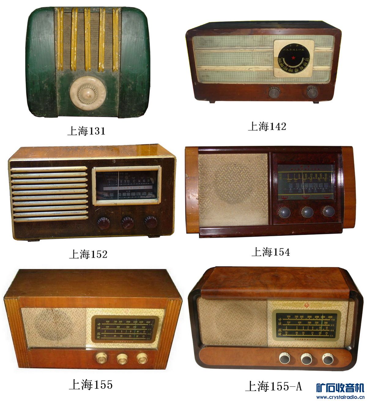

你这才是早期的155
155有二类(三款)外壳
第一类早期155是方机壳的,有两款——半圆柱边的和“波纹”边的。
您的就是“半圆柱”边的。
(ZTL文章里的图就是“波纹”边的)
第二类是后期的155,是圆弧机箱的。
备注:
圆弧机箱的很多不是155而是155A。
区别:155A的高压比155 要低很多的。
也上个图

在跟一个早期的155。库里的黑点,露个脸吧,上面压太多了。
发表于 2017-6-9 17:47:43 | 显示全部楼层
外壳感觉比155A大气一些
发表于 2017-6-9 18:08:19 | 显示全部楼层
就是它。

上海155A除了圆弧角机箱,资料里说的也有方机箱。
总之,区分两者还得(看机芯看变压器的高压电压)
155的高压是2X275V而155A的较低,仅仅2X210V,但变压器外形尺寸一样大。机芯内部,155A部分零件采用了熔焊和集中接线排。155型的中放管阴极直接接地,而155A的有阻容。

发表于 2017-6-9 18:22:46 | 显示全部楼层
jia199938 发表于 2017-6-9 14:45
有点资源派,另外喇叭布咋修的。衬了一块白的是纸板吗。
喇叭布还没修呢。
那是卖家原图。
这个就计划用“织补”方法修它。
