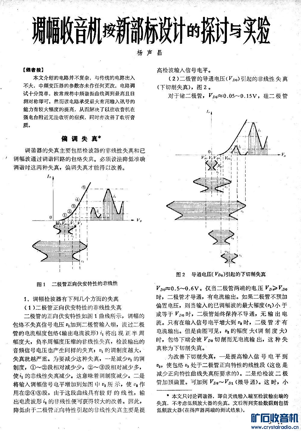

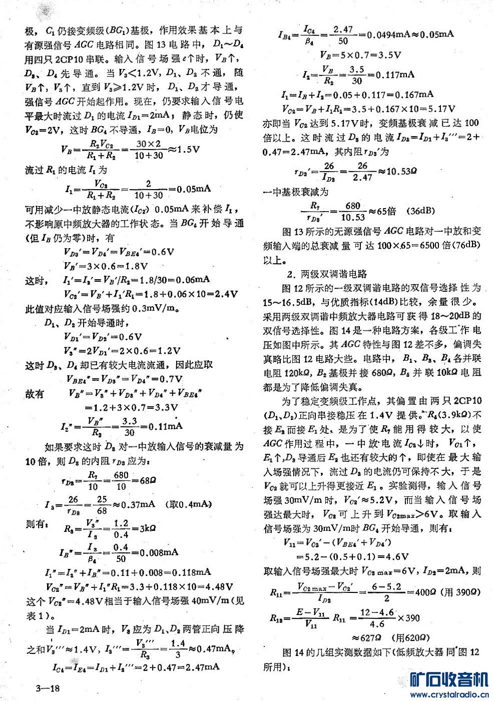

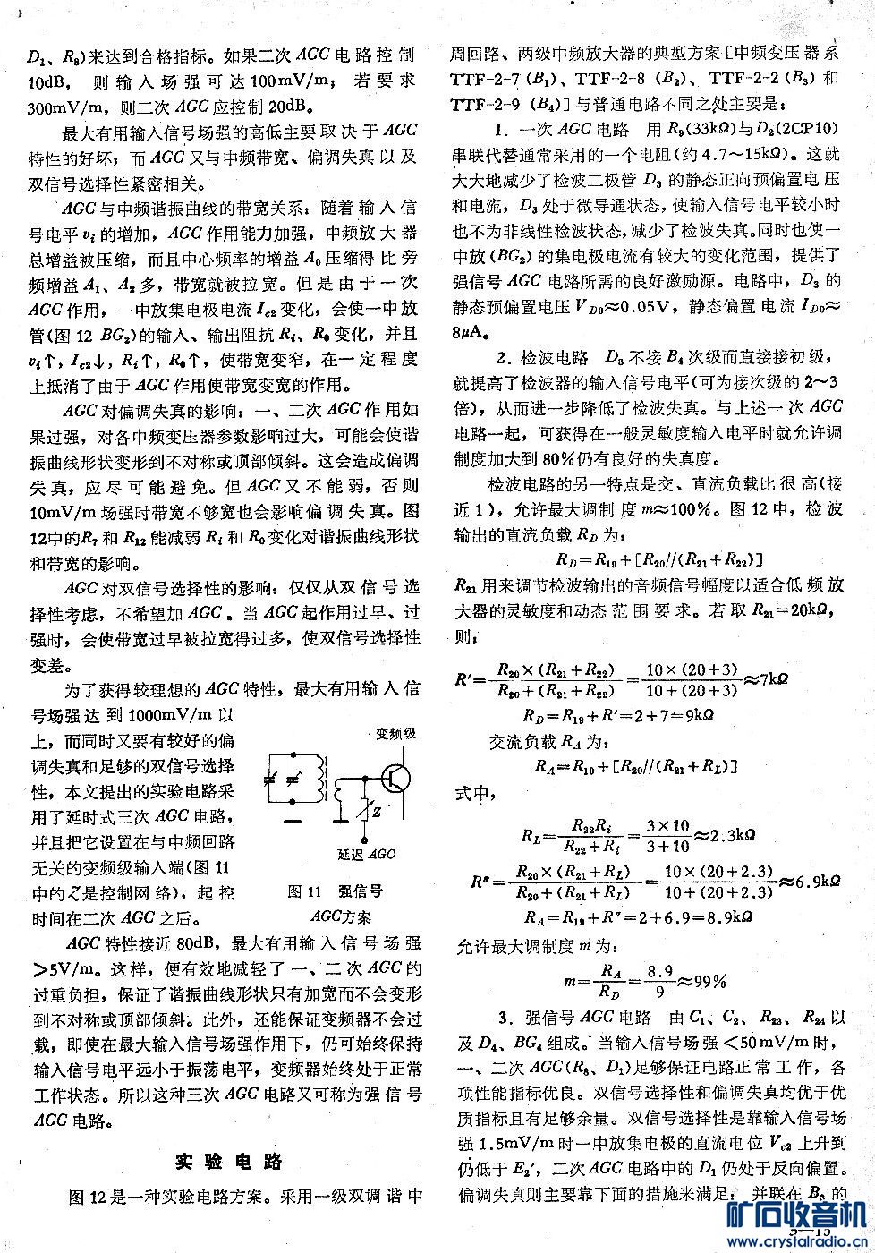

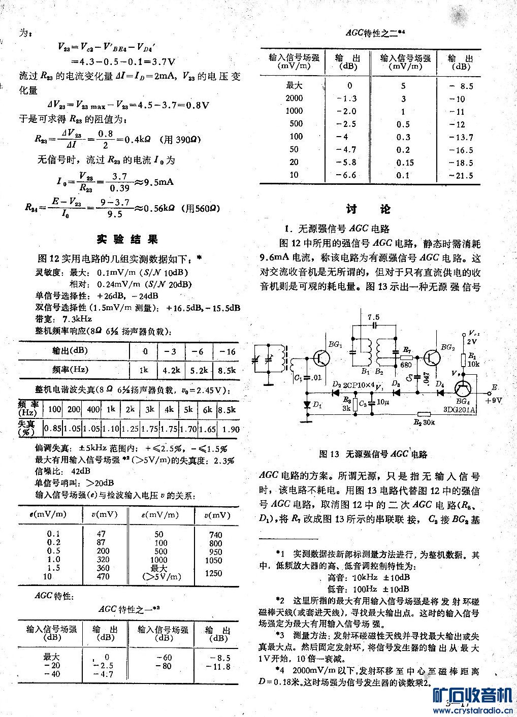

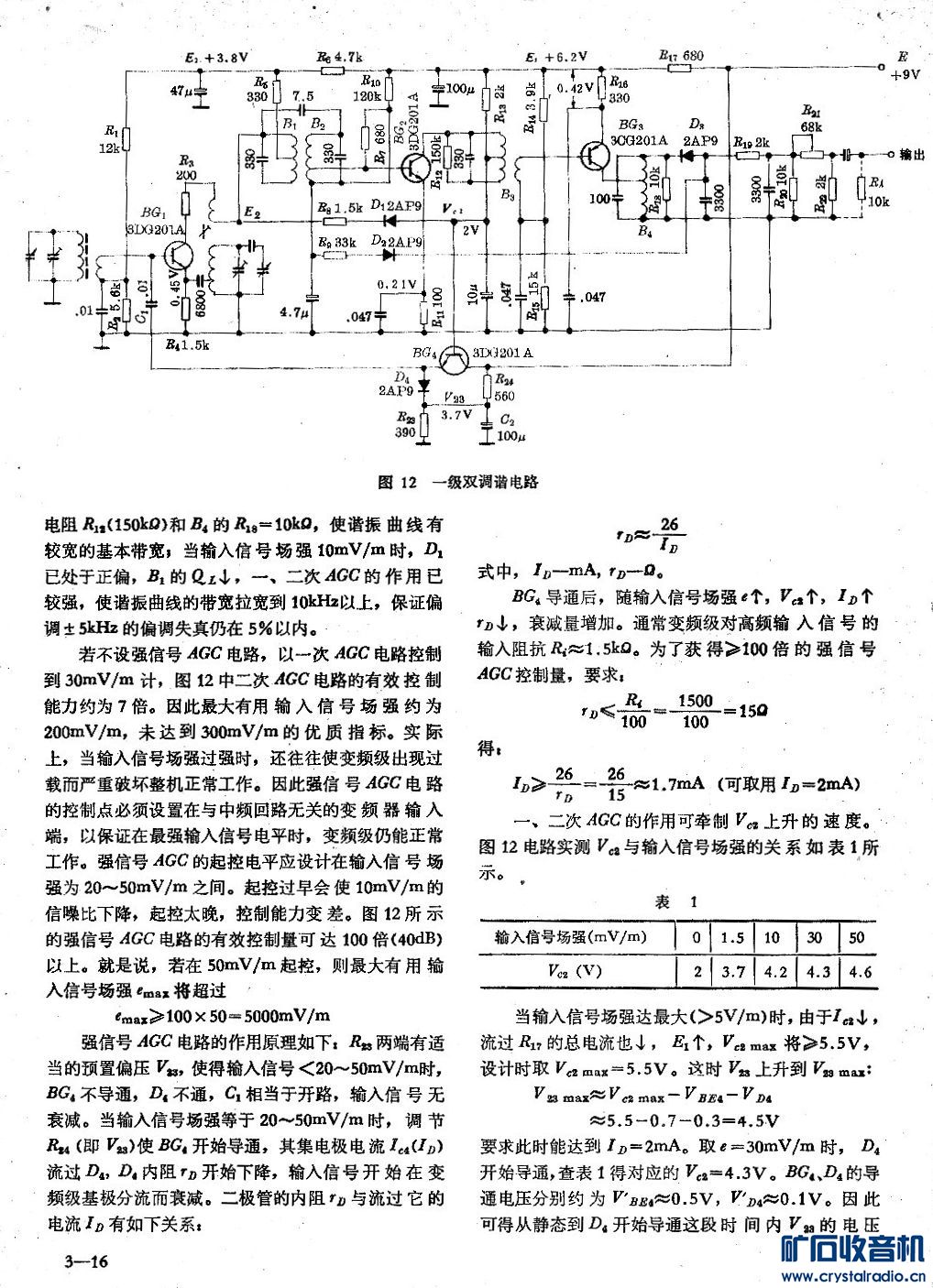

这是发表在1983年的《无线电与电视》上杨声昌前辈的文章,里面有论述有实例,给感兴趣的同好。
