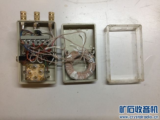

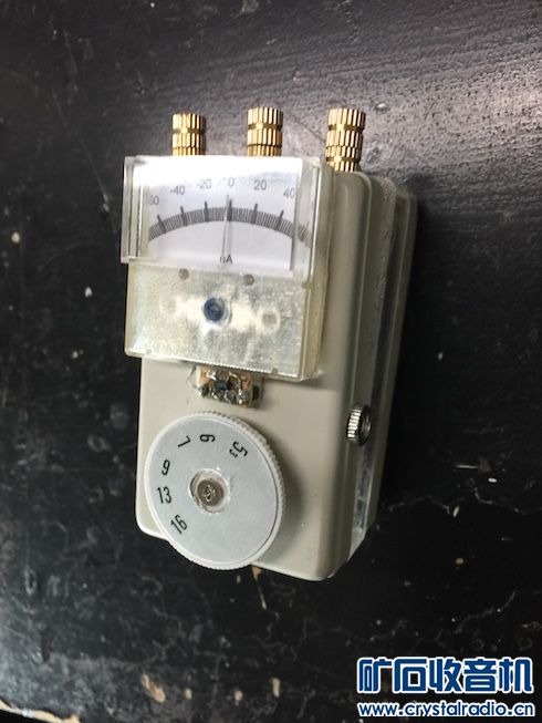

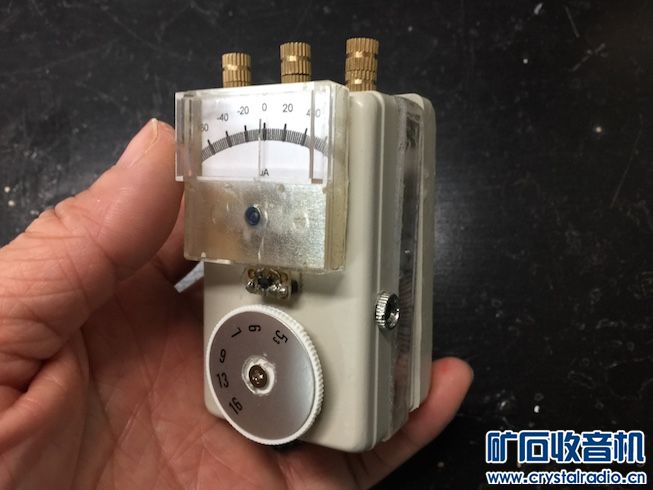

終于完成了这个用 37x7mm磁环做的 迷你磁环矿机.

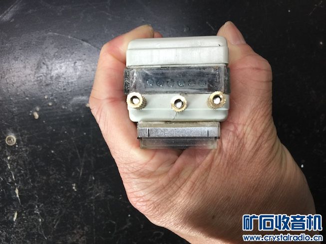

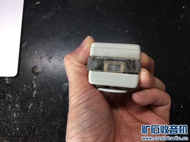

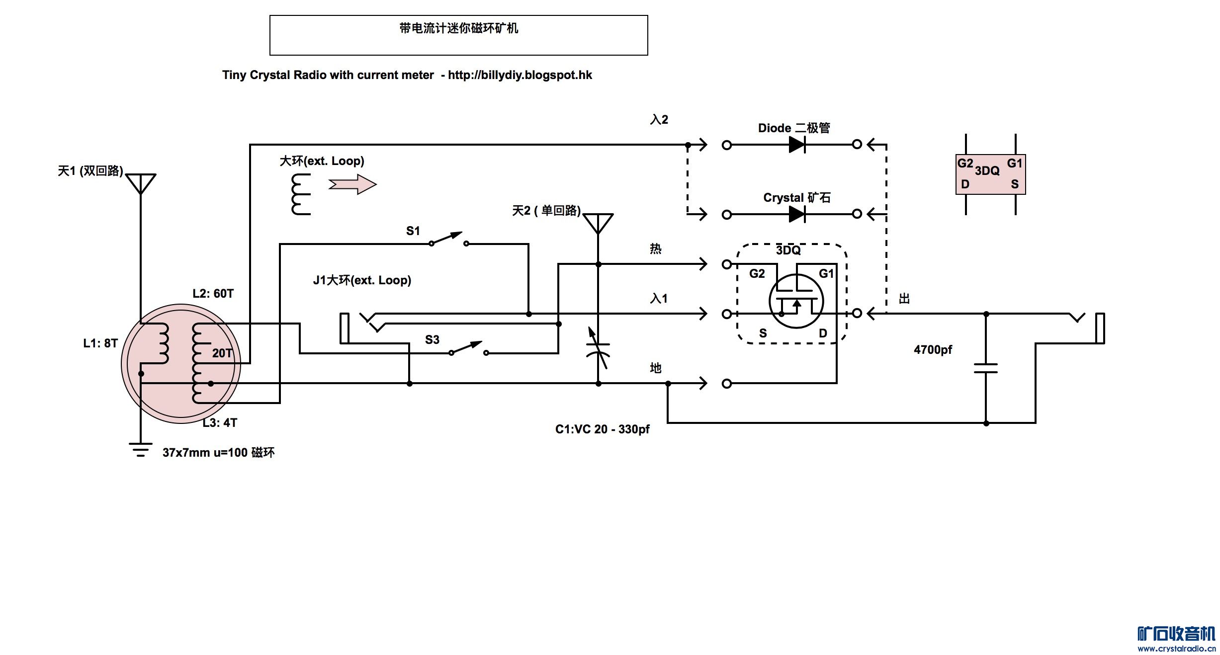

因 为想用一个厚一奌的日本高Q塑料可变, 用亞克力板把盒子增高了.
线圈可换 中或短波 也可使用第二个耳机插座外接大环.
可以用3DQ 或矿石或二极管檢波.
电流表是几年前买的0-120UA无刻度电流表,调弹簧的缧丝把它改成了正负60uA, 又用了老外的meterbasic 软件重刻了刻度。
