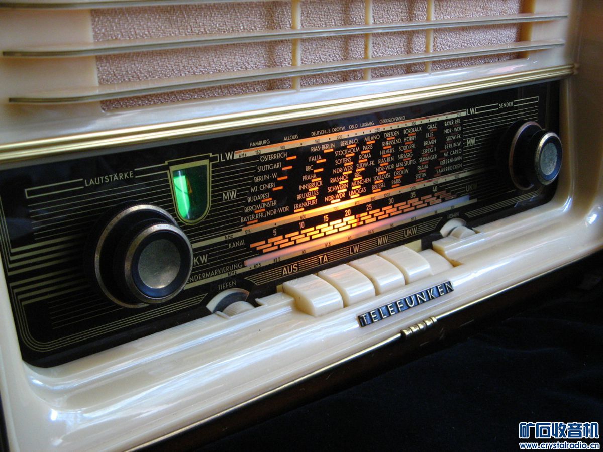

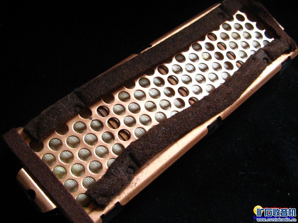

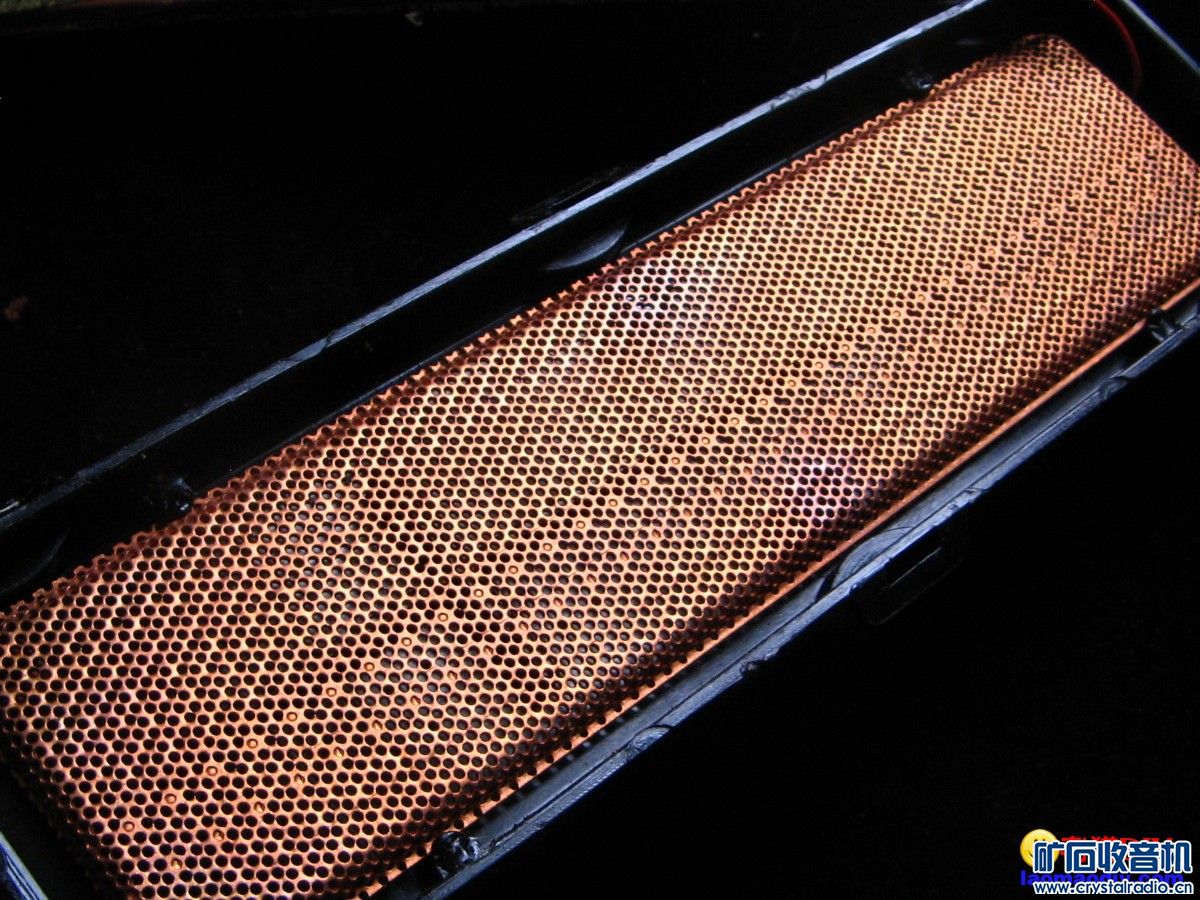

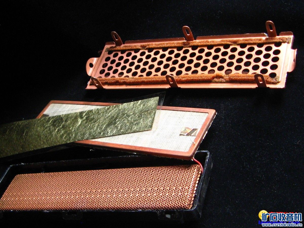

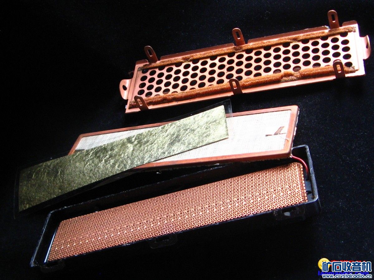

不多见的收音机高压静电高音喇叭

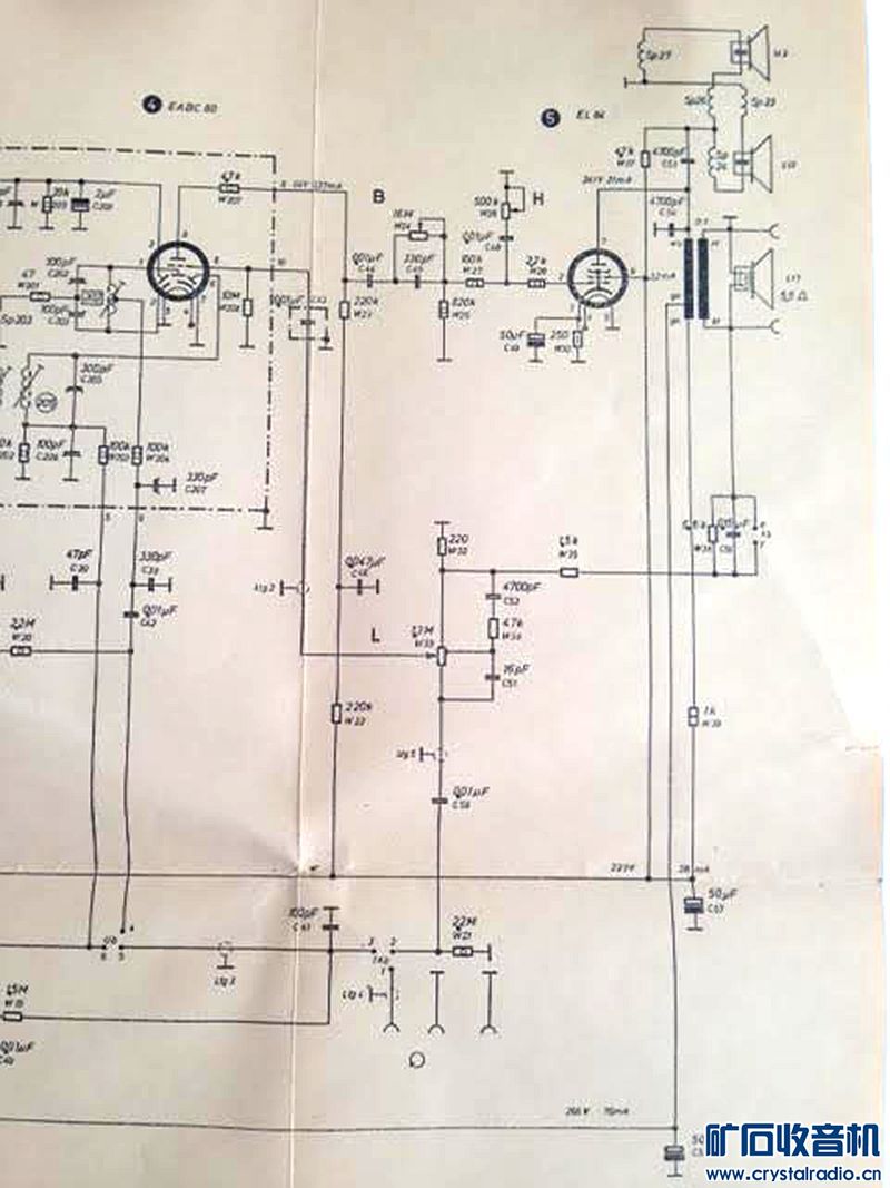

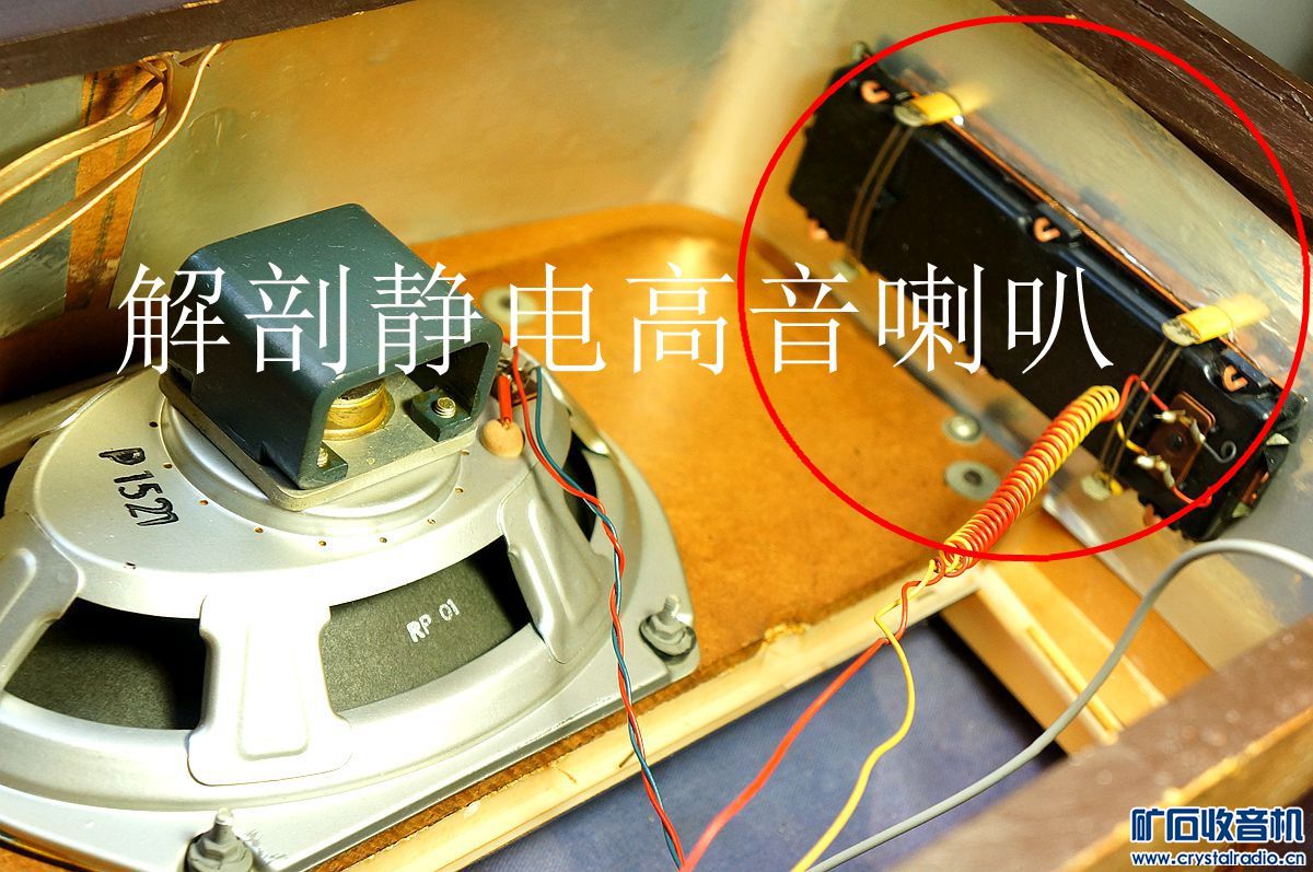

德国收音机 TELEFUNKEN GAVOTTE 7 用了两个。
发表于 2017-6-5 21:55:07 | 显示全部楼层

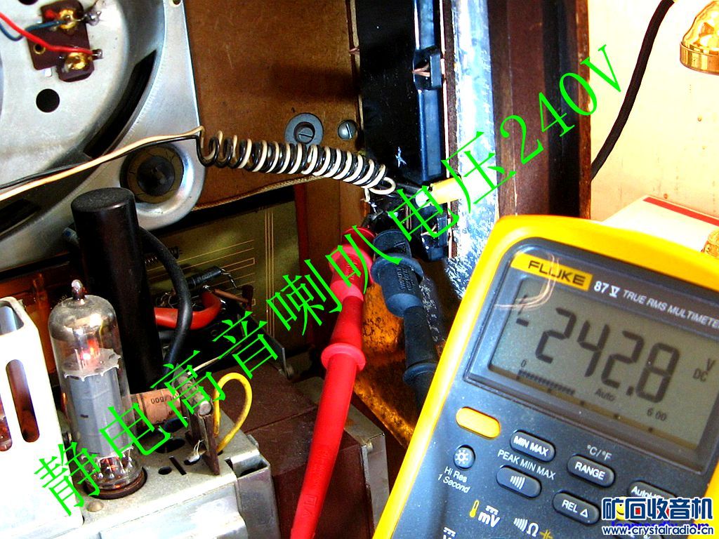

静电喇叭相当于电容器,利用电荷异性相吸原理使振膜发音,需加几百伏的偏置电压,
与压电或压电陶瓷喇叭完全不是一回事。

过去叫法/髙阻抗.高音.60年代有线广播用它替代舌簧喇叭........有的称压电陶瓷喇叭.....

静电扬声器与压电陶瓷扬声器不是一回事。静电扬声器需要一个高压静电场,振动膜发声,压电陶瓷扬声器不需要高压静电场。
