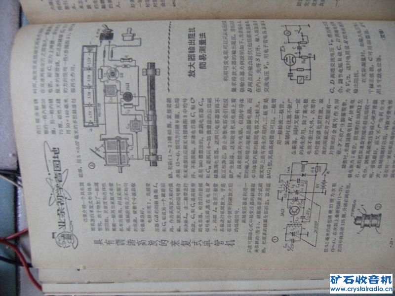

为什么要一致,不是还有微调电容么?
 楼主| 发表于 2011-5-4 23:02:18 | 显示全部楼层
电感线圈、可变电容不可能完全一致,理论上要求完全一致才能保证接收性能

发表于 2011-5-9 17:05:06 | 显示全部楼层
请发完整扫描图纸
 楼主| 发表于 2011-5-13 16:11:34 | 显示全部楼层
发表于 2011-5-13 16:55:12 | 显示全部楼层
这个图好,双调谐再生机。支持
发表于 2011-5-13 18:36:46 | 显示全部楼层
这机关键是高频线圈的制作。好电路。
