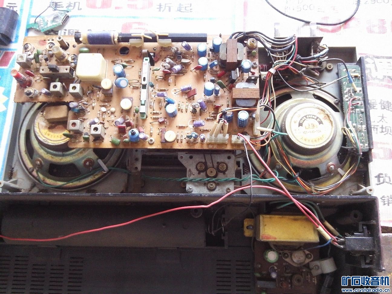

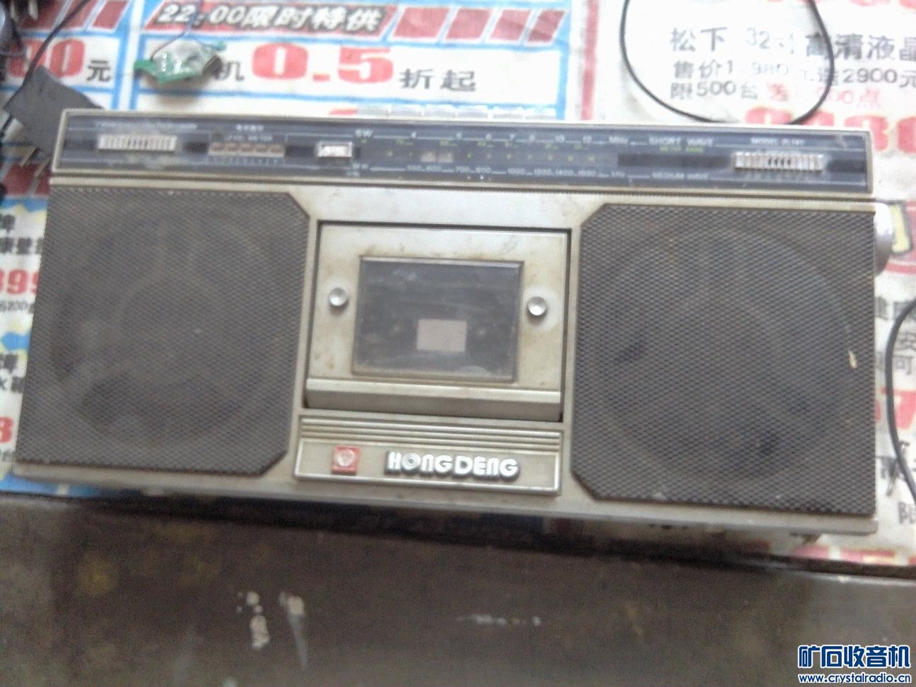

老红灯2L141收录机的功放板是变压器输出的。
发表于 2017-7-6 16:44:38 | 显示全部楼层
喇叭还是飞乐的
