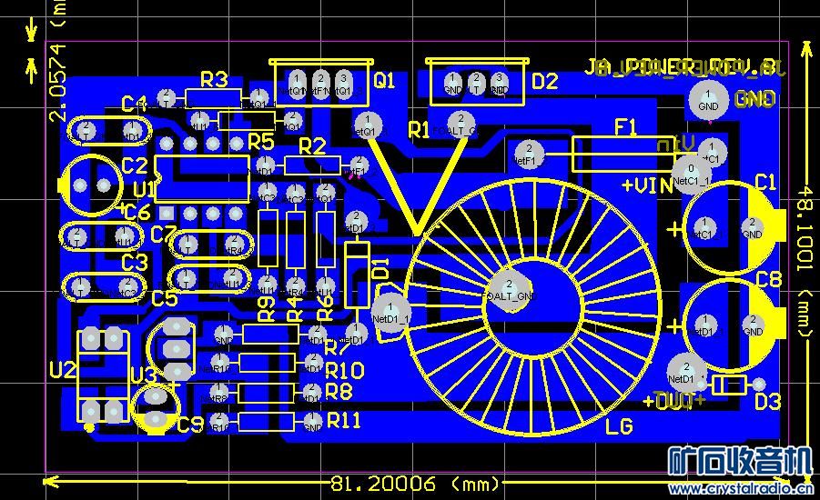

60V输入 12V-10A电源

DC-DC?60v电源是什么场合用的?

压降48V,功耗会非常大,你的散热片要预备很大的了。
 楼主| 发表于 2017-6-1 12:35:08 | 显示全部楼层
rzzjw 发表于 2017-6-1 12:18
DC-DC?60v电源是什么场合用的?
比如电动车上.
 楼主| 发表于 2017-6-1 12:35:36 | 显示全部楼层
这个是开关电源哦
发表于 2017-6-1 12:36:07 来自手机 | 显示全部楼层
DC-DC?60v电源是什么场合用的?
60V估计是电瓶车的电瓶串联电压吧。
发表于 2017-6-1 12:37:29 | 显示全部楼层
yangcheng84 发表于 2017-6-1 12:35
这个是开关电源哦
原来是开关电源,我还以为是线性电源呢。为什么选择60V输入呢?
发表于 2017-6-1 12:38:05 | 显示全部楼层
开关电源散热片不是很恐怖
 楼主| 发表于 2017-6-1 12:43:51 | 显示全部楼层
不是选择,而是他工作在27-----105V范围的输入,可以稳压输出12V  10A
发表于 2017-6-1 14:32:20 | 显示全部楼层
比较典型的非隔离DC/DC变换,TL431取样,驱动光耦对UC3843或UC3842进行脉宽调制,驱动N沟道场管。R2是启动电阻,阻值应选取大一点好,否则有可能驱动电压太高。D1是12V自举供电二极管。
发表于 2017-6-8 20:40:18 | 显示全部楼层
调制芯片是3842吧
发表于 2017-6-9 01:09:53 | 显示全部楼层
这个pcb布线真不错,什么软件?
 楼主| 发表于 2017-6-13 12:36:20 | 显示全部楼层
ycx2002 发表于 2017-6-9 01:09
这个pcb布线真不错,什么软件?
老软件:PROTEL  99SE
