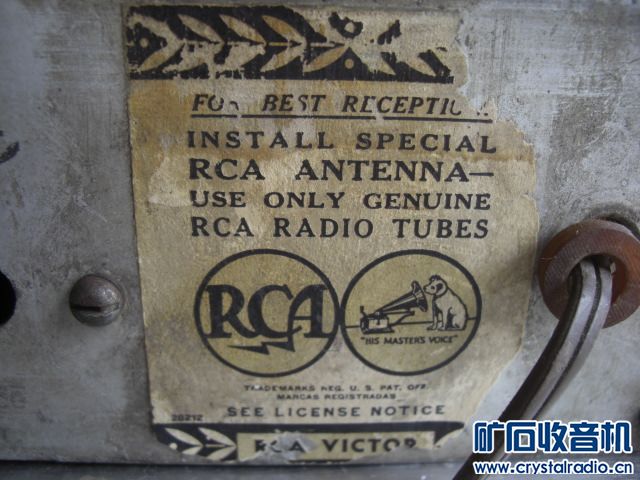

昨天没上贴,叫这老机缠住了,几天忙活终于完工了,前年旅美地摊发现的。30美金,叫老美看看中国人不是就认识他们的肯德基。哈哈,美国1937年RCA维克多公司的。修的结果,拾音声大,收音声小,外观还行。原因中周没敢细调。可能铁粉芯开胶掉里了,调几下没反应。罢了。拆这中周费劲了。有动静就行        。80岁了饶了他吧。上两套如图修前的图,和修后的图。

铁粉芯开胶也不怕,机芯拿大顶拍几下的事。
 楼主| 发表于 2017-6-1 13:38:27 | 显示全部楼层
谢谢老弟线路图解决大问题了,那俩白的立着的一个是电解。一个是电阻组。哈哈谢谢。

看着眼红,励磁喇叭,放出的声音有怀旧感
 楼主| 发表于 2017-6-1 15:06:53 | 显示全部楼层
晶体管技术 发表于 2017-6-1 14:46
看着眼红,励磁喇叭,放出的声音有怀旧感
这台已不是励磁了,37年老美基本逐步淘汰励磁技术了,看第四图变成滤波电感了。
