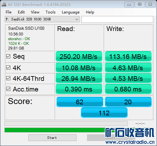

荔枝,适合安装操作系统的 Intel 730 SSD,4k(细碎小文件)速度很快,多线程并发同时读写速度更快,延迟很低:
反面荔枝,Sandisk 喜欢用 U 盘主控做 SSD,4k 速度慢不说,多线程并发读写速度就是杯具了,延迟也很高:
你可以用这个 AS SSD BenchMark 测试一下你的 SSD,如果符合 Intel 730 的速度,那么才是适合安装操作系统的 SSD。如果是 Sandisk 那个,扔了比较好。
