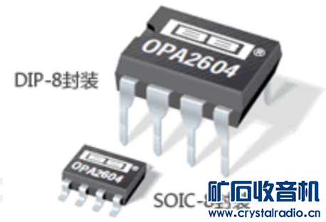

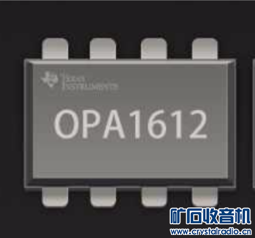

OPA2604是被称为“运放皇者”的双运放,它的特点是低频有力、中频醇厚、高频顺滑,声音甜美,有胆机的味道,深受发烧友的喜爱。但这颗运放芯片对电压的要求苛刻,最佳的工作电压是+-12V。曾发现一些发烧友在音响设备+-5V的电压下用OPA 2604直接替换NE 5532,但却惨遭失败。而OPA1612可保持出色的动态性能。其他的双运放要升级的话,在低电压+- 5V的情况下可直接代换OPA1612。
两种运放的系数有点区别:
OPA1612(双通道)双极型输入运算放大器在 1kHz 时可实现很低的噪声密度(1.1nV/√Hz) 和超低失真 (0.000015 %)。 OPA2604: 低失真:0.0003% (1kHz), 低噪音:10nV/Hz。器件还具有 ±30mA 高输出驱动能力。

我的功放前置被我置换了2604,电源电压是正负15V,使用很好。此音频运放的确强。
