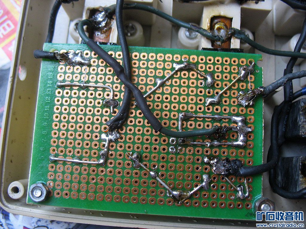

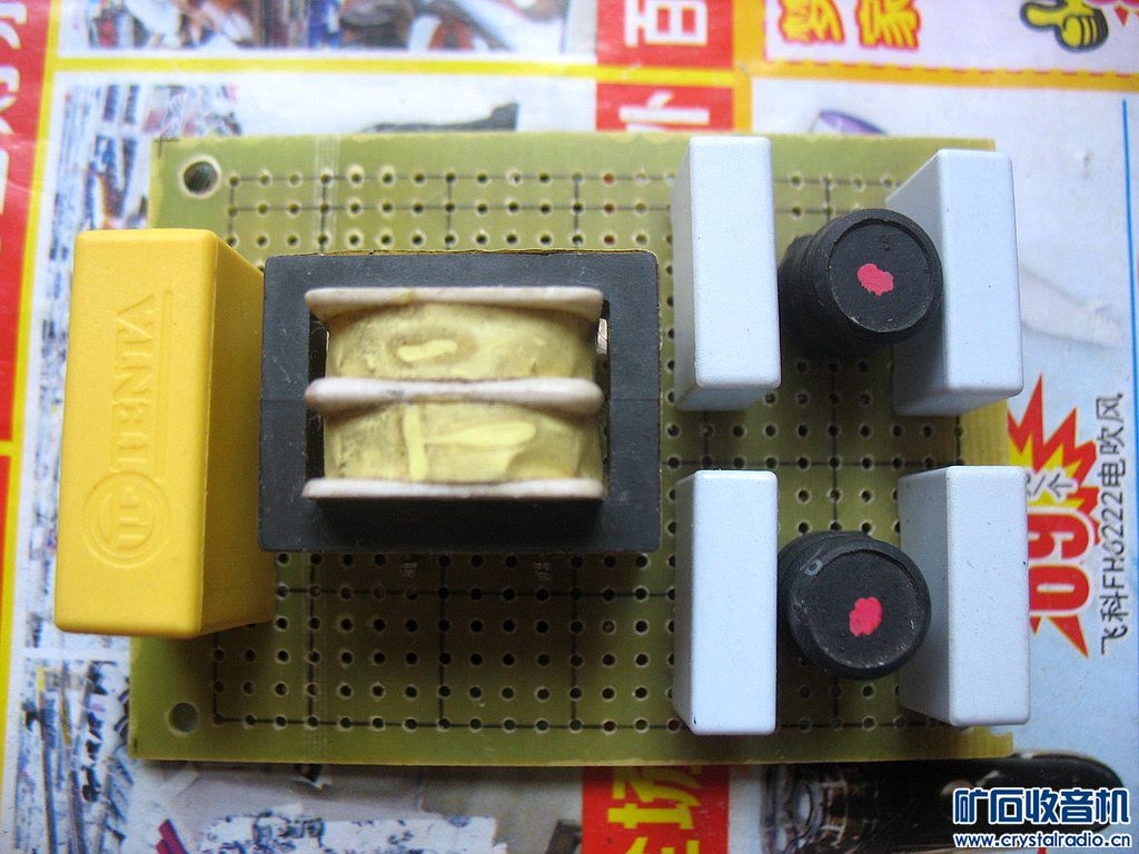

前不久维修了一台经典名机-海燕T241晶体管台式收音机,该机使用交流电源,这就带来一个问题,电源引入的干扰。有一次,我老婆给她的电动车充电,竟然使T241在整个充电期间一个电台都收不到,这么严重的干扰我是第一次遇到,开始我并不知道是电动车充电引起的,以为是机子出了什么问题,但折腾来折腾去,也查不出个所以然来,后来充电结束,干扰也就没有了,机子完全恢复正常,这才使我意识到,对于这种交流收音机,必须解决其电源干扰问题,于是就在网上找EMI电源滤波电路,动手制作电源滤波器。制作完成后试机,确实效果不错,充电干扰已经完全消除,一点也没有影响到收音。另外,原来该机短波一6MHZ以下晚上都是噪声,收不到台的问题也得到解决,制作完满成功。

最后送上电路图。由于手头的共模电感电感量比较大,X电容改为0.47U.

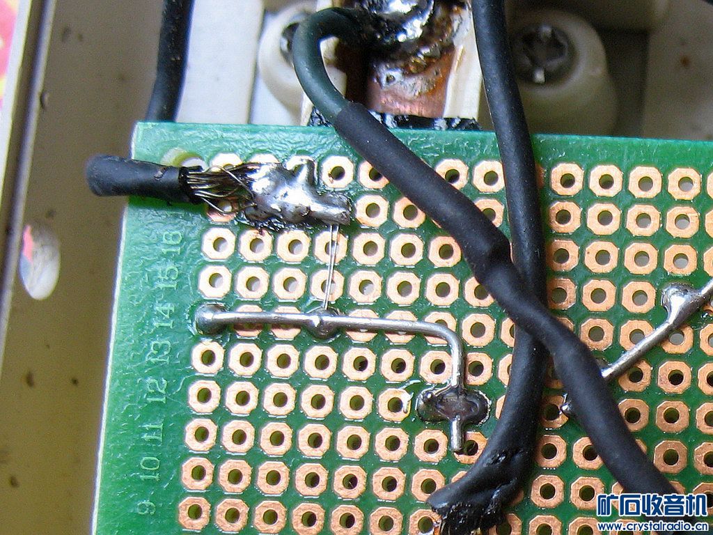

发表于 2017-5-31 12:57:34 | 显示全部楼层
右下角那颗螺丝离焊点太近了、

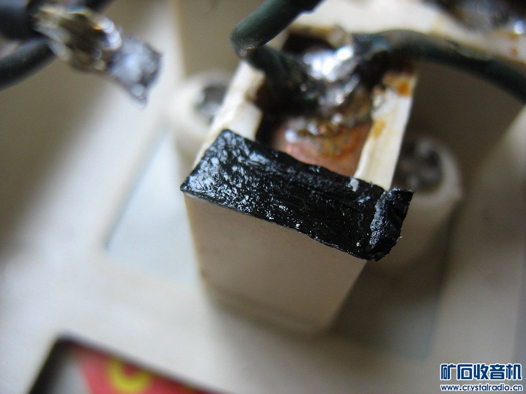

注意共模线圈铜线直径(载流量),,以前用公牛插座和电脑电源板上EMI元件组合做了用,有次用电吹风,插座爆了(里面共模线圈过热短路)。

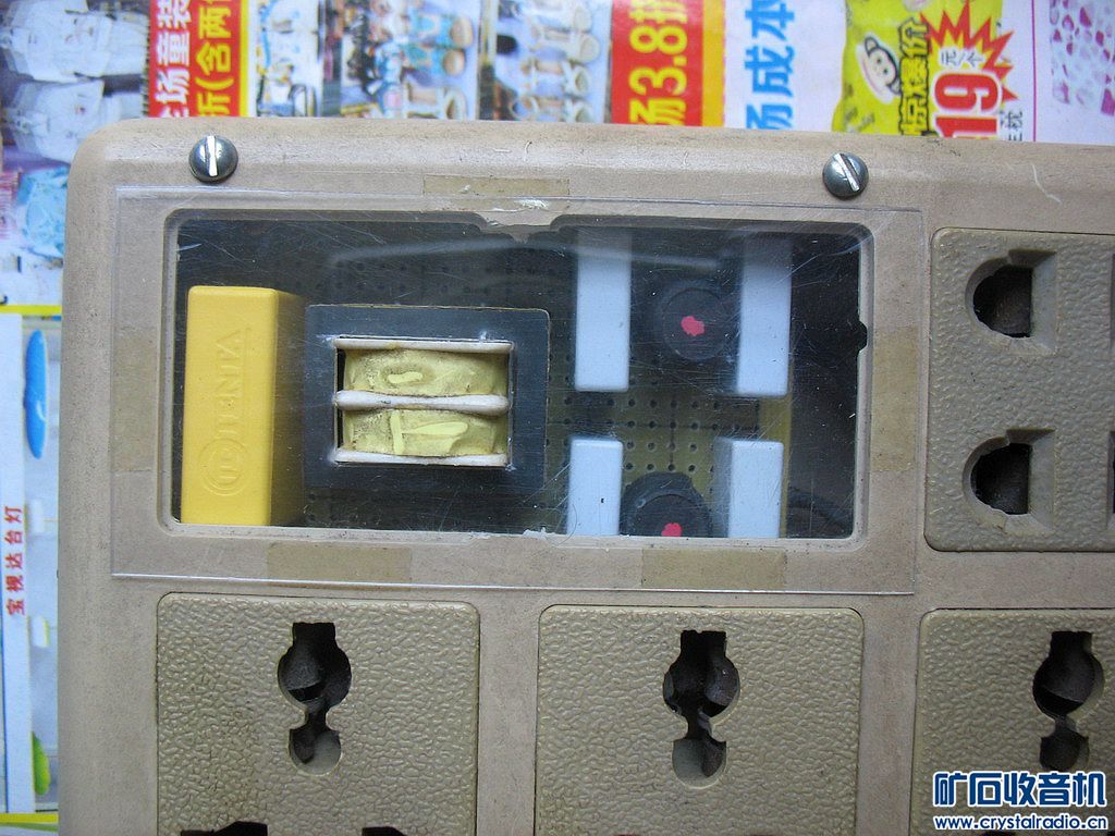

发表于 2017-5-31 17:55:36 | 显示全部楼层
还是不要你自制的土保险的好,有安全隐患,有短路和引发火灾的可能。短路保护家里配电箱的空开足够了。
楼主的插座好象也通不过3C认证。
 楼主| 发表于 2017-5-31 18:55:47 | 显示全部楼层
道非道 发表于 2017-5-31 12:57
右下角那颗螺丝离焊点太近了、
是有点近,但这个螺丝一般情况下谁也不会去动它。
 楼主| 发表于 2017-5-31 18:57:00 | 显示全部楼层
南方静溪 发表于 2017-5-31 13:06
注意共模线圈铜线直径(载流量),,以前用公牛插座和电脑电源板上EMI元件组合做了用,有次用电吹风,插座爆 ...
这个不会用在太大的功率上,因为共模电感的线径比较小。
 楼主| 发表于 2017-5-31 18:59:28 | 显示全部楼层
楼 ...
这么细的铜线做保险也会引发火灾?说笑吧?稍短路这个早就断了,你是没有做过电工吧?
