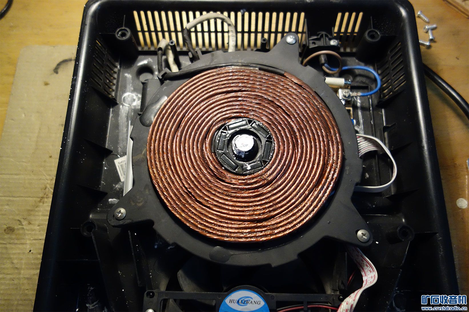

替亲友修理某牌子电磁炉(业余、无偿)
IGBT H20R1203 模拟同步驱动 ,双层铝线盘,很热!
损坏原因:散热器严重缩水(可是想加大散热器都没空间)!加上小动物及毛尘堵塞风口,因此IGBT过热损坏
换:保险管、IGBT
结论:此机满功率时只能短时间歇使用

电磁炉这个东西,损坏的原因大部分主要还是由于进水、或散热不好造成!维修的时候主要是从这两方面去着手检查!

听见铝线盘就没兴趣、
 楼主| 发表于 2017-5-31 14:31:54 | 显示全部楼层
fuyihao12a 发表于 2017-5-31 11:19
听见铝线盘就没兴趣、
现在还能买到铜线盘的电磁炉吗

风扇的清理是主要问题

铜线圈的越来越少了
