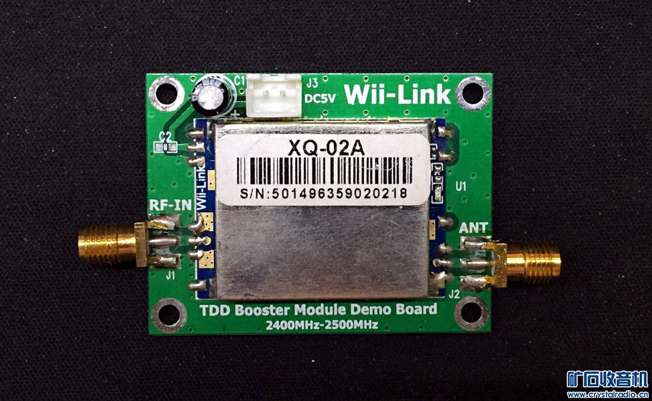

今天整理书橱,发现一块放大板。个人觉得应该是工作于2.4GHZ频率端的射频放大板!请问各位老师:可以用来做无线路由器的放大器吗?先谢过了!
发表于 2017-5-28 14:36:10 | 显示全部楼层
这是快2.45GHz的功放模块评估板,左端接射频输入,右端接天线。
顺便提示下,本帖放到晶体管与集成电路区比较合适。

可以用来做无线路由器的放大器吗?
发表于 2017-5-28 15:07:49 | 显示全部楼层
老虎哥01 发表于 2017-5-28 15:00
可以用来做无线路由器的放大器吗?
就是一个功放模块而已,需要的地方都可以用。

不好说,有的是只有发射功能。路由器需要的是发射+接收。你可以接上试一下

这个是单向放大器,不能用再有双向传输的路由器电路上的。
能够把发射与接收分开就可以用,加定向天线可以传的很远。
 楼主| 发表于 2017-6-2 11:49:47 | 显示全部楼层
能够把发射与接收分开就可以用,加定向天线可以 ...
非常感谢你,我可以用在航模发射机上。
