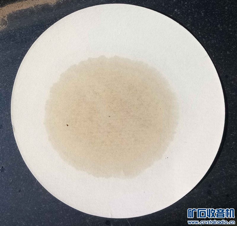

用滤纸检测了机油,见照片。

用美孚一号全合成,两年多了。按网上说的检测方法看,机油清洁没有杂质,还剩余很大的能力。明年再换不知道行不行。

从照片上来看,应该没有问题。

没有杂质正常吗?
我认为用过一段时间的机油有杂质才是正常的啊,发动机运转不可能不会产生杂质的吧?既然不可避免的要产生杂质,那如果不悬浮到机油里会去哪里?

这是放置几个小时之后的情况? 多放几天再看看.

我觉得应该看机油滤芯吧   看这个有什么意义????       杂质都被滤芯过滤了

放了5、6天了,没有明显的沉积环和扩散环,按这种方法应该还能用一些时间。

赶明我将我的扩散实验图片也发上来看看. 感觉没有你的情况好.

这是没跑多少的吧,状态不错
