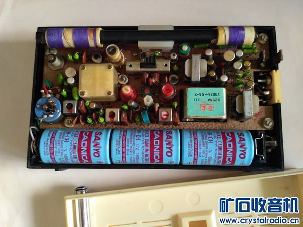

保养爱机
1、先请教,4个瓷介质微调电容变黑对容量有影响吗?容量改变不易发现?是否会完全失效?我现在只能涂点蜡,以前怎么没想到,曾经遇到过中周底部电容变黑失效的。
2、电位器有有杂音,酒精洗当时好,干了后依旧,点润滑油消除了杂音。
3、装3节2号充电电池,放的时间长了,其中1节无电压,短路,充电无效,放冰箱-18度冻1天,拿出来12V电压充击一下恢复,充电后连续用48小时正常。

这种微调电容,时间一长,要么拧不动,要么拧动了,轴转,片片不转。总之如果想统调的话必须要换。

有大的影响。试稍转动,收音机频率高端音量有变化则还没失效。

4个微调电容,中波2个,短波2个,用DE1103数调机比对,中波,短波,频率覆盖,灵敏度统调良好,说明微调电容容量基本正常。

微调电容的一个极板就是发黑的东西,氧化掉当然会减少容量的
发表于 2017-5-28 14:59:36 | 显示全部楼层
镀银层表面氧化就是发黑的,如果银层与调节螺丝一端的连接没问题的话,不影响实际使用。发黑部分的银层可以涂蜡或涂705之类的透明硅胶做保护,以免进一步氧化。

不知镀银层有多厚?可能很薄?表面发黑,试用酒精擦不掉,试想要是擦掉了,微调可能也就坏了,看来如果只是表面氧化,下面镀银层比较厚,并且完整,就可正常使用。

不能擦,金属银与陶瓷的粘结力并不是很大,一旦氧化镀层就变薄,非常容易擦掉,我就曾经吃过这个亏。
其实只要将高频蜡或者705透明硅胶涂上薄薄一层,就可防止继续氧化,也保护了镀层与中心螺杆的连接处。

    可变电容镀银层氧化,首先可以肯定的是有效导电层变薄,随着氧化层的增加,其Q值会越来越低。应该在其还没彻底氧化坏掉之前隔绝氧气,涂硅橡胶是一个好办法。
   电位器接触不好我一般是将滑动触头往内或往外掰一点,稍稍离开原来的滑动轨迹,然后涂点润滑硅脂在碳膜表面以及中心抽头滑环上。注意是“润滑硅脂”,这种硅脂没有酸碱性、不挥发、抗氧化、绝缘性能好、理化特性非常稳定,对元件不会有任何腐蚀,涂上以基本一劳永逸。13楼朋友说得很对,缝纫机油挥发太快,效果不好。
