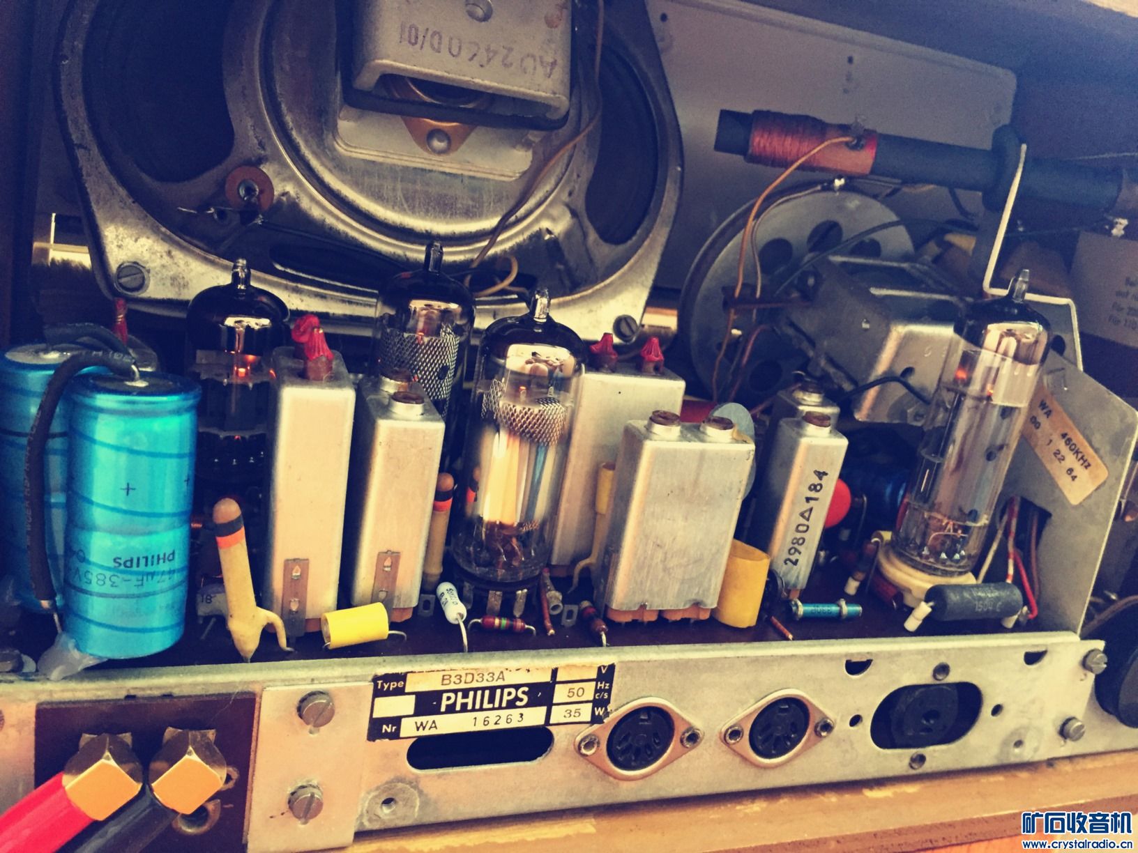

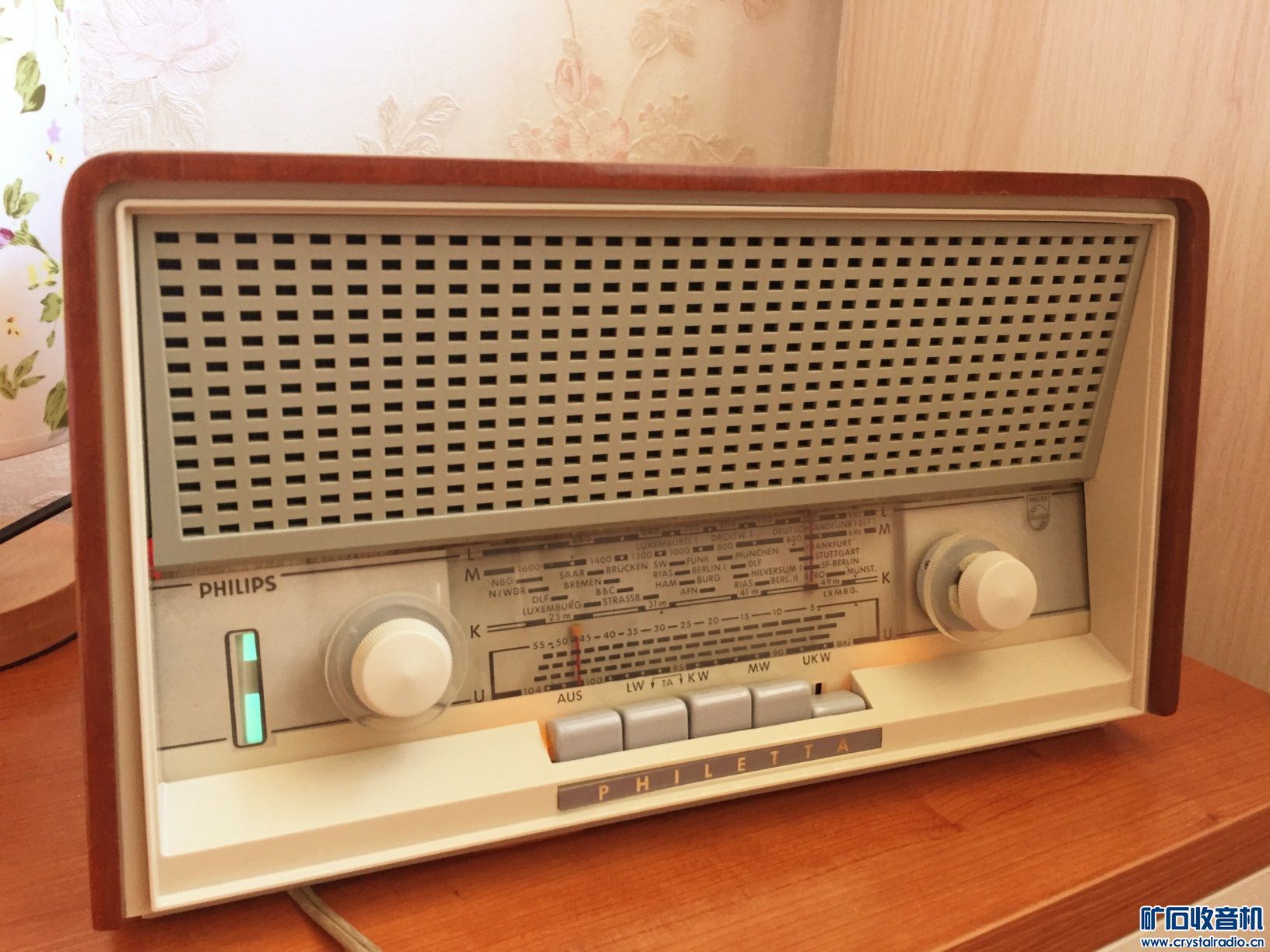

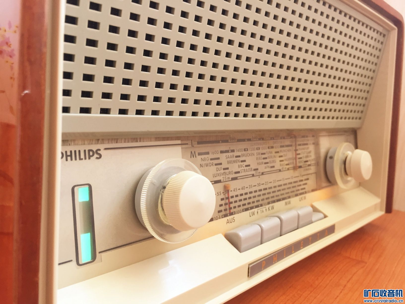

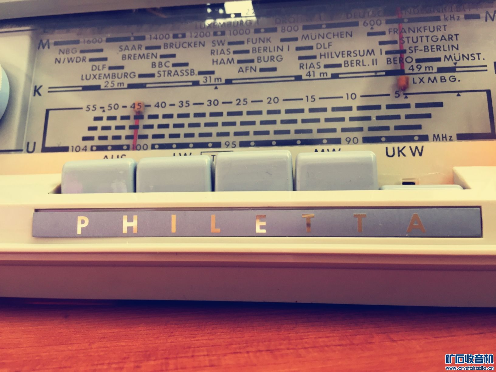

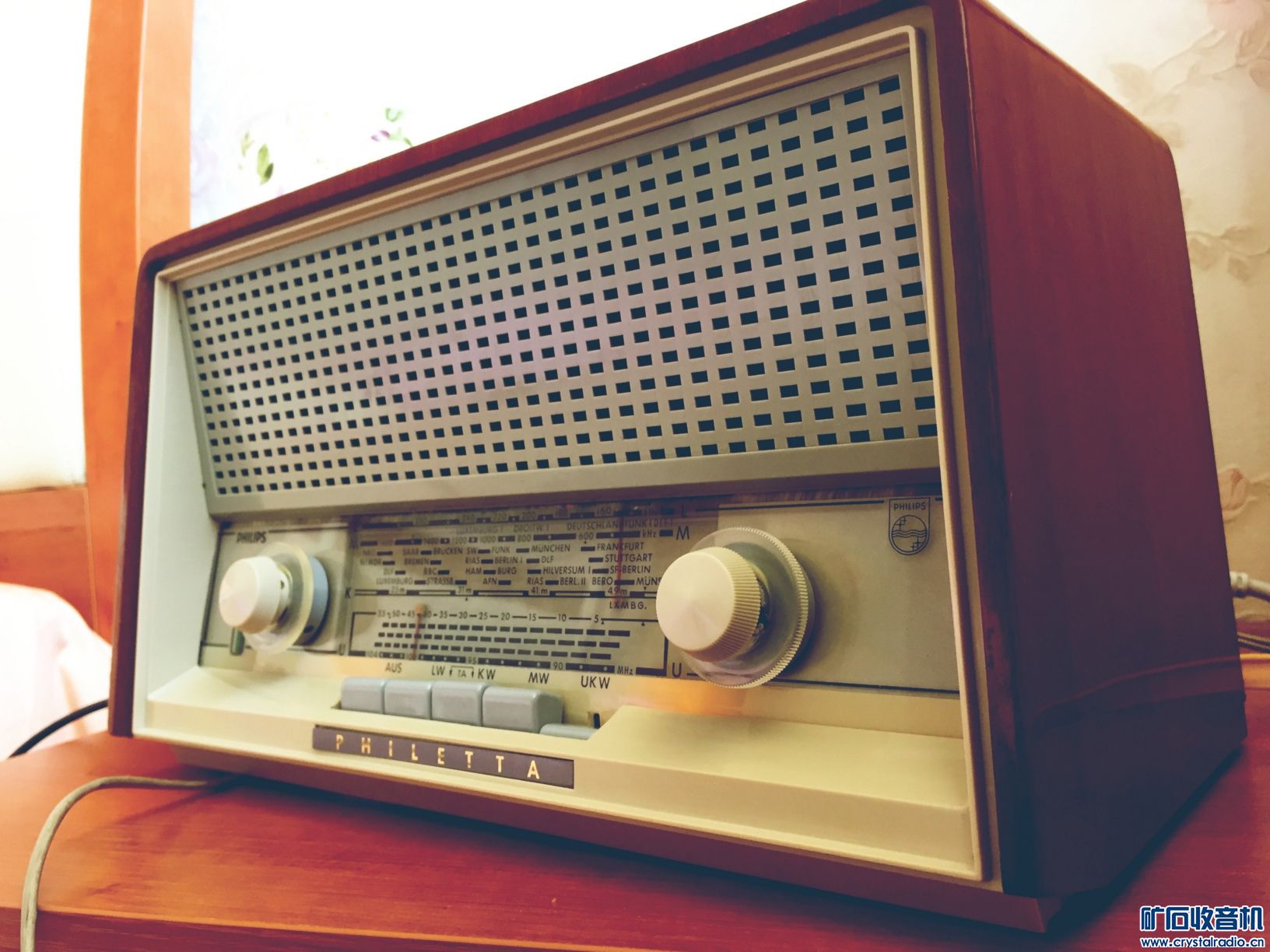

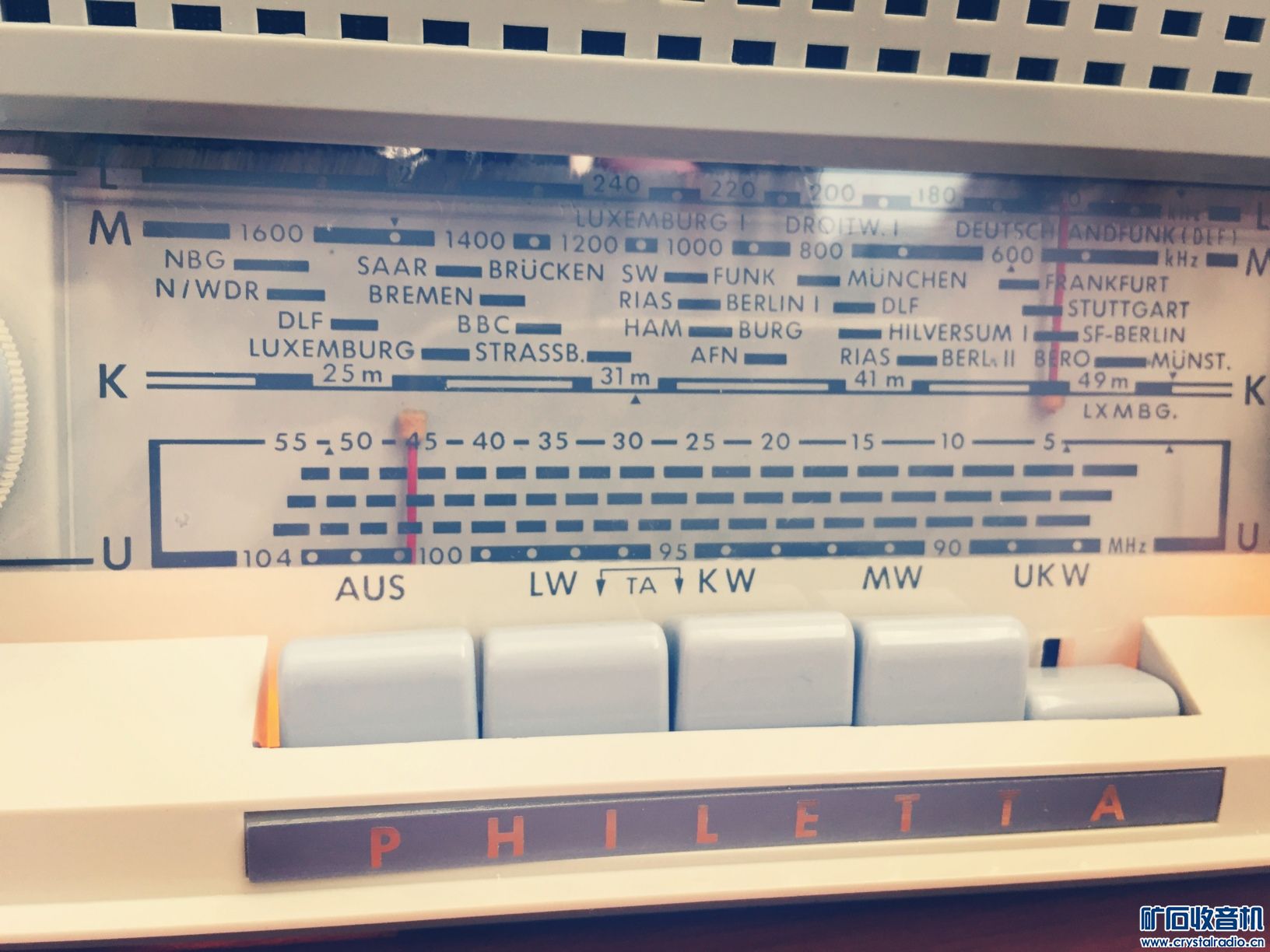

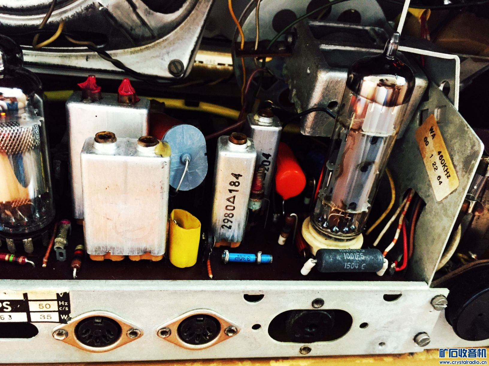

前些日子从德国佬那搞了这台飞利浦Philetta B3D33A型五管小胆机,选它是因为它是小型机里为数不多的全木壳,而不是小型机普遍用的那种胶木壳子,颜色也很喜欢,是一种近似蜂蜜的颜色。体积也非常小巧,宽度才32厘米 。一共用了五个管子,分别是ECC85,ECH81,EBF89,ECL86和EM84,工艺是印刷电路板,发出来给大伙鉴赏鉴赏 。波段调频,中波和短波还有长波加外接音源输入,都快60年了,把几个老化的电容器换掉后,各个波段灵敏度居然哇哇的。刚才还外用一根以前老电视用的300偶扁平馈线做调频外接天线,收到了台湾调频电台,也就是FMDX!

 楼主| 发表于 2017-5-28 11:48:26 | 显示全部楼层
大风起夕 发表于 2017-5-28 11:35
荷兰的名牌机子用料豪华,楼主打理技术超一流,好养眼!
用料还可以吧,主要是这机结构很紧凑,设计也比较合理,所以打理起来比较方便!外形设计我也觉得确实养眼,放到今天都不落伍!

发表于 2017-5-28 21:11:22 | 显示全部楼层
这机子确实不错,可惜我们国家(除1,2种印制板外)没走印制板道路。
