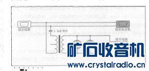

电话怎样录音?
 楼主| 发表于 2017-6-2 09:54:18 | 显示全部楼层
我自己弄了个电路图,结果电脑没办法录音,请教各位大侠指正了
 楼主| 发表于 2017-6-2 10:11:58 | 显示全部楼层
哎。。。都没人知道吗?只是想做个东西而已,求你们指点一下。
关于电话上语音的传输,有人说电话线两芯传输的是一样的信号,有人说一芯传语音信号一芯是回路和adsl信号
然后,电话线两芯信号怎么接立体声3.5MM耳机插座?其中一芯与左右声道接一起?另一芯接地?
小弟实在是对电话线上语音传输不了解,求求大家指点一下。
 楼主| 发表于 2017-6-2 14:43:40 | 显示全部楼层
请各位大大帮忙看看啊,谢谢了

是想直接在线路上监听到吗,是这样似乎不行,因为音频是经过编码压缩了的,录音部分需要增加解码

某宝上有电话录音器的100多快钱,USB连接电脑,来电自动弹屏,录音
自己做这个,牵扯的比较多,要考虑隔离,
电话好像对音频信号有预加重措施
有个简单的办法
就是你找个电话机,并联到电话线上,把听筒的线接到线路输入
把话筒的线拆掉
这样简单,不过中间最好能加一个隔离变压器
