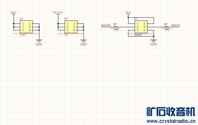

DIY一块STM32开发板,求补充

 楼主| 发表于 2017-5-31 10:10:09 | 显示全部楼层
STM32F103RCT6和RTC电池
 楼主| 发表于 2017-5-31 10:12:48 | 显示全部楼层
晶振 和复位电路
 楼主| 发表于 2017-5-31 10:15:59 | 显示全部楼层
BOOT选择和电源扩展
发表于 2017-6-1 17:18:23 | 显示全部楼层
没有外设的开发板,最多跑一个跑马灯。STM32F103已经是N年前的黄花了。不建议做了。
发表于 2017-6-2 01:15:34 | 显示全部楼层
最好先买一块开发板,比做便宜得多,用过之后才发现你自己到底需要什么样的开发板,到时再做不迟。

 楼主| 发表于 2017-6-22 08:55:42 | 显示全部楼层
ysfc51 发表于 2017-6-22 07:11
貌似103RCT6木有TFT接口
记错了,应该是有的
你说的是FSMC吧,rct6 确实没有,  其实不管是FSMC,还是普通IO ,其实都是模拟8080时序控制TFT,直接模拟时序 也是行的。
就是不知道 这个模拟时序速度怎么样,肯定没有FSMC快。但是到底多慢 ,我还没验证过
