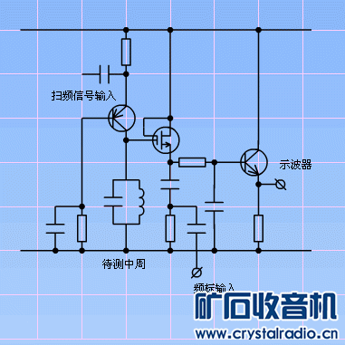

下面这个电路配合扫频信号发生器可用于扫频测试中周,或者配合固定频率的信号发生器,用于基于并联谐振法的Q表。

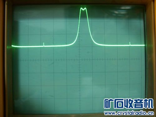

上面的扫频信号发生器配合下面的电路测试中波的双调谐电路:
扫频图形如下:
