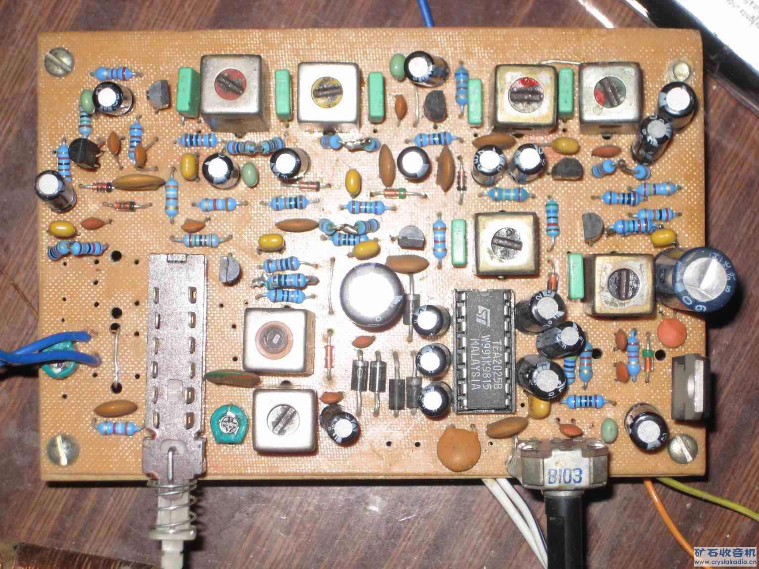

焊好元件

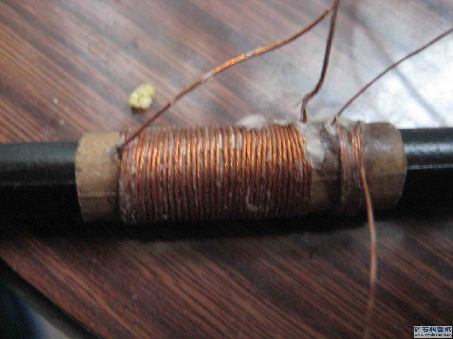

天线线圈也是自己做的,用0.09的漆包线26股拧到了一起。

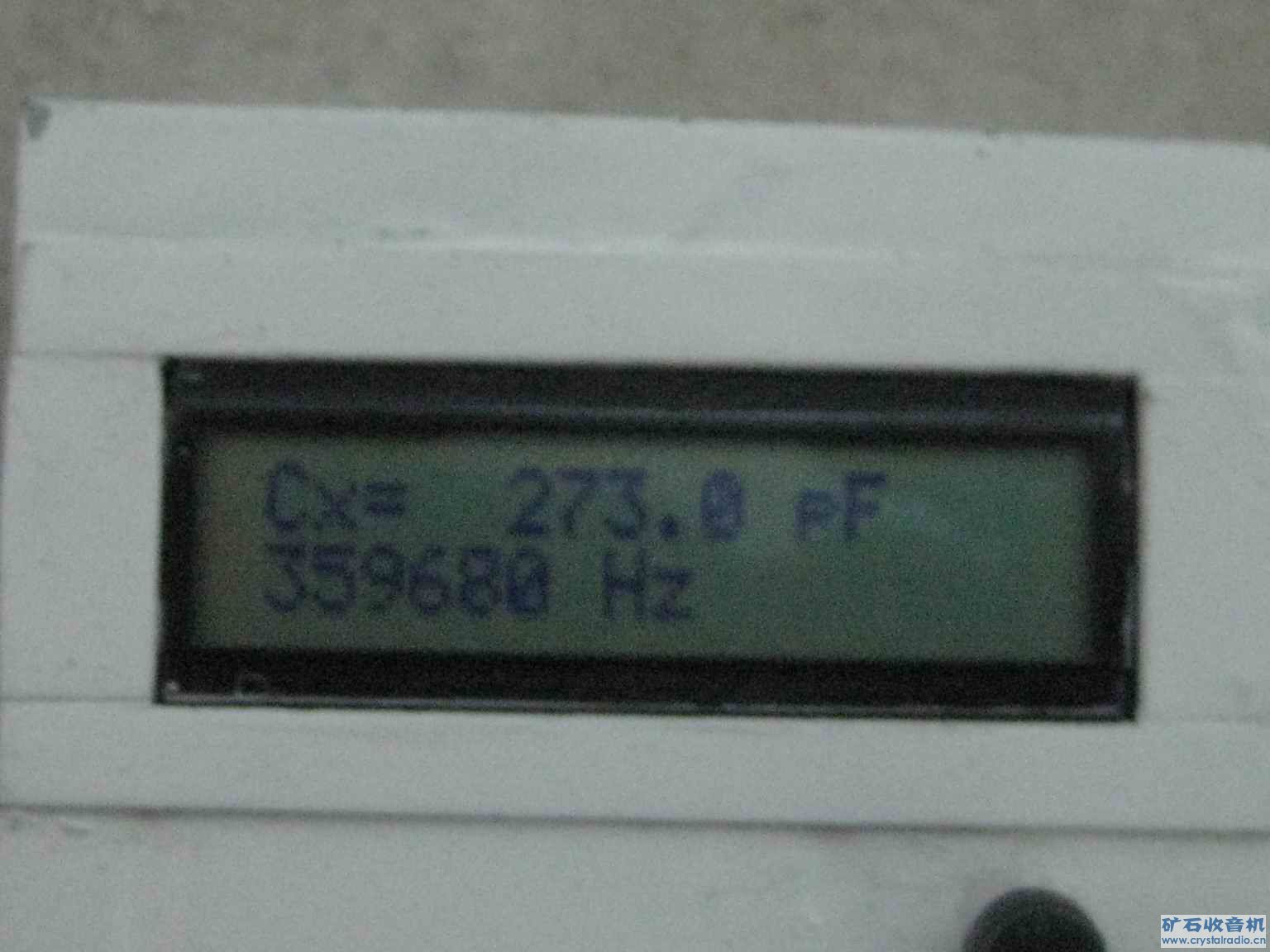

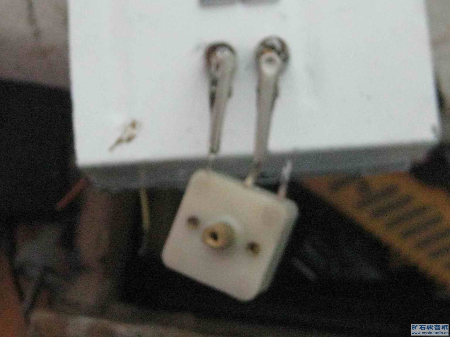

本来想用270P的密封双联,可是测量了一下几个电容,2个连都相差不少,最好的一个也差不少,测量仪器也是来矿坛后根据帖子提供做的测量小电容、电感的表。
这个小仪表测量小电容和电感真是不错,这是测量我自己做的高频扼流圈
最后决定用空气双联,手头上没有等容得只有这种差容得,容量分别290p,和250p。

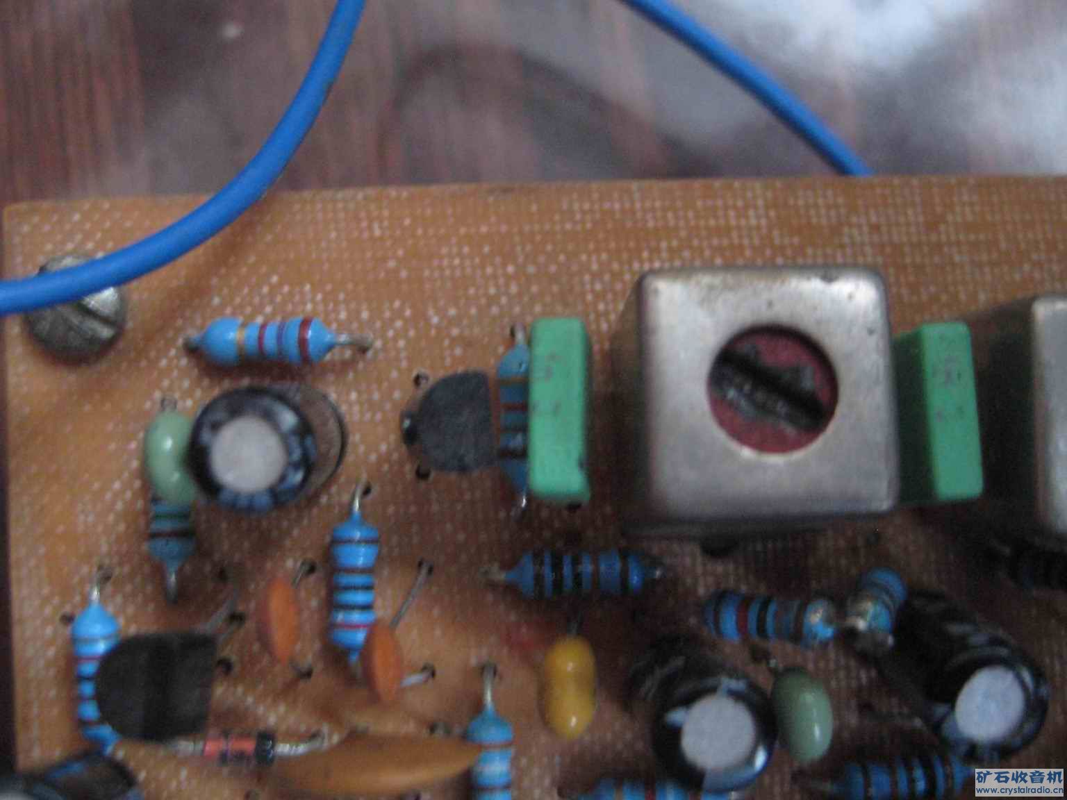

这些中周只能自己绕制,都是拆的废旧收音板上的中周自制的,根据moder老师的指教,电感控制在117uh左右。谐振电容用的是1000p的薄膜电容。
在调试时,发现个别中周电感量还是有点偏高,磁帽全部旋出了还是达不到最佳,没办法只能用仪器挑选几只容量较小的谐振电容换上才解决了。
电池用的是以前玩航模的锂电池,是三组的电压11.8v左右,有点高,不过可以用,功放用的moder老师提供图的tea2025b。(不过2025b也参差不齐,增益相差很多,因为我买的不是原装暗字的,估计原装的能好很多)
调整好各级工作点后接上喇叭开始试听,声音很小以为是工作点有问题,又重新检测了一遍都正常,按照两位老师的说法把下图的电压调整正常后,灵敏度高了很多
开始统调,调整中周使声音最响,反复几次,中频算基本调好了,(没有仪器,只能边调边听)。然后调频率覆盖,低端调震荡线圈,高端调整震荡线圈附件的微调电容。频率范围调整好后,低端收到一个台,然后调整天线线圈的位置使声音最大,然后再高端收一个台,调整天线连并联的微调电容使声音最大,反复几次后在中端收一个台,用镊子轻轻的调整可变天线连动片的花片,使声音最大,以上步骤反复调整了几次,感觉灵敏度已经非常好了,白天能收到20个左右的台,非常清楚,就是中端比起高、低两端声音略小,也不知我上述统调对不对,不过整机灵敏度还是很高的,最值得称道的是音质真的很好,在白天干扰小的时候用自制的音箱放音乐非常优美。短波简单的试了一下,灵敏度也非常好。至此终于有了自己第一台自制满意的收音机。前几天又做了一台送给老爸,第二台由于第一中放偏流稍小(没找到合适电阻)灵敏度比第一台稍微差一点。

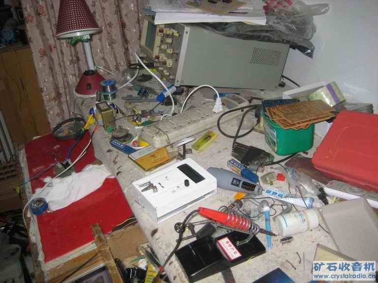

看我的工作台,没有更乱的了吧

如果这样还是菜鸟,那我们就只是菜虫了。我觉楼主已经达到高级工程师的水平了。有的高级工程师也比一定会自治测量小电容小电感的仪器。楼主的大多数物品基本都是自制,不简单。衷心的赞一下。赞楼主还有个目的,想讨教一下:短波是如何解决的,也就是短波的接受线圈是怎么解决的。好像没看见短波磁棒。
 楼主| 发表于 2010-10-13 09:57:55 | 显示全部楼层
短波用的200的短波磁棒用1.5平方的电线,初级间绕6--8圈,次级绕在初级末端,2-3圈。没有上图,原帖在这里:http://www.crystalradio.cn/bbs/v ... =%B8%DF%C1%E9%C3%F4

请教楼主,若可变电容改用270PF,那电感的参数都要改动,怎么改呢?望不吝赐教。
请教楼主,元珍老师的原图用的是360PF的双联,天线线圈中波是35+35圈,短波是6圈.若可变电容改用270PF的密封双联,那天线线圈和振荡线圈的参数都要改动,怎么改呢?望不吝赐教。你的双联用的是差容双联,那天线线圈和振荡线圈的参数肯定都改动了。

我用的290和250的差容,和270相差很小,因为我的微调电容调节范围是6-30p左右的,靠调节可以调整好覆盖和统调。要是用365双联天线线圈要有改变,我记得是58圈左右,可以试验决定。
