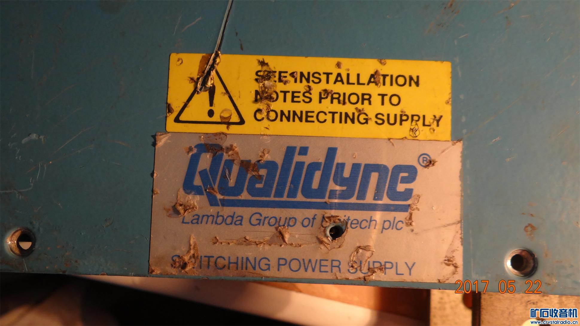

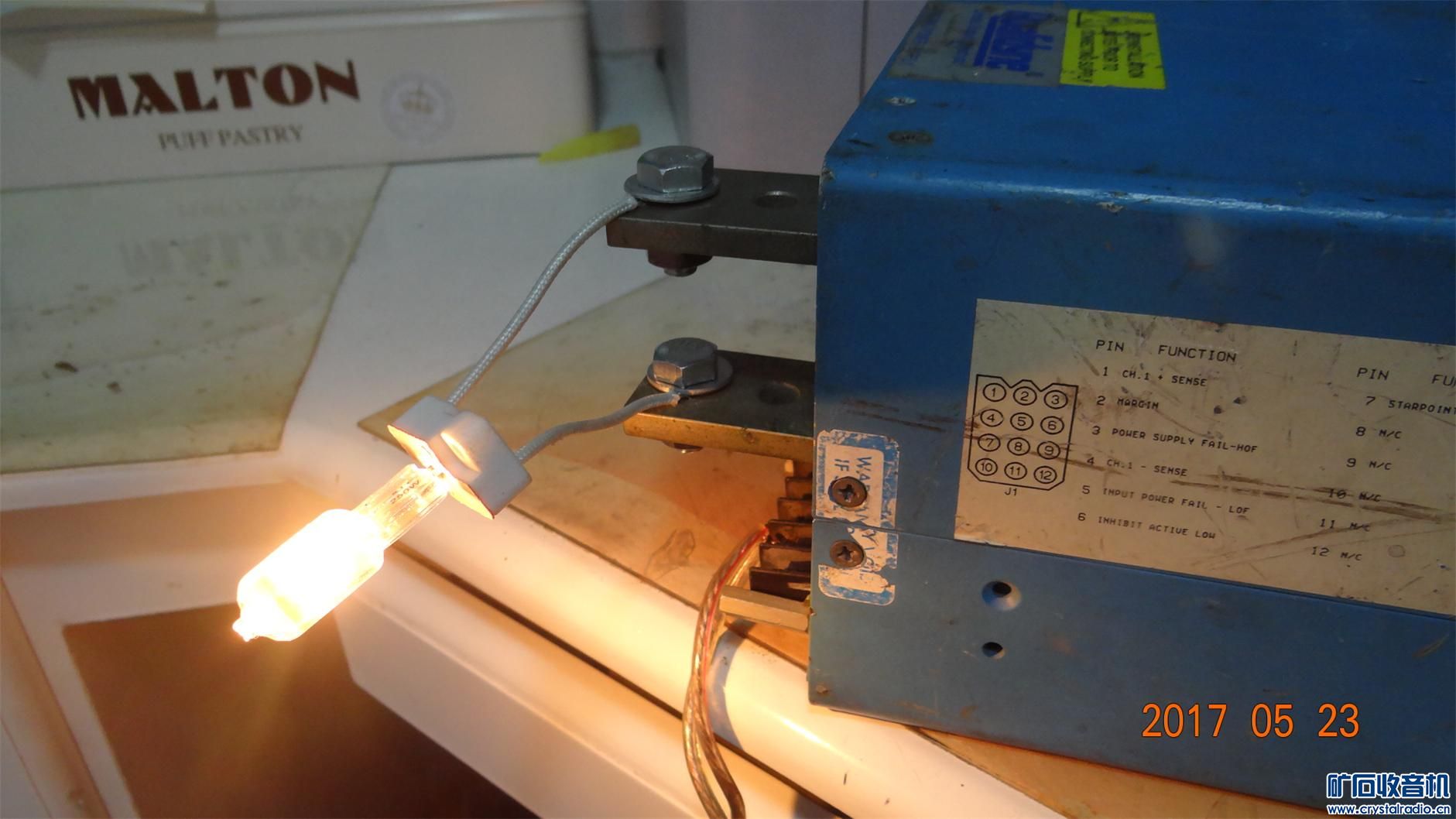

修好了一个5v400A开关电源,虽然技术不是很精,但很有成就感,晒一晒图片。
标志,看不懂
标志,看不懂
标志,看不懂
标志,看不懂

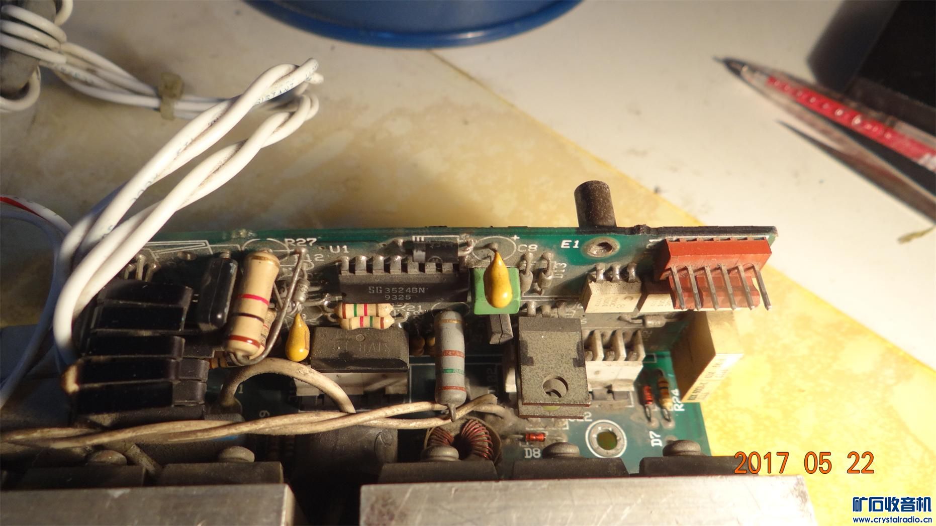

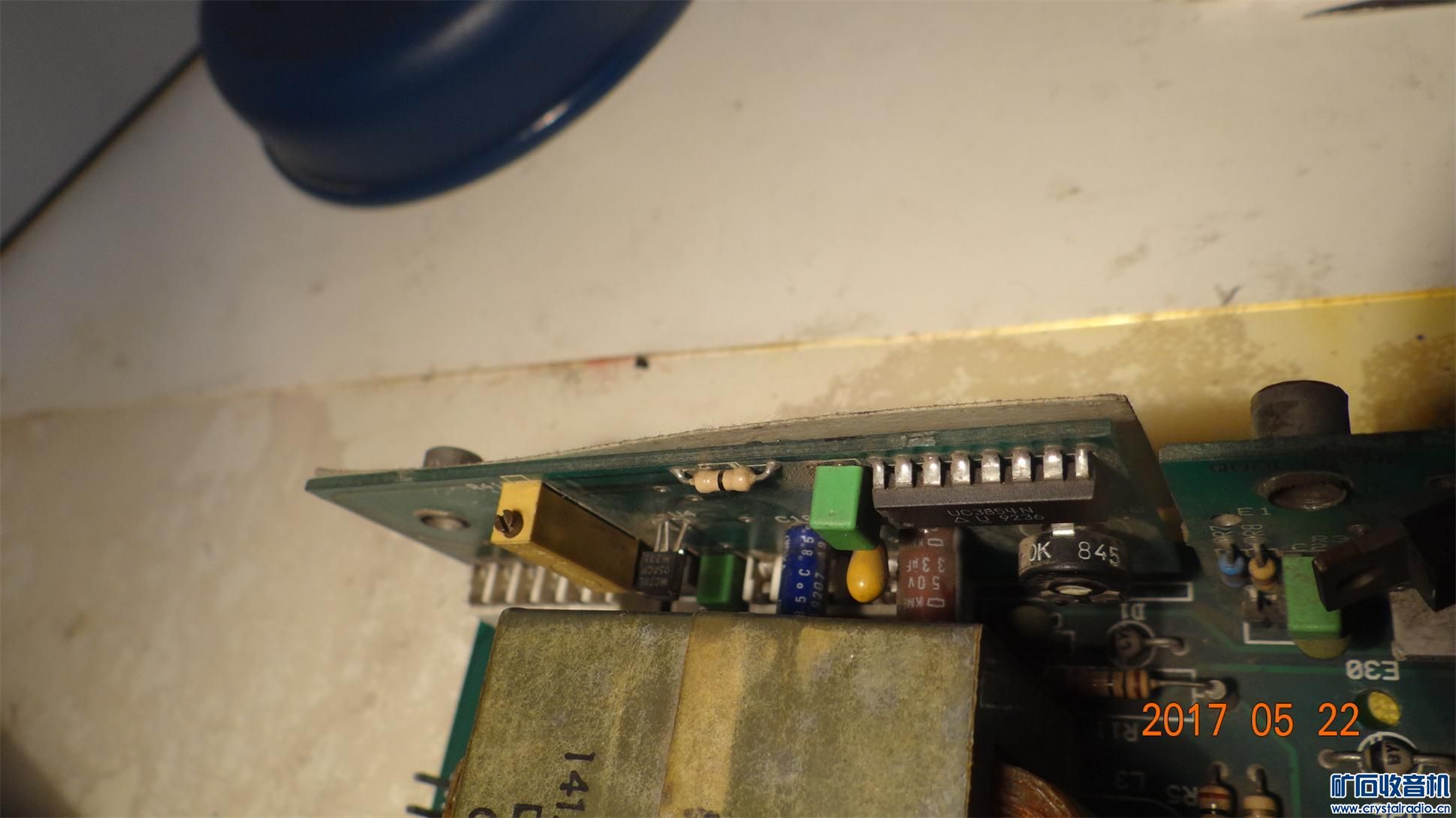

PWM驱动板
PWM驱动板

SG 3524驱动板
SG 3524驱动板

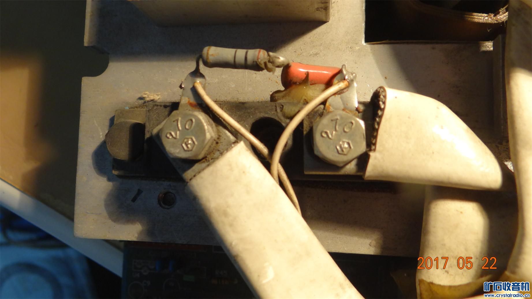

低压5v整流
低压5v整流
肖特基整流管
肖特基整流管

补充内容 (2017-5-23 10:27):
这个待遇是全桥移相型开关电源,功率大于2000W,有功率因数校正电路,用的是SG3854,驱动用的是SG3524,辅助电源用的是UC3844,开关管是5022,开关整流用的是共阴极肖特基二极管,开关变压器是两个并联。

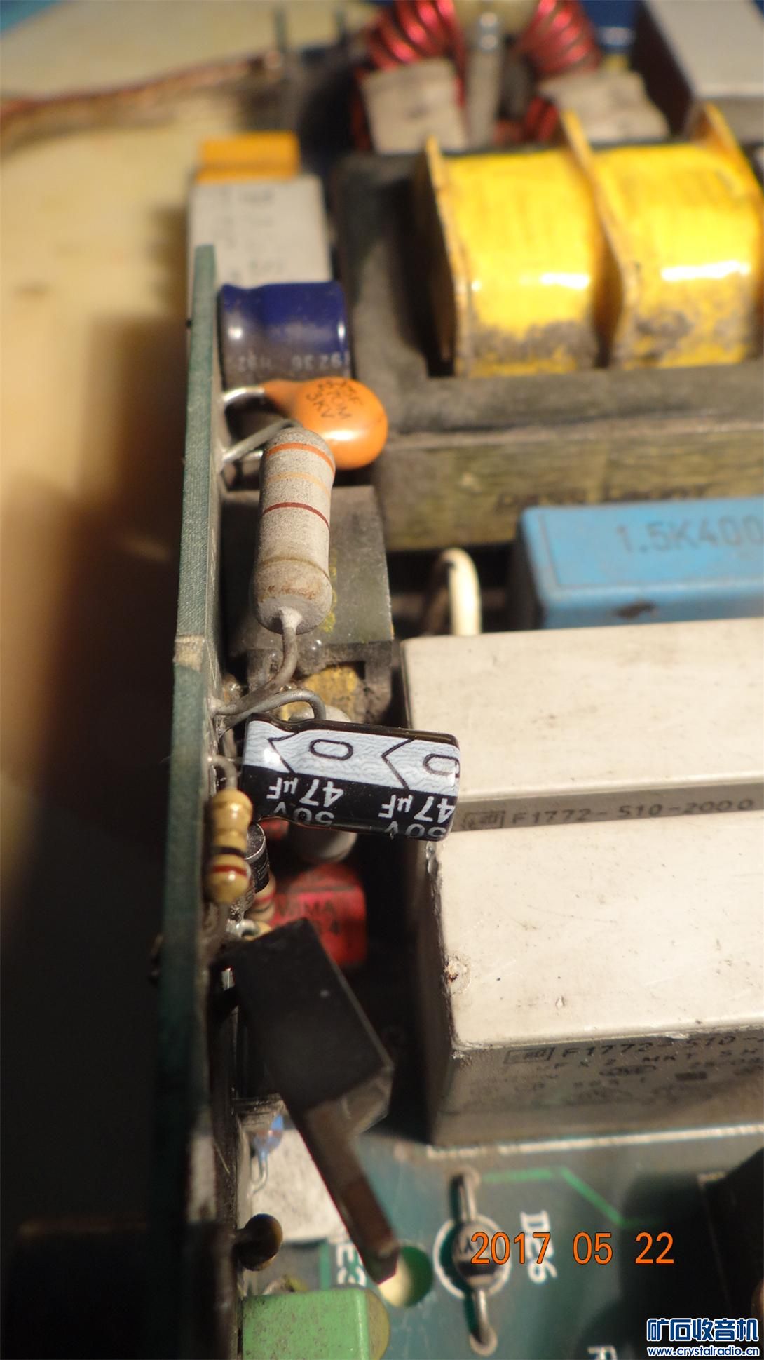

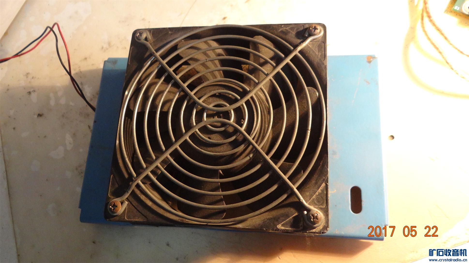

电源故障是接通电源是无输出,风扇也不转。无电路图,无参考资料,只能拆开电源观察电路结构,发现是双面印刷电路,元件密集,画电路图有一定困难。后来在网上搜一些资料,结合元件排列,初步得到主要电路结构。然后开始检查,220v整流正常,滤波电压280v,偏低,发现驱动电路无电压,造成全桥变换不工作。之后着重检查辅助电源板,最终发现SG 3844的启动电源有问题,无工作电压,3844的7脚无电压,7脚对地电阻基本为零,怀疑3844损坏,拆下测量3844正常,后检查7脚外围电路,发现7脚的滤波电容短路,更换一个47微法50v电解后,一切正常,修复电源。运气还不错,没有花太多的精力和时间,比较得意,分享出来,希望对大功率开关电源的修复有帮助,最后一个图片就是短路的滤波电容。
