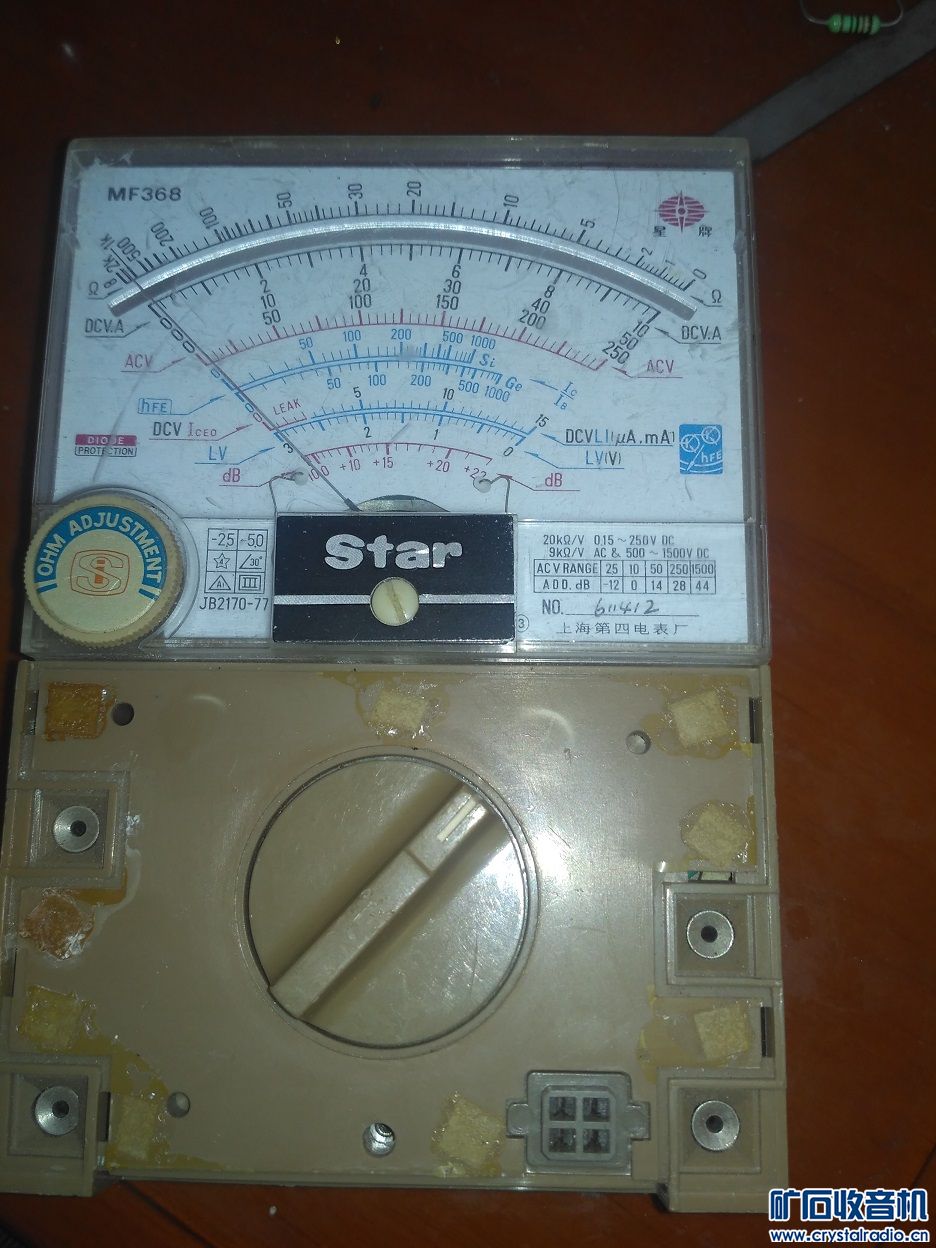

各位师傅:现有一事请教。
近日偶得一只MF368,成色不怎么样,现在想知道怎么分辨具体的生产年份?表的编号是:611412
发表于 2017-5-22 06:36:38 | 显示全部楼层
不会超过88年,猜的
 楼主| 发表于 2017-5-22 09:02:13 | 显示全部楼层
嗯,我个人猜测也是80年代后期的,只是不知道具体年份。
发表于 2017-5-22 10:47:34 | 显示全部楼层
发表于 2017-5-22 11:09:54 | 显示全部楼层
可能是86年生产的
发表于 2017-5-22 15:30:59 来自手机 | 显示全部楼层
mf368第一台是90年出的。
发表于 2017-5-22 16:16:07 | 显示全部楼层
 楼主| 发表于 2017-5-22 20:02:56 | 显示全部楼层
liangkan 发表于 2017-5-22 15:30
mf368第一台是90年出的。
我不太赞同,因为我见过1984年的MF368
 楼主| 发表于 2017-5-22 20:04:05 | 显示全部楼层
菜可夫司机 发表于 2017-5-22 16:16
这台表的年限应该较早,后期的368表两个微调电位器改成了很小的那种,再后期的就干脆省略了。
反正不算太晚,因为还有红袍和绿袍,也不算很早,因为也有很多色环。
发表于 2017-5-22 22:01:21 | 显示全部楼层
发表于 2017-5-23 00:20:22 | 显示全部楼层
调零电位器边上也应该有年份。
发表于 2017-5-23 00:38:26 | 显示全部楼层
发表于 2017-5-23 09:22:00 | 显示全部楼层
这个表大概是86年到90年的。猜的。我这个表是88年买的。这个是848仿368的。
发表于 2017-5-24 16:26:51 来自手机 | 显示全部楼层
86年,,,,,,,
发表于 2017-5-25 14:26:46 | 显示全部楼层
上海第四电表厂80、90年代采用的编号一般第一位就是年份。6 可能是1986,1996; 2 可能是1982,1992,等。再根据元件日期判断就好了。
这个表是86年的可能很大,因为96年金属膜电阻已经很少红色的了。
一个电解好像是85年的。另外绿色的金属膜也是80年代后期的产品。
