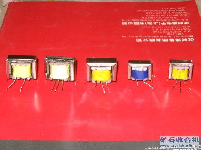

    国庆节假期收到了友谊电子张兄寄来的5只晶体管收音机使用的输入输出变压器,张兄希望我能帮助他测试一下,昨天有时间就粗略测试了这5只小变压器。
    这5只小变压器都是使用质量很好的Z11硅钢片,其中有两只是EI19规格的,是一对推挽功放的输入输出变压器,另外3只都是EI24规格的,也有一对是推挽功放的输入输出变压器,另一只是单端功放的输出变压器。
     首先用数字万用表的电阻档和数字电感表分别测量了5只变压器的线包直流电阻值和电感量,测到的数据如下。
EI19推挽输入变压器:
           绕组          电阻值(Ω)         电感量(mH)
           初级            311                   3110
           次级1           133                   490
           次级2           132                   490
EI19推挽输出变压器:
           绕组          电阻值(Ω)         电感量(mH)
           初级1           11.2                  62.2
           初级2           11.4                  62.4
           次级4Ω端         1                    4.8
           次级8Ω端         1.3                  10
EI24推挽输入变压器:
           绕组           电阻值(Ω)        电感量(mH)
           初级             257                 4700
           次级1            113                 818
           次级2            108                 818
EI24推挽输出变压器:
           绕组            电阻值(Ω)       电感量(mH)
           初级1               8.3              96.6
           初级2               8.1              96.5
           次级4Ω端           很小              7.28
           次级8Ω端           很小              15.8
EI24单端输出变压器:
           绕组              电阻值(Ω)      电感量(mH)
           初级                22.8              660
           次级4Ω端            很小              5.23
           次级8Ω端            很小              11

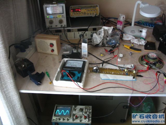

    将两副推挽变压器分别接入如下电路中,由音频信号发生器送入560Hz音频信号,将示波器和音频毫伏表接入喇叭两端,逐步增大音频信号的幅度,观察示波器的波形达到最大不失真的幅度,此时从音频毫伏表读出放大器输出电压并计算喇叭得到的音频功率如下。

测试现场:
    将一台4管再生来复式收音机的来复级信号引出接入推挽放大器的输入端,将推挽放大器的输出接到红灯711-2机箱中的椭圆喇叭上,EI24变压器在再生较弱时收听信号最强的中国之声,竟然有“蓬蓬”的声音,效果很好。
