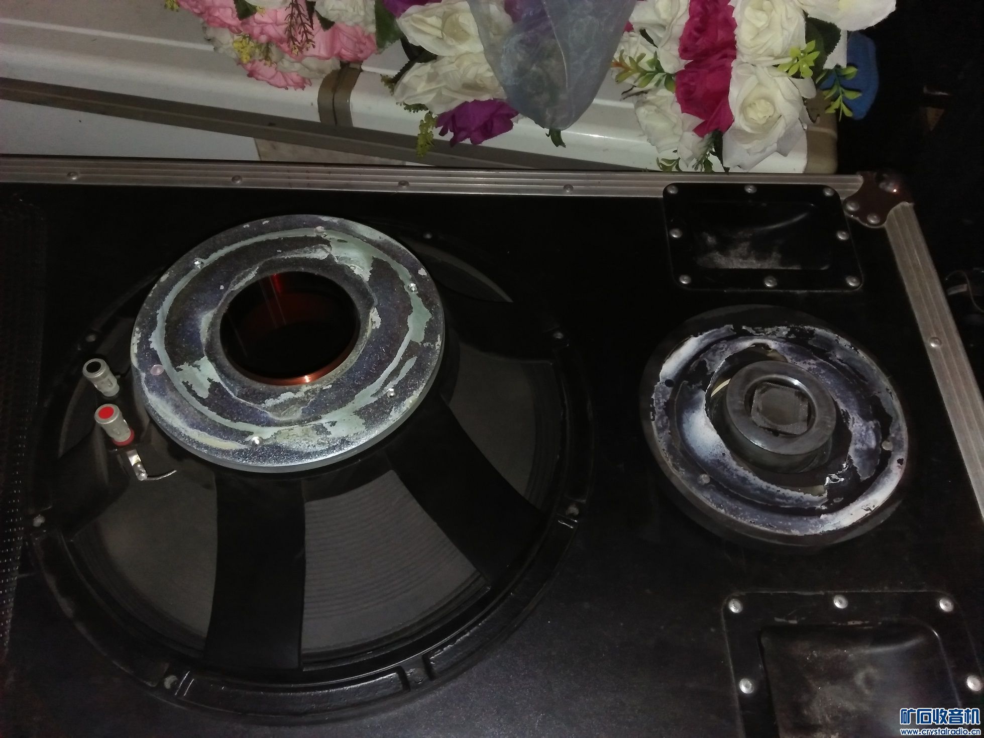

喇叭磁钢掉了
发表于 2017-6-3 23:06:04 来自手机 | 显示全部楼层
最好的方法,还是把纸盆连同音圈一起取下来。然后喇叭磁铁专用胶分别涂在磁铁和上、下夹板上,再用厚些的纸板 剪成若干条,放上磁铁和夹板,用剪好的纸板好中心位置。等胶干完后装回纸盆既可!当然这些操作要有相当的经验和耐心才行。

发表于 2017-5-20 19:00:38 | 显示全部楼层
这种脱胶不好弄吧,要把纸盆弹簧板都弄下来,剪一些三角形的硬塞片三点固定使磁芯不能偏,至于用什么胶,淘宝上有卖的,搜喇叭胶、磁钢胶等。

发表于 2017-5-21 08:07:01 来自手机 | 显示全部楼层
把喇叭防尘罩拆掉,就可看到线圈,装磁钢时线圈缝隙均匀不擦边即可
发表于 2017-5-21 16:16:38 | 显示全部楼层
把喇叭防尘罩拆掉,就可看到线圈,先量一下线圈和磁柱之间的缝隙,找同等厚度的有机薄膜卷一个筒套在磁柱上从后向前装,待胶干了再把薄膜从前面抽掉,这样线圈就不会与磁柱相蹭。一点小建议。
发表于 2017-5-22 10:10:33 | 显示全部楼层
爱,情缘婚庆 发表于 2017-5-21 07:50
最专业的方法是先把磁消了,粘好后再冲磁。
消磁既没必要也很难实现。想把喇叭磁钢或磁性瓷给退磁可不容易,最主要的是为什么?去不去磁对定位没有影响。去除残胶在音圈和铁芯之间加上纸卷来定心,重新粘上即可。502 干的快,可不耐冲击,可以用哥俩好,从照片看,可能你的喇叭上还有定位孔和定位销,如有,复位就是了。

 楼主| 发表于 2017-6-3 22:22:46 | 显示全部楼层
johny05 发表于 2017-5-22 10:10
消磁既没必要也很难实现。想把喇叭磁钢或磁性瓷给退磁可不容易,最主要的是为什么?去不去磁对定位没有影 ...
朋友哪有冲磁柜,消磁就是反着来。带磁很难定位。没有定位销。

发表于 2017-6-3 22:35:07 | 显示全部楼层
真有意思,没有人在装音圈时是先要磁钢无磁的。音圈是铜丝的,会被磁铁吸引吗?工厂里生产喇叭时磁钢是最后充磁的吗?
