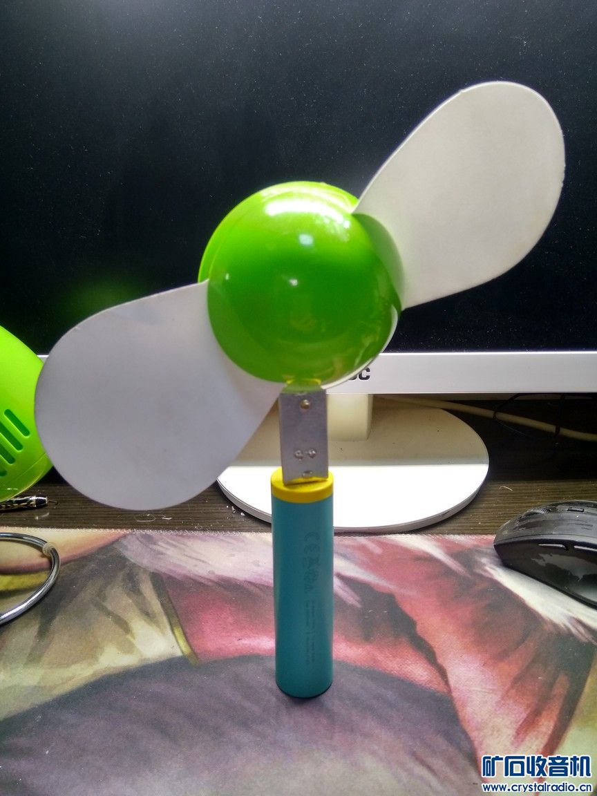

本人体型稍胖,特别特别特别怕热,重庆素有火炉之称,每年5月到10月,热得遭不住,外出实在恼火。随身风扇就是必备利器,之前也买过一些随身风扇,没有一款满意的,于是乎自己DIY之。
首先,我试过很多随身风扇,有一个问题,扇叶直径一定要大,否则一股风就像电吹风一样,吹起来不安逸,去年DIY了一款,下面是今年又DIY的:
子弹头这款,相信大家都见过,地摊上多得很,体积较大,当然扇叶直径我非常满意,比8寸风扇的扇叶都大。不改造的情况下风力也不错,不过要随身携带的话体积太大,而且只能用4节AA电池,续航和效率都不行。

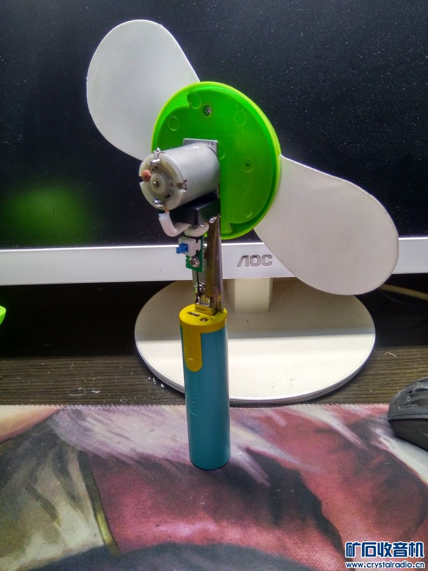

改造过程就不详细阐述了,用的一个坏电源适配器的散热条作为支架,用螺丝把USB插口、风扇、还有安装开关的洞洞板装上,十分牢固。这个风扇是普通的有刷风扇。原电路是通过串联二极管降压,通过测试工作电流大约0.76A,如果把那个自带的USB线去掉,还是通过二极管降压,电流接近1A,我勒个去,很大部分功耗给电源线和二极管了。
然后用可调电源测试,发现3.3V左右刚好风力不错,电流合适。哈哈~,手里的3R33不是刚好,连改造都不用了,直接装上即可。焊接完毕,5.05V 0.5A仅2.5W风力很不错。
插上单18650 2600ma的移动电源可以连续使用3小时,非常不错,这个扇叶是软的,不怕打手,手持舒服。扇叶、支架、移动电源可以轻易拆分,不占地方。
背部照片,有空可以给他套各管,这样就能更美化和牢固了。

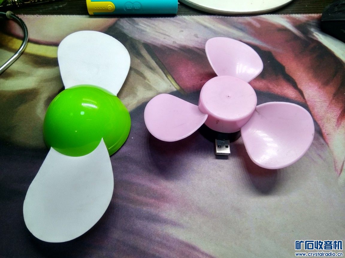

左边是这次改造的扇叶。  右边是去年改造的,去年是用的7寸 USB风扇改的,无刷电机,风力尚可,比芭蕉扇这些好用,功耗和今年这个差不多。

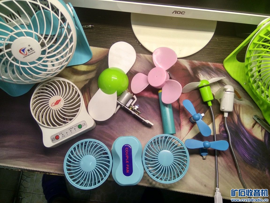

这是家里的部分风扇:
芭蕉扇:转速快,风力要说也很大,不过只有一股风,且噪声大,功耗也大,出门从来不带。吃灰中。
双头蓝色风扇:风力稍小,特点是双头,续航不到2小时,如果更换18650可能好点,出门不带,吃灰中。
两个蓝色小风扇:插手机上用的,转速快,不过直径太小了,出门不带,吃灰中
绿色软管风扇:功耗并不小,超过3W了,风力也很一般,带不出去。
软管白色风扇:这个是发光风扇,扇叶上面的文字和图案可以在电脑上编辑,装B可以,当风扇还是算了。
两个USB风扇:买来是准备改装的,不过去年已经改装了,这两个暂时放哪儿,还是扇叶直径不够。
家里还有一些用电脑散热风扇改的,就不展示了,风力不行,功耗还不小。之前买了14cm风扇改的风力还是不行
