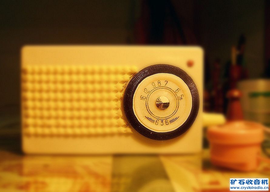

原帖由 BYSM5210 于 2010-10-11 23:42 发表
国庆长假做了个单管机 ,今天全部竣工了,色环电阻也按坛友的建议换成了红袍电阻(绿袍没有合适的阻值),更具怀旧色彩外壳及度盘均作了装饰,大致按照636的外形,见图。

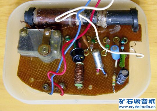

发表于 2011-1-28 20:43:55 | 显示全部楼层
那个高扼圈要是自己绕一个就更棒了
 楼主| 发表于 2011-1-29 10:28:42 | 显示全部楼层
原帖由 csm1991 于 2011-1-28 20:43 发表
那个高扼圈要是自己绕一个就更棒了
我手头 有一只60年代末上海产的2.5MH成品高扼圈,舍不得用了,工字磁芯道是有两个,待下次做来复机时自己绕一个。以前做两管机时用电阻作支架绕过一个,效果还不错,见图:

发表于 2011-1-29 23:48:00 | 显示全部楼层
请楼主介绍旋钮片制作过程和材料。谢谢!
 楼主| 发表于 2011-1-30 09:55:25 | 显示全部楼层
[quote]原帖由 虎山行 于 2011-1-29 23:48 发表
请楼主介绍旋钮片制作过程和材料。谢谢!
刚看到你的帖子,迟复为歉:
    这个很容易,我手里有636旋钮的图片,用不干胶照片纸打印后粘在旋钮上面就这么简单。现在我给你提供图片,你可以根据自己的需要用PS调整尺寸很方便的打印。你还可以通过这个链接下载压缩包,里面有好多度盘,是我早些时候在矿石机版块发的帖子,为方便坛友搜集整理的。http://www.crystalradio.cn/bbs/thread-141719-1-1.html

发表于 2011-1-30 14:37:53 | 显示全部楼层
原帖由 BYSM5210 于 2011-1-30 09:55 发表
请楼主介绍旋钮片制作过程和材料。谢谢!
刚看到你的帖子,迟复为歉:
    这个很容易,我手里有636旋 ...
楼主好,我想知道你用的旋钮片(黑色部分)是什么旋钮,为什么如此漂亮?谢谢!
发表于 2011-1-30 15:16:10 | 显示全部楼层
这次假的比真的好看。
 楼主| 发表于 2011-1-30 21:49:51 | 显示全部楼层
原帖由 虎山行 于 2011-1-30 14:37 发表
淘宝买的,见链接:http://item.taobao.com/item.htm?id=5822088171
