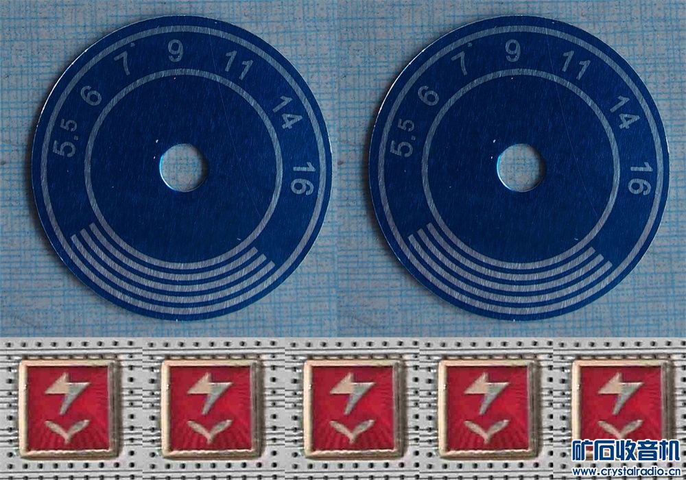

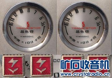

我把中波刻度盘制作成照片尺寸 ,冲洗出五寸照片,然后剪下来,非常漂亮实用,同时放了几个春雷标牌,也一样剪了可以装饰一下矿石机,大家不妨试试,我冲洗出来效果非常好,所以上传给大家,想采用的可以试试,又便宜又漂亮

有才,确实有很好的仿古装饰作用。

请问坛友,度盘相片直经你是如何准确确定的,望赐教,谢谢在先!

很简单的,五寸照片的长为 12.7厘米,宽 8.9厘米,在PS里定好画布尺寸,然后把刻度盘图放下时调整缩放比例就行,目测也行,在屏幕上测量也行,因为比例定好了,其它就按照比例缩放就行,很方便,最关键的就是定好长宽比就行,这样冲洗的时候就就照五寸照片定好了,不同尺寸的照片长宽比可能不一样,所以,要冲洗几寸就照几寸的比例设计

是个不错的办法,会比直接打印的好。
