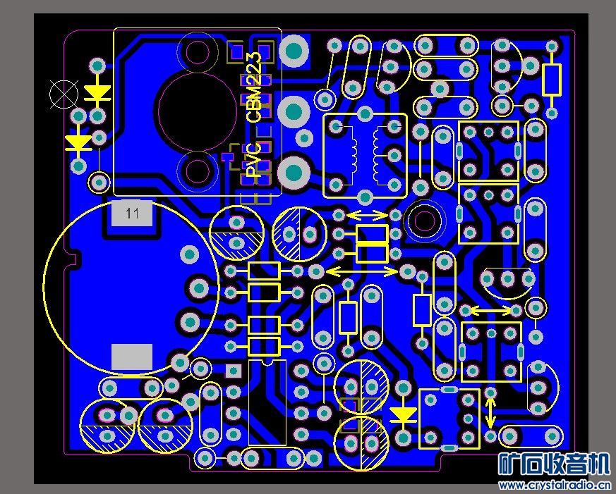

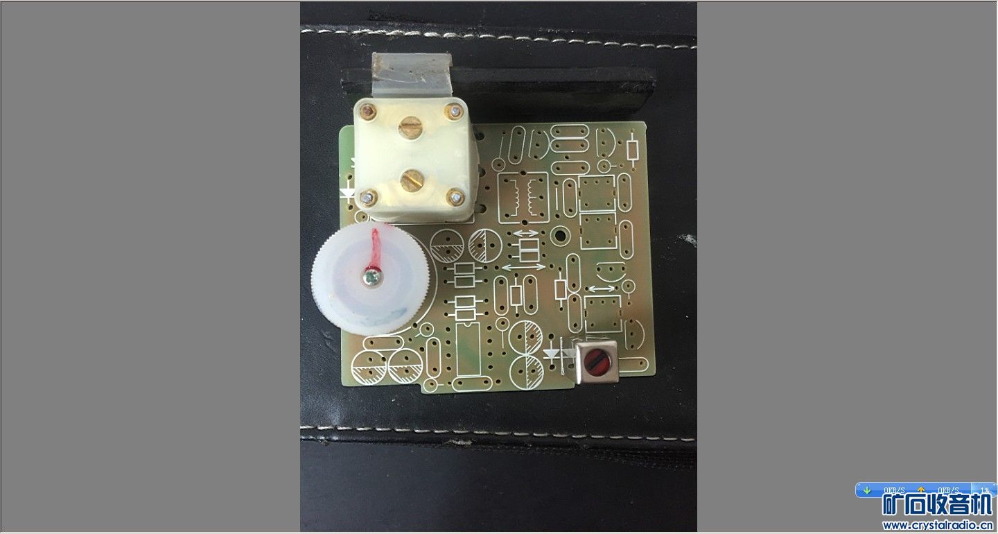

我买了好几个咏梅853的收音机,应该是库存,只有一台上电可以正常收听的,电路程式是一级中放三极管检波,接收效果一般,我重新做了一块pcb,独立本振的,两级中放,板子太小改用7x7中周,功放改用tda2822,比较忙,板子组装只能慢慢进行
6
 楼主| 发表于 2017-5-19 13:43:49 | 显示全部楼层
以前使用的喇叭的磁钢较大,安装电池都不方便,所以我将喇叭改用内磁式的小屁股喇叭,天线部分还加载了一级Q倍增器,以便测试Q倍增器在超外差上使用有没有效果,板子太小,Q倍增器部分是使用贴片做的,本振使用两个1N4148来稳定工作点,功放部分设置了短路接口来切换OTL和BTL工作模式。

体积太小时两级中放不好处理,很容易自激呀,坐看楼主成果!

没有做schematic,直接做pcb

因为没有配套的7x7中周,前面两个使用了套件里面的中周,后面是用破冰者p106里面的两个中周,本振线圈是853原机的,电流调至1ma,变频电流大约0.3ma,中放电流不大,稍大点会啸叫,应该是中周不匹配,现在会响,但是没有那个效果,甚至还不如破冰者p106,只能等待配套中周回来再试验了
