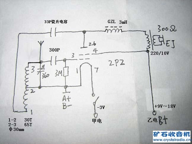

楼主: 云在飞扬
也做一个单管玩玩

 楼主| 发表于 2010-10-14 21:16:20 | 显示全部楼层
原帖由 xuxi2009 于 2010-10-13 21:01 发表
图纸?或者给个链接也行啊,也想做一个
就是这个线路。

回复 20# 云在飞扬 的帖子
怎么没有调再生的单联或电位器?
 楼主| 发表于 2010-10-14 21:30:25 | 显示全部楼层
原帖由 3141 于 2010-10-14 21:24 发表
怎么没有调再生的单联或电位器?
换一个图吧。。。。
发表于 2010-10-14 21:31:24 | 显示全部楼层
回复 22# 云在飞扬 的帖子
这次就可以了。
