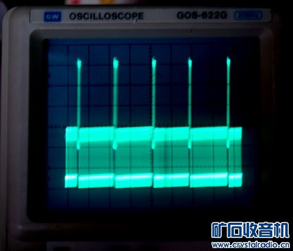

应坛友要求,发J2469型教学扫频仪内部图

我联机又试了一下,调这5个电感,对应的频标能左右移动,这下有眉目了,先矫正扫频范围,再矫正频标,应该可以把它矫正过来。
发表于 2017-5-18 23:16:14 | 显示全部楼层
看图形,貌似你的扫频波形不是正弦波。
按理扫频的波形不是正弦波没有问题,但像我等强迫症会觉得不舒服,一定会反复调整使它的图完美的
频标不错,好看!

 楼主| 发表于 2017-5-18 23:47:05 来自手机 | 显示全部楼层
确实不是正弦波,应该是振荡部分或缓冲跟随器部分工作点不对,等把电路理清了再慢慢调整,也请都多指导,问题会出现在哪一部分?

发表于 2017-5-19 02:15:03 | 显示全部楼层
坛子里双管扫频振荡电路很成熟,性能极好,唯一缺憾就是频标,可以考虑把这个频标移植过去,或者继续整形成亮点频标也行。
发表于 2017-6-26 09:01:10 | 显示全部楼层
看了很多制作扫频仪的帖子,这个频标电路若是能结合论坛上的双管振荡电路,那就是一款接近完美的业余扫频仪了

刚刚把低频部分去掉了,现在分析起来清爽多了
左上角,555包括后面的四个9014,作用是产生和放大锯齿波信号,驱动X轴和振荡电路,以及中心频率调整,此部分过于复杂,调试麻烦,弃之不用
右上角,三个9018部分,振荡和放大,此部分可改,电压放大部分不变,振荡部分改用yuanzen老师电路,附带把中心频率调节,扫频宽度调节也抄过来
中间左部分,两个9018,扫频信号和频标信号混合,以及输出驱动,下方的衰减网络比以往电位器调节优秀,整体保留
左下部分,应该是频标信号放大电路
其余部分,线性频标电路,用于产生线性频标信号
以上是我连猜带蒙“分析”的,不知正确与否,将此电路的扫频信号部分换成yuanzeng老师图后,应该就能成为一个功能完善的扫频信号发生器,虽说不如亮点频标,但也比之前的频标电路好。
我还附带一个问题,如果将图中所有465中周换成10.7M的,哪些参数需要调整?

没有吃透原电路,去掉了不该去掉的部分,所以。。。。。。。。
发表于 2017-6-26 13:31:53 | 显示全部楼层
这就很尴尬了,L3那部分吗?
发表于 2017-6-26 13:37:24 | 显示全部楼层
1996 发表于 2017-6-26 13:31
这就很尴尬了,L3那部分吗?
爷世
发表于 2017-6-26 13:49:41 | 显示全部楼层
虽然没看懂是个什么振荡电路,但反正应该是个振荡电路,从发射极引出振荡信号,应该是用于和扫频信号混频,类似于超外差收音机的变频级?
再进一步分析,开关接到低频位置,二极管导通,将可变电容和270P电容并联到原有的270p上,改变了LC参数,也就改变了振荡频率,然后接下来就不知道啦!
发表于 2017-6-26 13:53:10 | 显示全部楼层
扫频仪是很实用直观的测量和调整仪器,有了它,调整和测试就变得方便许多。
发表于 2017-6-26 13:54:33 | 显示全部楼层
1996 发表于 2017-6-26 13:49
虽然没看懂是个什么振荡电路,但反正应该是个振荡电路,从发射极引出振荡信号,应该是用于和扫频信号混频 ...
对头!将465K变频到100K左右,几个频点的相对偏差加大到原来的近5倍,等效Q值也得以提高。才可能获得比较窄的频标。
