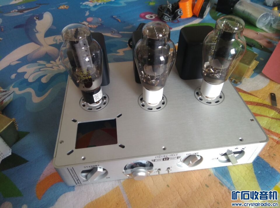

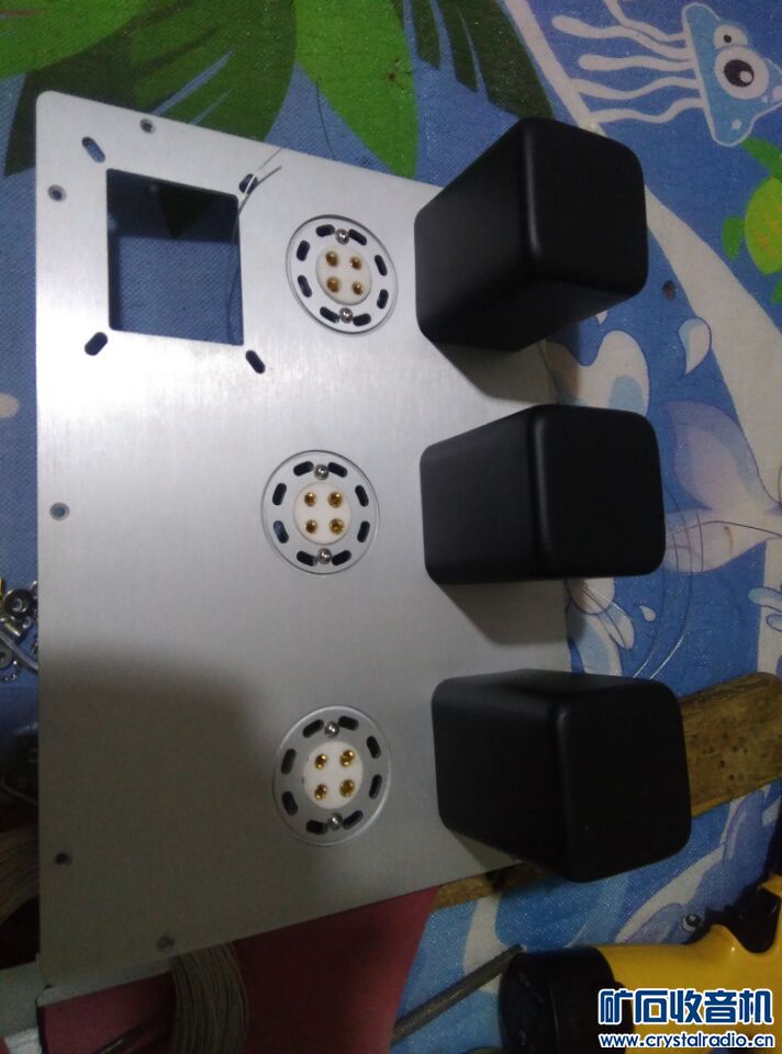

做一台101D,300B通用前级可以直插管子,使用300B做整流管全部家当和戴尔电阻,仿南瓜机箱,采用牛入,牛出,平衡输入输出,RCA输入输出,300B和101D灯丝采用1083稳压供电,现在开工进行中》》》》》》》》》》》》》

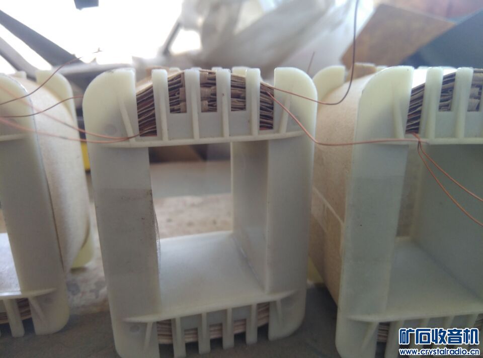

输入牛采用10夹9平衡交叉绕法初次级并绕和老麦的做法一样,由于压差很低不采用垫纸,输出牛采用6夹5也是平衡交叉绕法漏感和分布电容都很低

我感觉这种绕法牛的分布电容不会太小,只是看影响的大小罢了。尤其是输入牛的次级分布电容可能会有一定的影响,坐等成品机的频响测试结果。
 楼主| 发表于 2017-5-20 10:43:17 |
jupeter 发表于 2017-5-20 09:30
我感觉这种绕法牛的分布电容不会太小,只是看影响的大小罢了。尤其是输入牛的次级分布电容可能会有一定的影 ...
咱们没有XX轩的版主吹的那么牛,但是保证20K-1DB是没有任何问题滴 整机测试还有输出牛在里面能保证20K-1.5DB以内就很不错了
