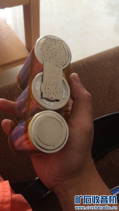

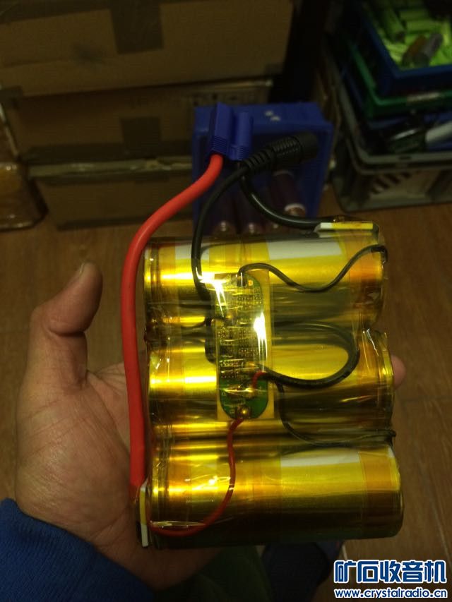

哈哈自己自制的汽车临时启动电源,盒子有点像饭盒!~
采用3串日立的40900的电池做的
同比下比聚合物动力电池要安全,支持30C持续放电可达到150安的电流
本来想加个30安的放电保护板想想只用于汽车临时启动就不加了,主要做好充电保护加了块7安的保护板还有12V转5V的USB模块可以给手机充电。
   果断秒起3.0以下无需接电瓶中继直接秒起!~比某宝上卖的各大品牌汽车临时启动电源都好用!~

充电用什么充?

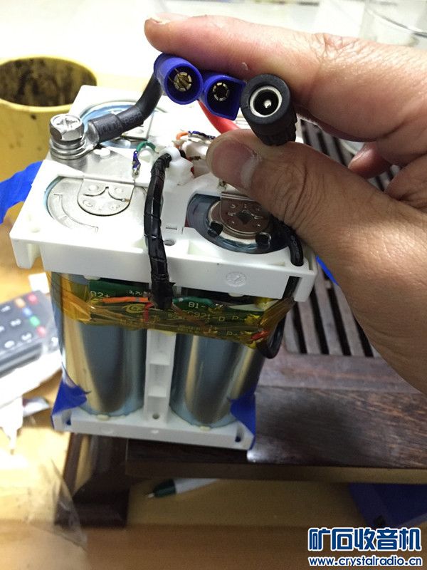

 楼主| 发表于 2017-5-18 00:50:47 | 显示全部楼层
壹的一万次方 发表于 2017-5-17 20:38
图中似乎是三组不同的电池?有三串和四串的
不同的是日立401054串的!~也是30C放电,要买的可以上淘宝搜索C家锂电杂货

直接用十来块钱的12.6伏1安DC头充电器就行了!~
