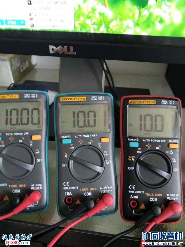

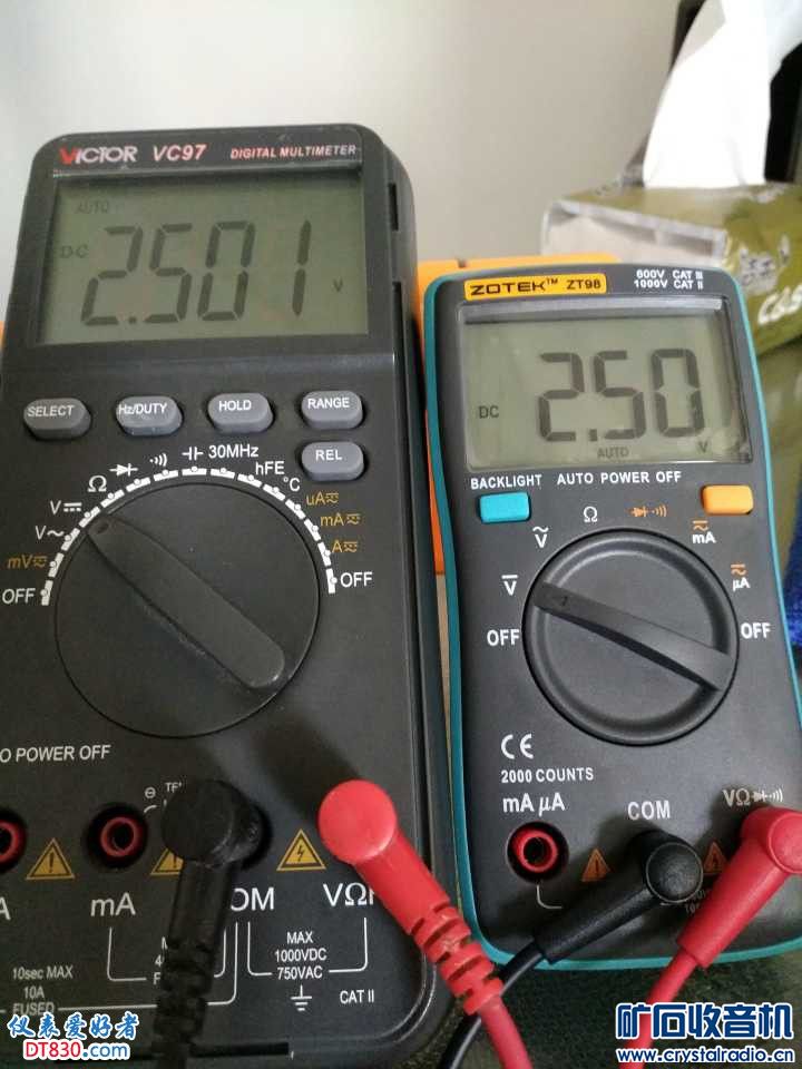

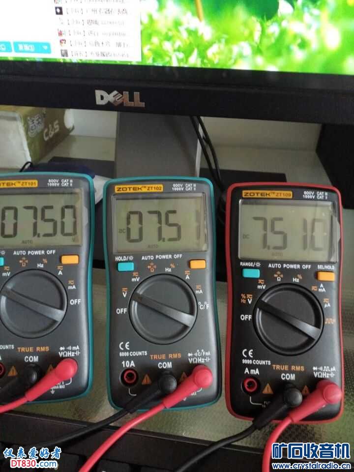

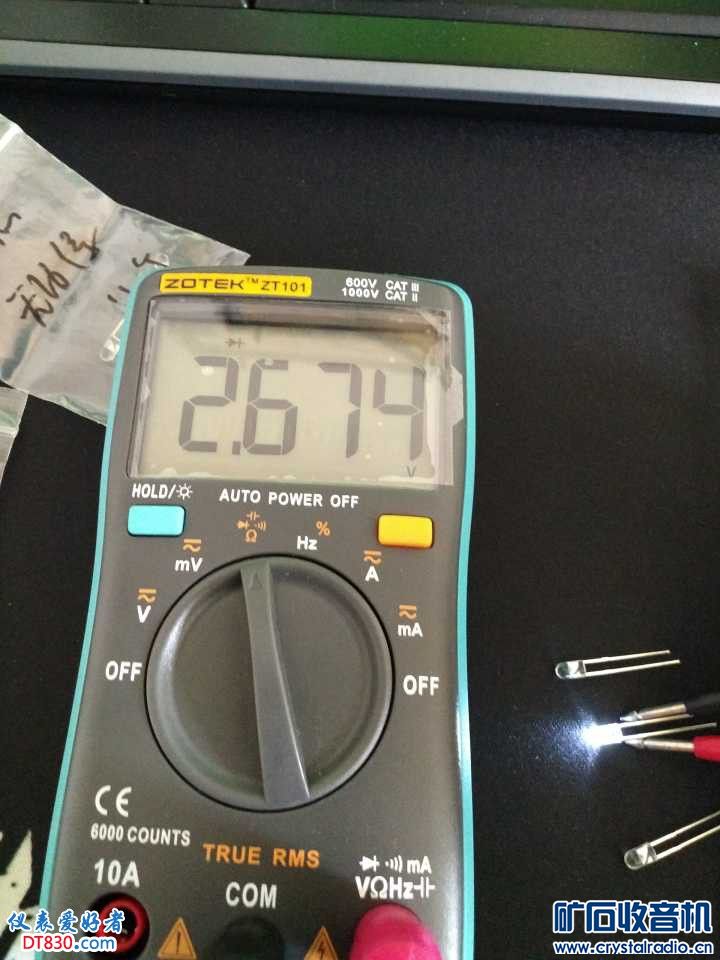

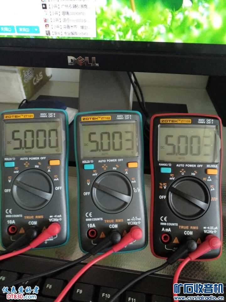

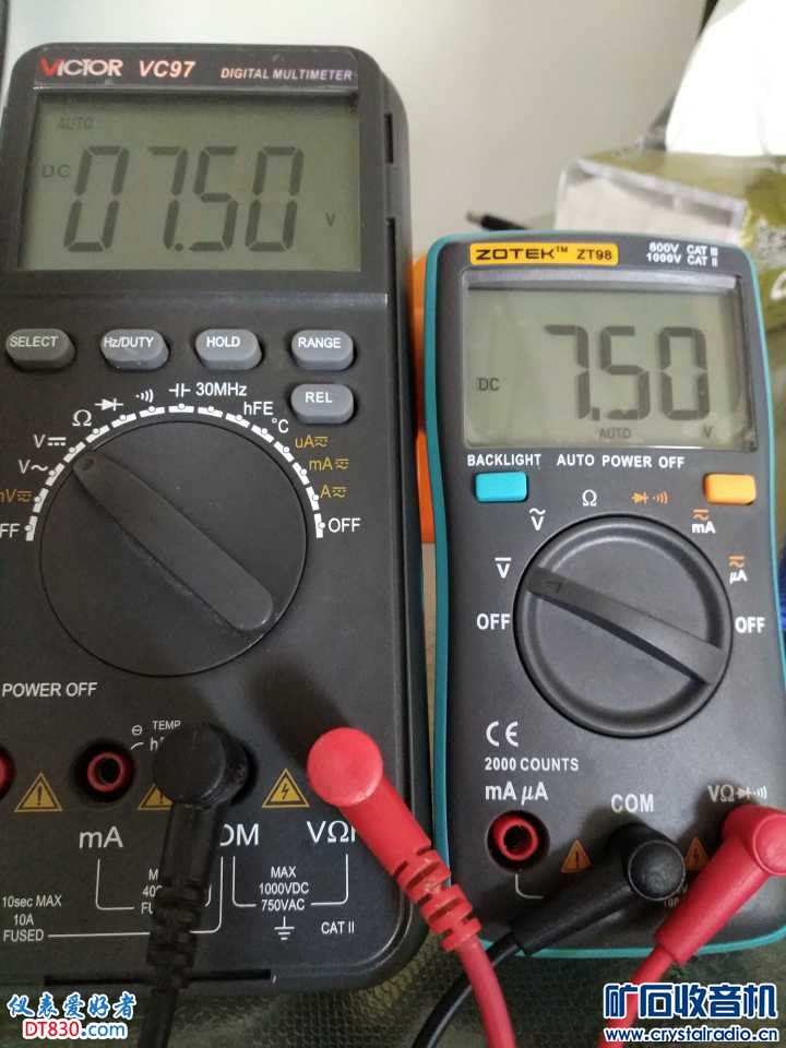

在此之前,很多人问我,众仪电测ZT系列小表二极管档,能不能测高亮发光二级管(3V供电的表,有些厂的表是不能测的),我给的答案是肯定能测的,
接下来,我就选其中的一种型号,来为大家展示一下。包括和别的表对比,AD584基准测试。
ZT98测不了发光二极管,输出电压在1.6左右,其它系列的表在3.28V左右
