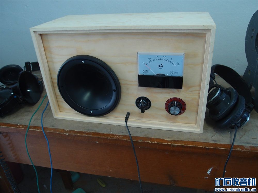

二只木盒矿石机基本完成,接收效果还行,试验一阵子再看看。
发表于 2017-5-16 11:38:44 | 显示全部楼层 |阅读模式

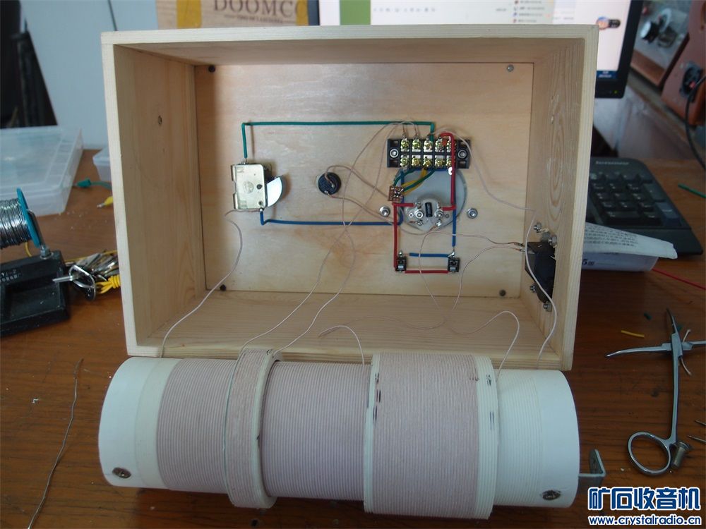

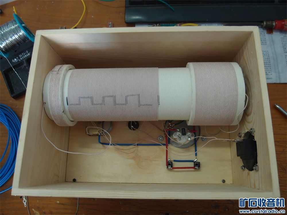

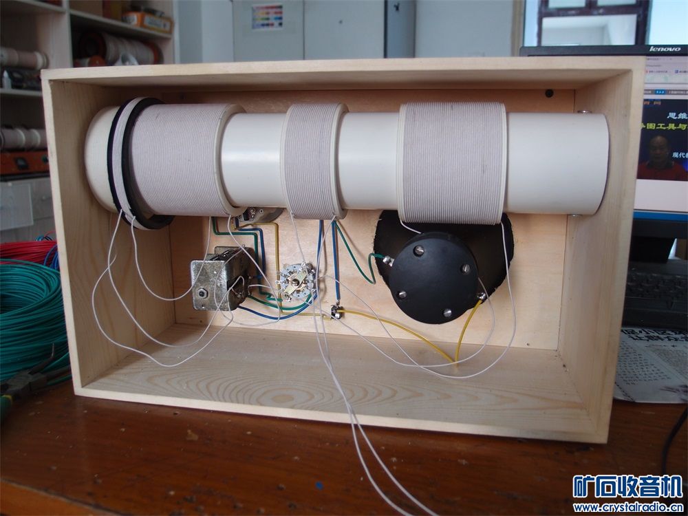

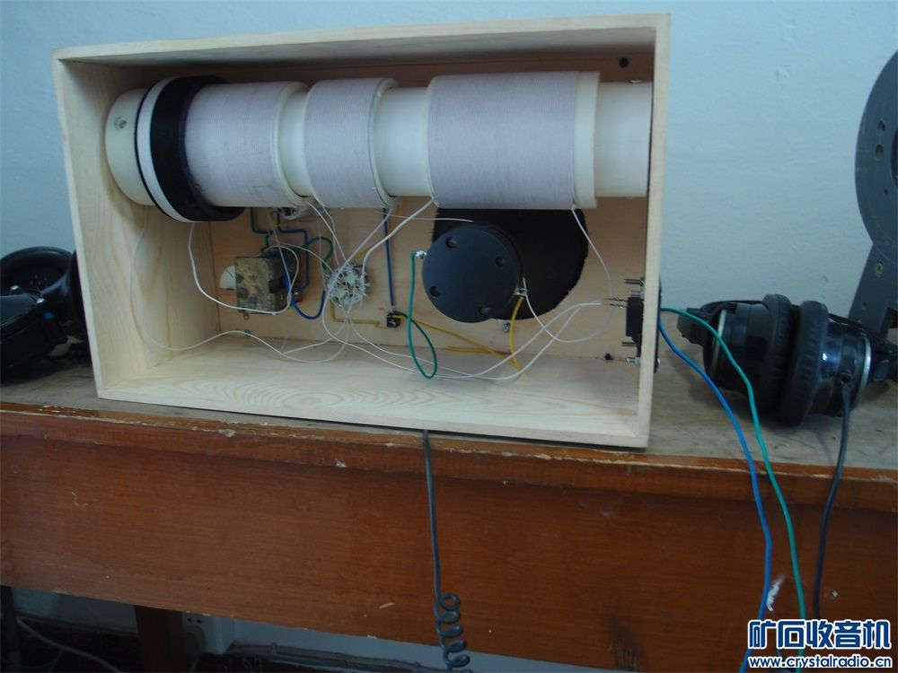

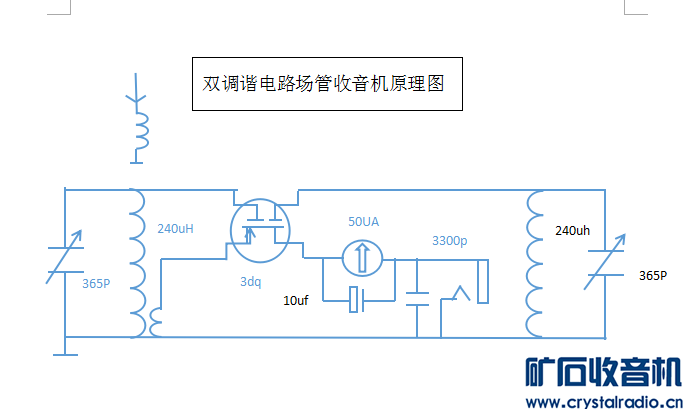

二只木盒式矿石机,小的单调谐场管矿石机,大的双调谐场管矿石机,线圈口径相同,主要是为了对比性能试验的。经初步试验对比,双调谐场官矿石机电路比单调谐场管矿石机电路,灵敏度和选择性都有明显提高。双调谐电路场管电路中,由于触发信号一部分取自另外一个调谐回路,这样对主调谐回路的能量损失来说就减少了,另外对主调谐电路的影响减少后,主调谐回路的灵敏度和选择性都有了明显的提高,这在二极管电路是不能相比的。二极管双调谐电路是以损失能量为代价来换取选择性的,损失的就是灵敏度

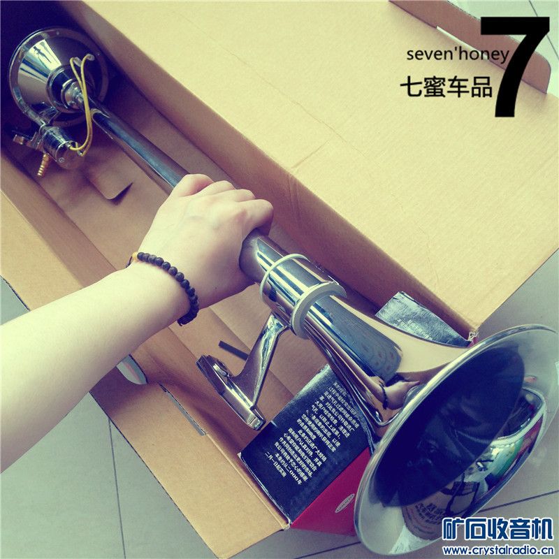

漂亮!那个喇叭是怎么做的?
 楼主| 发表于 2017-5-16 11:45:55 | 显示全部楼层
喇叭是淘宝上买的压电号筒喇叭,可以直接使用,我这儿是把压电片换成了舌簧耳机,这样信号强的时候可以用喇叭,信号弱的时候可以用耳朵,方便收听,
发表于 2017-5-16 12:45:11 | 显示全部楼层
我准备用这个喇叭试试
 楼主| 发表于 2017-5-16 12:52:22 | 显示全部楼层
fengsongshu 发表于 2017-5-16 12:45
我准备用这个喇叭试试
矿石机喇叭,还是这样效果最好

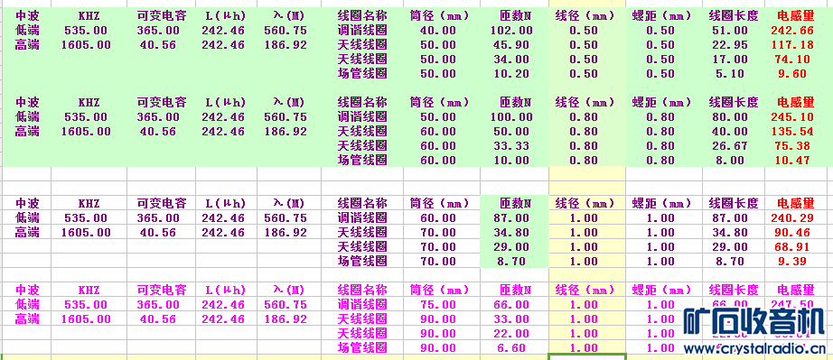

线圈参数有么,仿一个
发表于 2017-5-17 11:21:53 | 显示全部楼层
老师的木盒矿石机水平高,高,高。
 楼主| 发表于 2017-5-17 11:33:14 | 显示全部楼层
cdccb 发表于 2017-5-17 10:14
线圈参数有么,仿一个
这是提供的几组线圈制作参数,在线圈电感量一定的情况下,主要看用的筒的直径,铜线的线径来确定匝数。这里提供了四种规格的参数。这样方便大家灵活运用。

喇叭太漂亮了,多少米?
 楼主| 发表于 2017-5-17 13:17:56 | 显示全部楼层
马识途 发表于 2017-5-17 12:56
喇叭太漂亮了,多少米?
喇叭淘宝上有的,搜索压电号角喇叭,十五元一只
