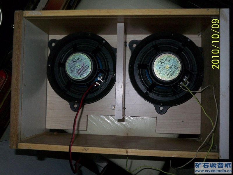

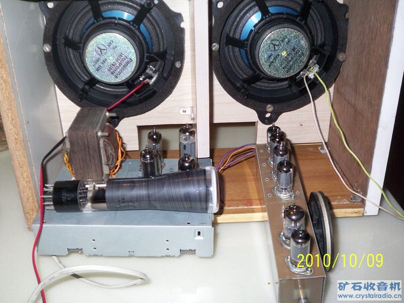

收音机使用两只汽车喇叭,功放、调谐显示、解码、机壳装饰还没做,继续努力。

建议---喇叭单元最好是采用分体结构。  顶好的作品。

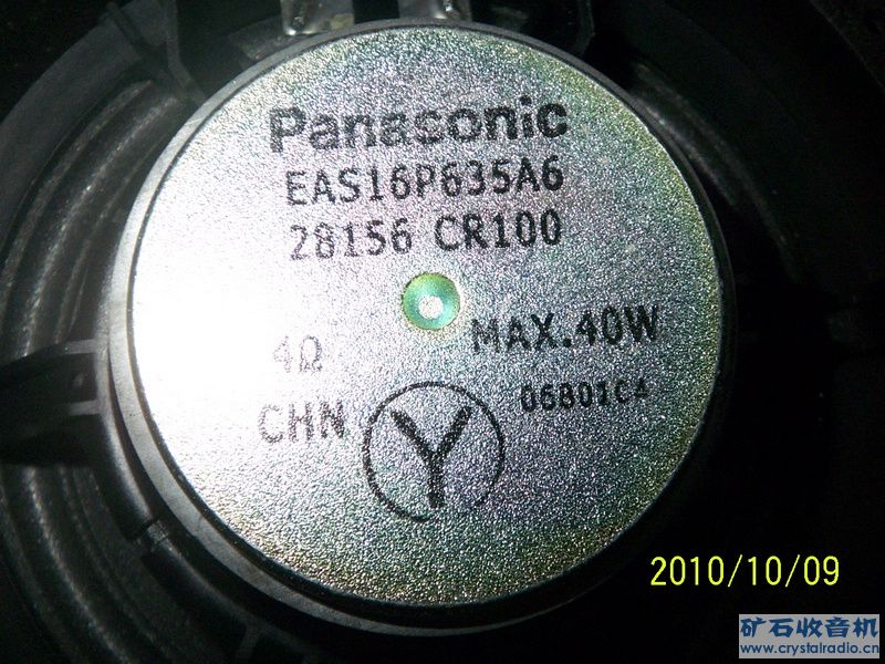

车用扬声器由于其使用场合的特殊性,是专门设计的。
为了提升中低频的清晰度,车用扬声器提高了低端的截止频率。这和普通音响的要求有所不同,不适合做要求比较高的音响系统。

又一个巨作,我觉得管子横着放而且还受声音的震动,管子不经搞的

我也不大喜欢这喇叭。
发表于 2010-10-10 21:14:28 | 显示全部楼层
创意不错,不过不如分开来搞

看来是想学10B,  猫眼用示波器!

中放级之间靠太近,很难避免自激的
这么高密度的中放,起码要给放大管加屏蔽罩

示波管离扬声器太近 又没磁屏蔽 肯定不能用
