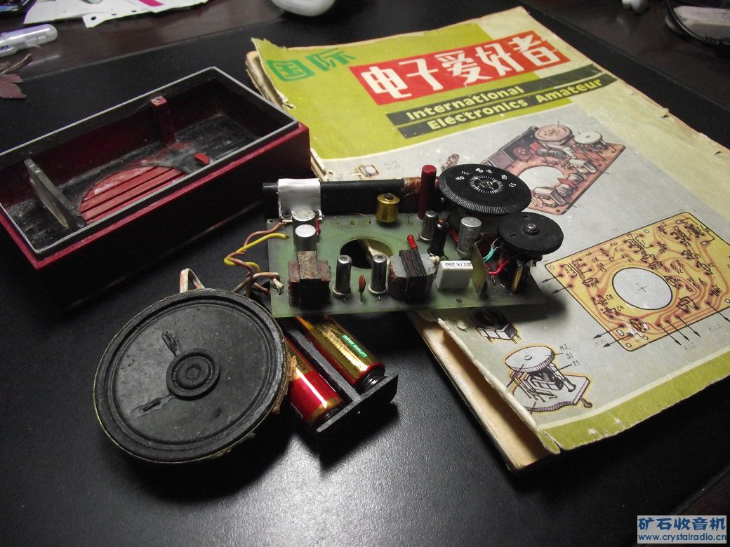

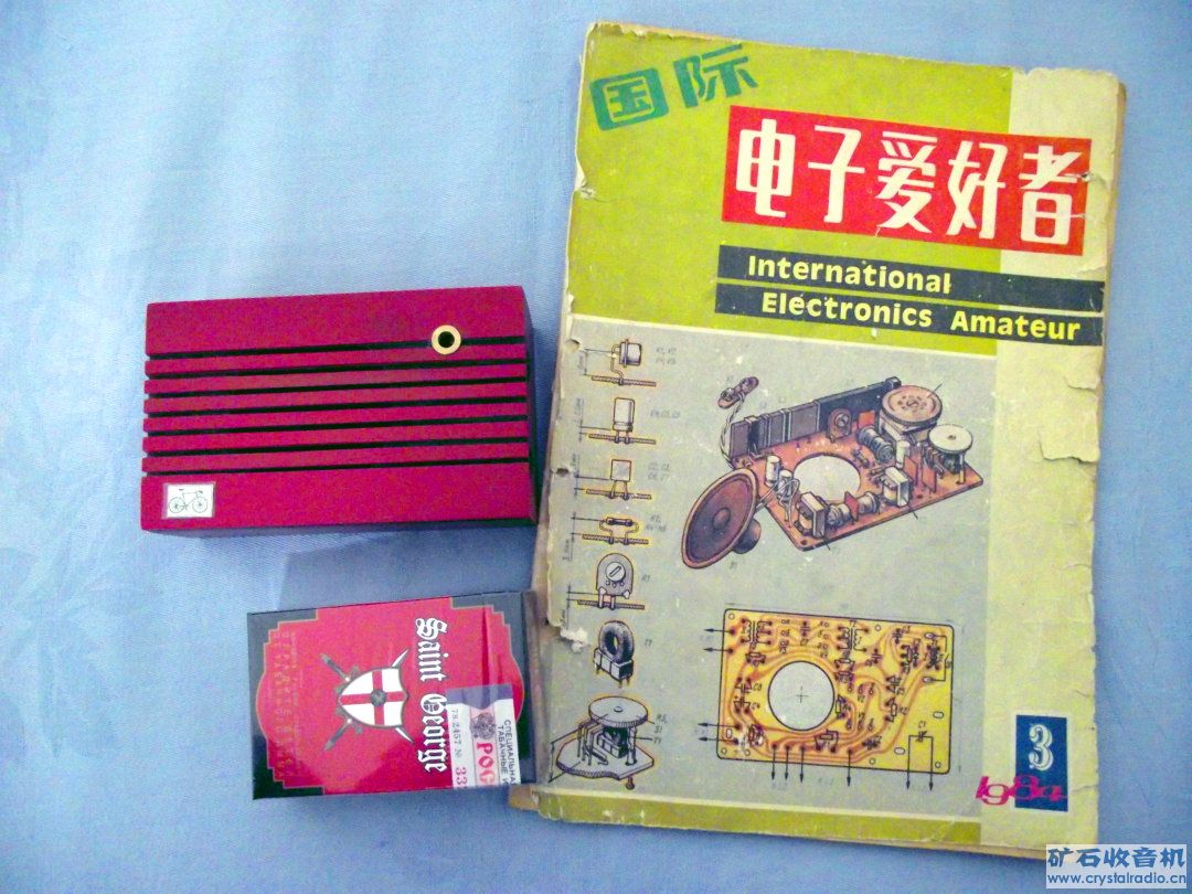

两极高放来复四管机

焊装工艺很不错,喇叭联线看着不古典。请说说收听效果如何啊?

那本国际电子爱好者都翻破了,快30年了,我也有一本,不过不是这期,没事就会翻翻,样子和这也差不多了,真是本好杂志,看见它感到很亲切,我觉得比同时期的《无线电》好啊

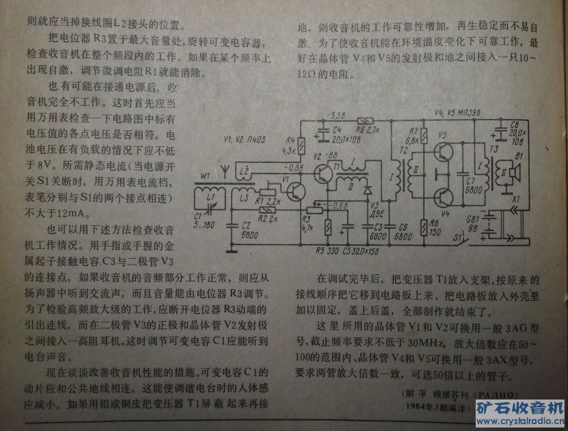

应YSL要求补上了文章的另一半

这种两极高放的容易自激吧

做的真好,用洞洞板是不是更方便点?

回fangyinghh 坛友我先前就是用洞洞板做的,没想到它的性能很稳定并且电压适应范围宽所以才动手作了机壳和印刷线路版装成整机。另回'一米阳光'坛友,这是个苏联线路,它的偏置和再生线路和我们看到的,国内书籍上介绍的电路有所不同

应该可以,但要注意管子的倍数不要太高。

上面不是有图吗?
