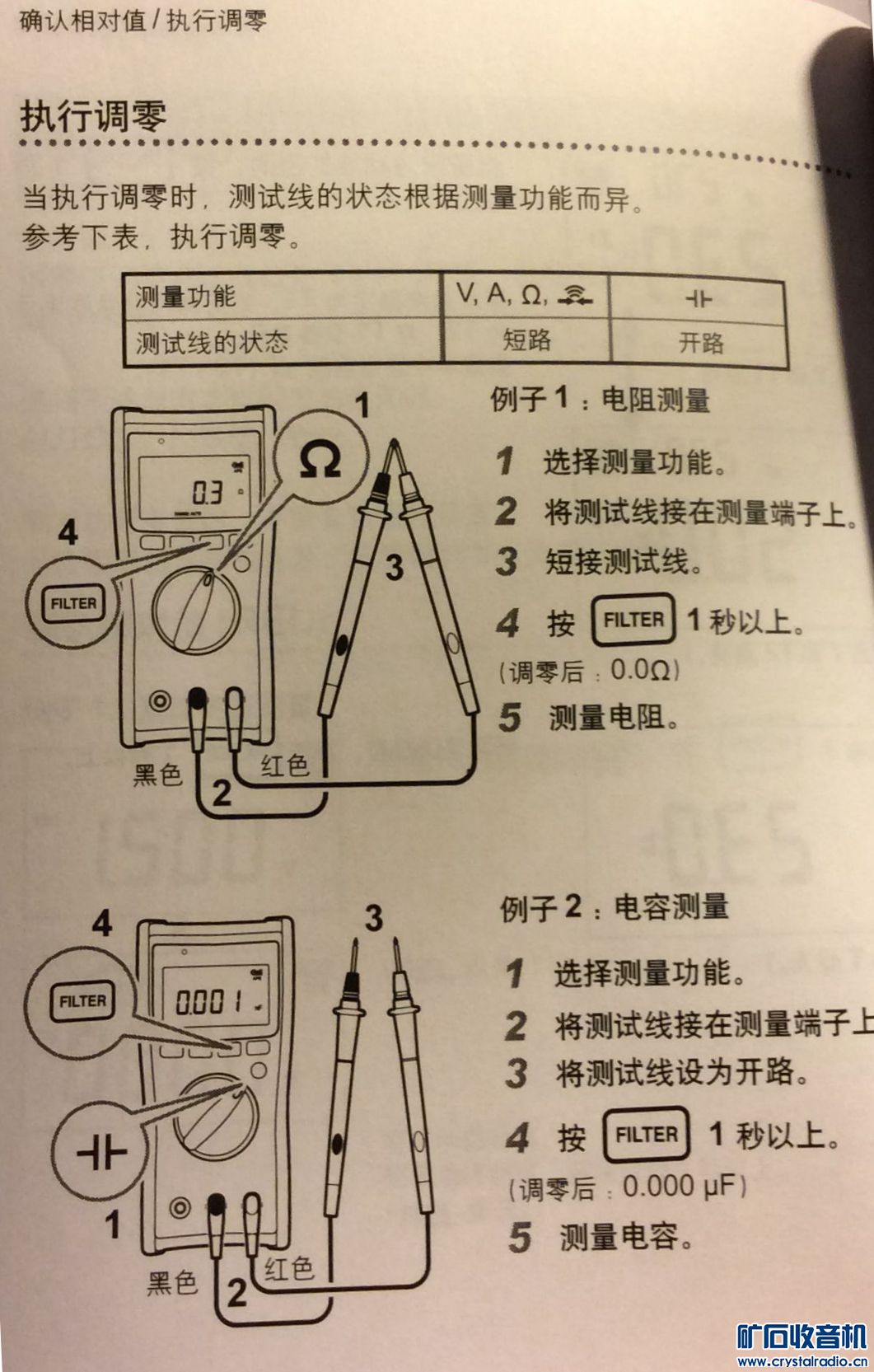

日置DT4256欧姆档数字乱跳是否正常?
还有表笔短接底数,每次重新开机都不一样,有时0.0,有时0.2,有时0.5,有时0.7,这个正常不?
谁有这款表,告诉我一下
发表于 2017-5-15 20:55:25 | 显示全部楼层
手上有同款,刚才开机看了一下,1.乱跳的情况没有,直接显示6000MΩ。你的万用表是否处于干扰或者辐射比较强烈的环境?2.表笔短接显示0.0或者0.1,此表有归零功能。

 楼主| 发表于 2017-5-16 08:37:51 | 显示全部楼层
y7600 发表于 2017-5-15 20:55
手上有同款,刚才开机看了一下,1.乱跳的情况没有,直接显示6000MΩ。你的万用表是否处于干扰或者辐射比较 ...
谢谢你的回复!!!!
 楼主| 发表于 2017-5-16 08:38:46 | 显示全部楼层
归零是手动按什么按键归零?还是自动归零?
发表于 2017-5-16 20:32:41 | 显示全部楼层

发表于 2017-5-21 00:28:41 来自手机 | 显示全部楼层
这个表电阻档不是比例方式工作的,是恒流方式,60兆欧档是10nA,pwm方式工作的恒流源,建议顺着线路楼主查查内部有没有漏电,特别是刀盘
发表于 2017-5-21 13:43:52 | 显示全部楼层
这个情况多数是主板漏电,请切底清洗表笔座到表档电路板,我以前的优利德也试过,后用洗衣粉泡清洗 ,切底解决。。。。祝你好运
发表于 2017-5-23 14:20:06 来自手机 | 显示全部楼层
fjy2000 发表于 2017-5-21 13:43
这个情况多数是主板漏电,请切底清洗表笔座到表档电路板,我以前的优利德也试过,后用洗衣粉泡清洗 ,切底 ...
