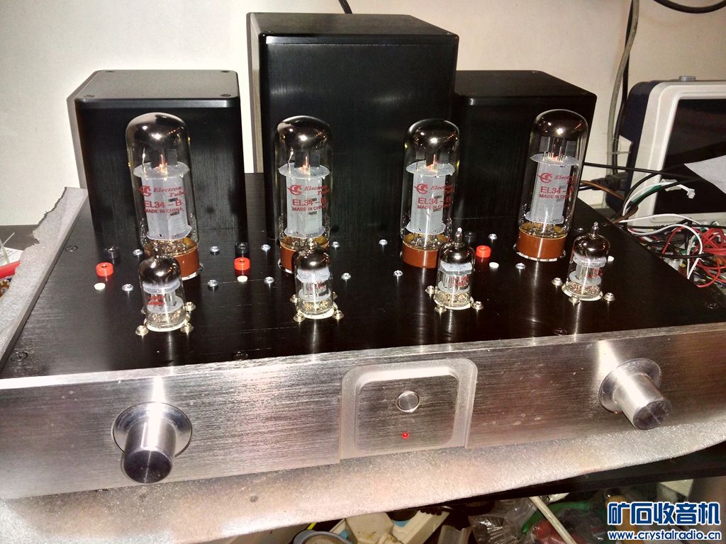

去年5月开始的工程,拖拖拉拉10月才完工,一直未整理图片,现在有一点时间,抓紧整理一下,供喜好者参考
22.jpg ,完工时的样子。
开始选料
05.jpg 06.jpg 开始加工
07.jpg 08.jpg ,随后再传图片

高压用的是完全隔离的2组,采用坛子里的电路,实际制作效果很好,调整管一定要用大电流容量的。没按图上的型号,实际型号我随后查一下,块头不小。连续运行温度温手。
低压5V直接用了板载开关电源,几个元件,体积很小。
把8550的缓启动功能用单片机取代,一个8脚的STC15W204S,延时开机与缓启动一并解决。

今天只能发这么多图了,EL34的工作电压是DC380V,我后来把电路改了,用2块稳压板,输入电压DC410V,输出DC380V,EL34的输出波形没照,时间久了,我也忘了多少V了。

开始用的普通的整流滤波+555延时高压,但是没用电感,交流声较大,滤波及布线有问题,虽然采用1点接地。前级的布线是横平竖直,线太长,不合理,干脆拆掉。 12.jpg
高压用稳压板
单片机延时加缓升压,2秒左右从170伏升到380伏
采用母线方式
试听时音量开到最大,耳朵贴近喇叭只有微量白噪音,噪音不随音量大小变化,基本满意。
动态较大,力量十足而细节展现还不错
