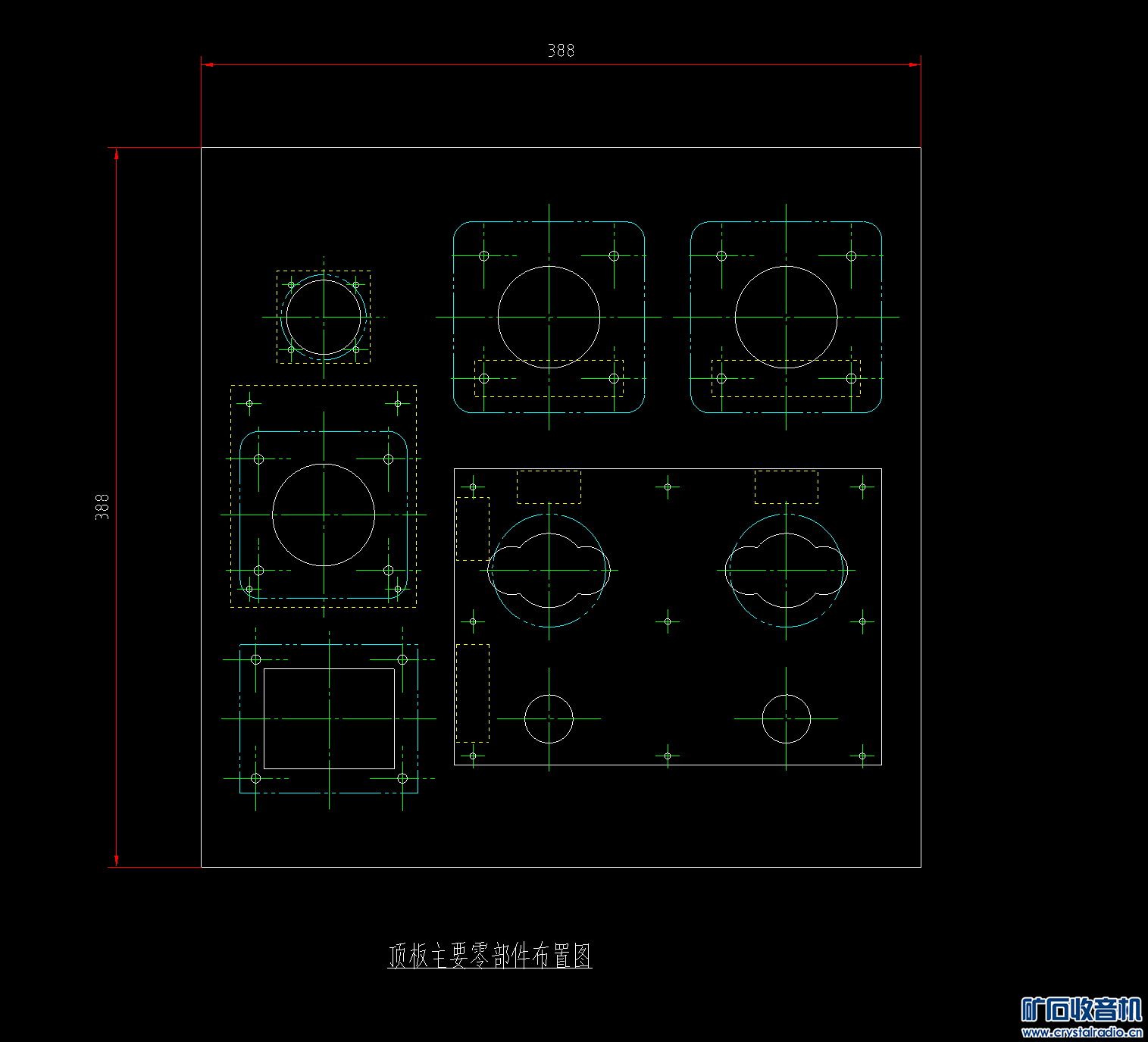

机箱
本机所用机箱是全铝机箱,型号是BZ4307P,外形尺寸:430宽×84高×430深。
顶板开孔及内部结构件尺寸较多,本来打算直接上CAD图纸,但不允许上传,只能转换成图片格式。大家将就着看吧。

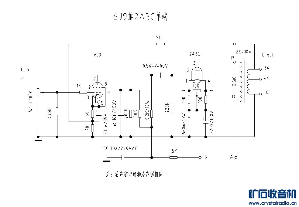

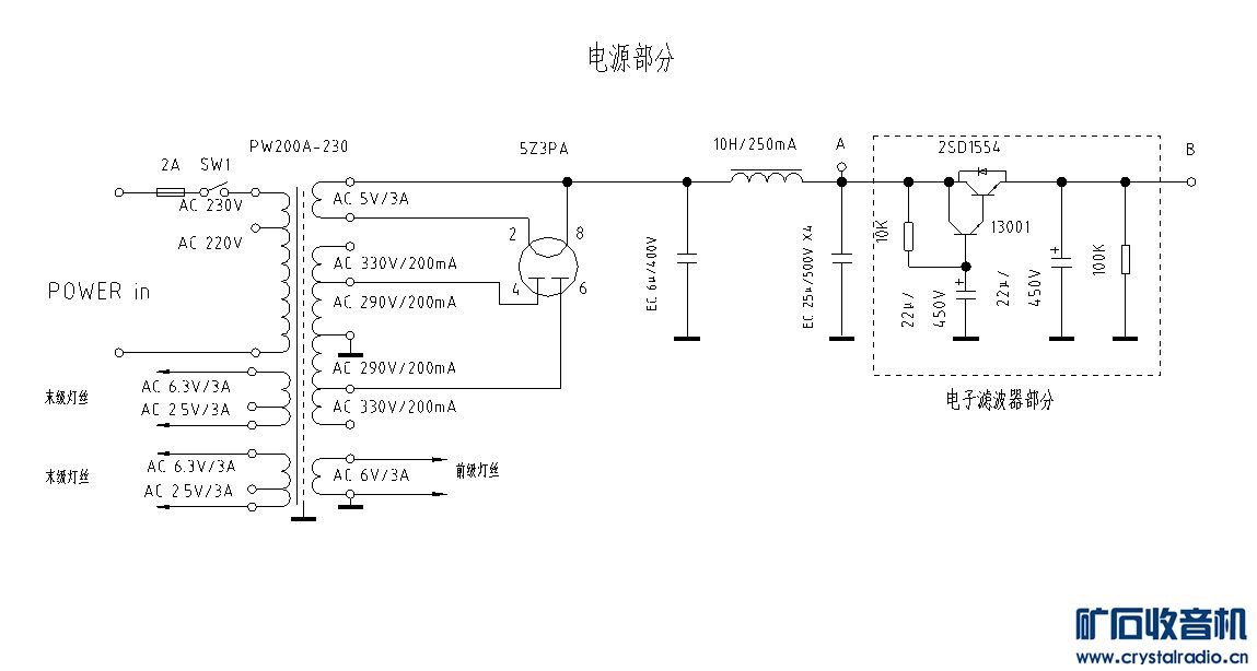

电路图:
        电源部分是公用的。
        请注意:
        6N4推6P14并联单端的电路图中反馈电阻作图时有误,应为20k;6P14栅极串接电阻实为1.2k,6P14的阴极电阻用2W的就行;
        6J4推6P3P电路中由于转换的问题,看起来像82K的反馈电阻实为8.2K,取10k也行;
        同样的原因,6J9推2A3C电路中6J9的屏极电阻为8.2k。

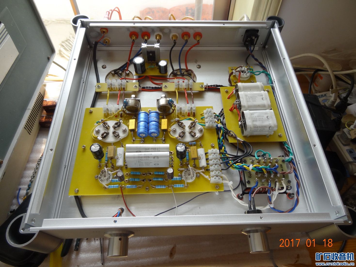

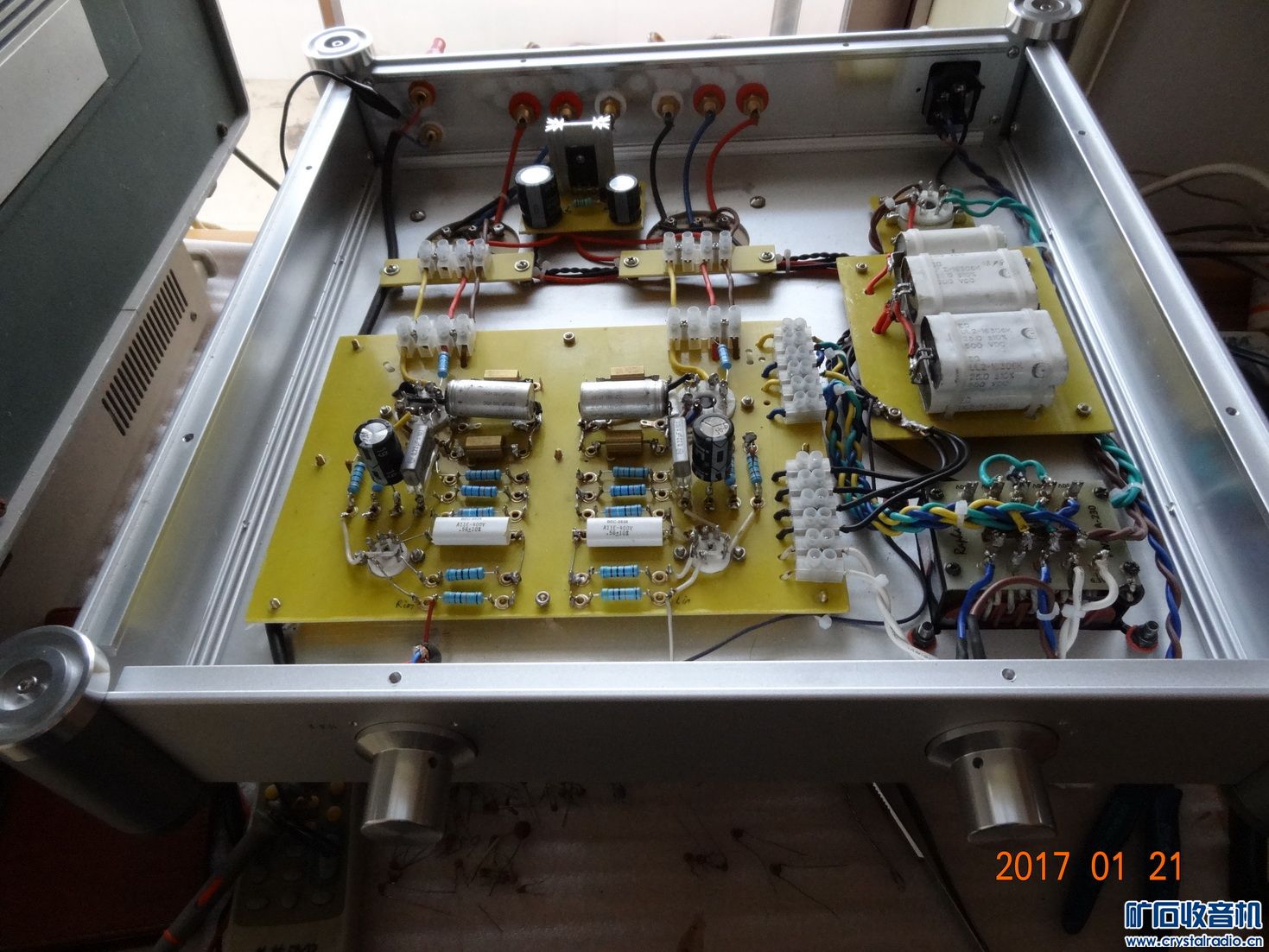

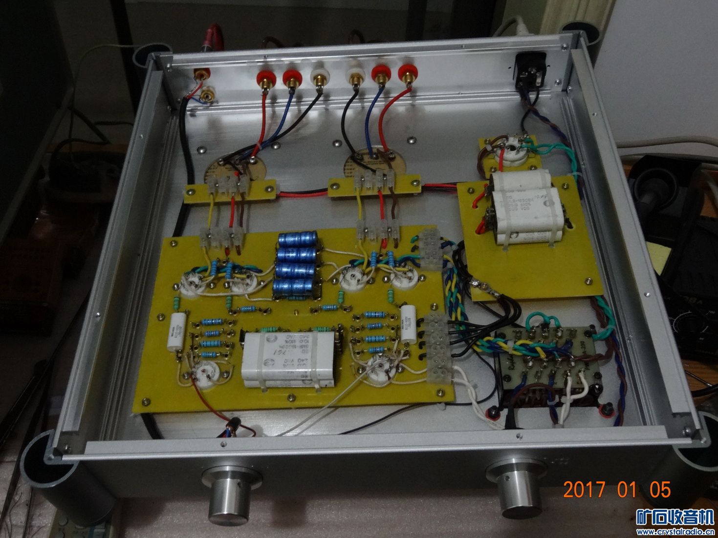

 楼主| 发表于 2017-5-14 10:32:11 | 显示全部楼层
机器内外部实作图片:
        6P14内部图片由于拍摄较早,缺少部分电路,请注意!
 楼主| 发表于 2017-5-14 10:35:55 | 显示全部楼层

    记得以前能够上传CAD格式的图纸,现在不行了,感觉有点不方便。在转换的过程中容易丢掉部分细节,特别是小数点。
    如果发现图纸上还有其他问题请告诉我。
