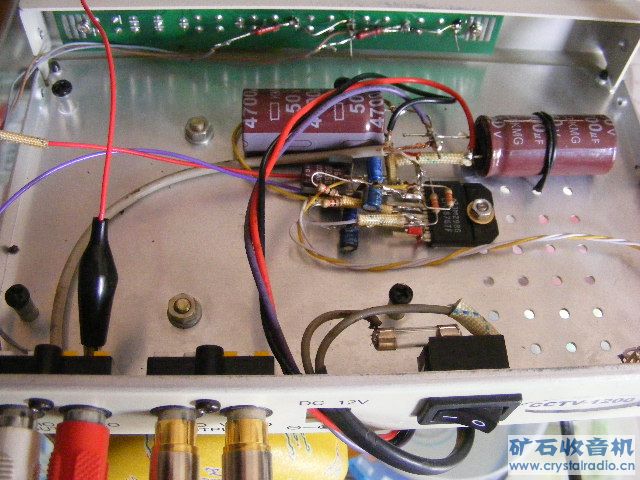

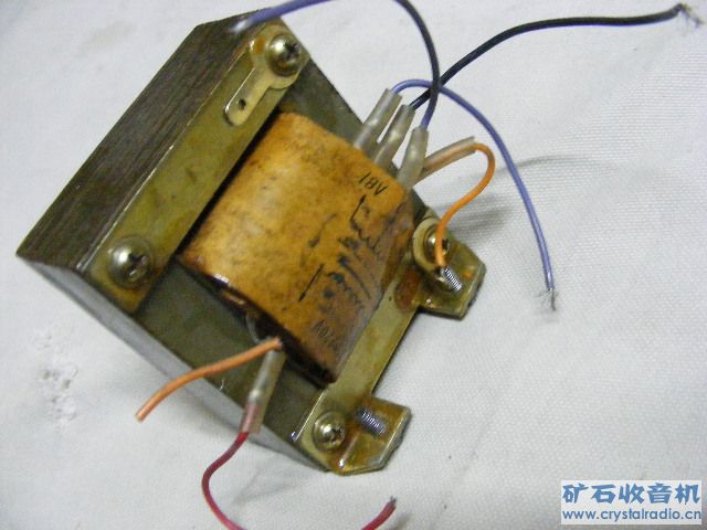

国庆大假手痒痒,就想做个小功放玩玩,刚好手边有一只从黑白电视机上拆下来的双18伏电源变压器,还有1876/4766、1875/1521等集成块,估量变压器的功率有50瓦上下就用1876和它搭配吧!

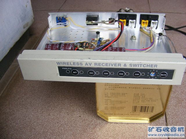

找了一个废弃设备的铝制机箱,小巧玲珑,散热很好,把1876固定在机壳上散热正合适;但是变压器放不下只好另外找个“茶叶罐”把牛牵进去!这样做也好,既可以单独散热也可以屏蔽电磁污染,最终使用效果也证实了这一点;
变压器交流双18伏经过整流桥、10000的水塘滤波后输出双24伏直流供给功放电路;1876采用官方推荐的标准电路,采用搭棚焊接,一点接地,所有的信号线都用双绞线,音量电位器和部分电容采用拆机日本货,滤波电容和电阻都是国产的。1876是TF封装无需绝缘片但要抹导热硅脂。
把所有的元件准备好焊接电路、组装整机花了两天时间,装机完成后检查电路正确与否,清除锡渣、毛刺,然后通电试机,先不接音箱测量左右声道中点输出为3毫伏,再把CD音源、音箱接好,点上一支香烟,试听一曲“又见炊烟”感觉良好,声音清澈细腻...
整机噪音很小,我用灵敏度高达110db的耳机接上也感觉不到明显噪音。

 楼主| 发表于 2010-10-8 16:50:43 | 显示全部楼层
实物图:
 楼主| 发表于 2010-10-8 16:53:36 | 显示全部楼层
和PS2合影

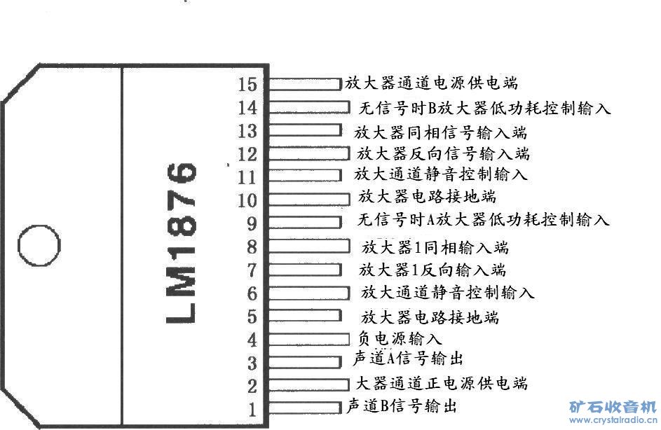

1876、3886等这些1875的后续集成块基本都有“静音”这个脚,所以开机都不会有冲击声的。
