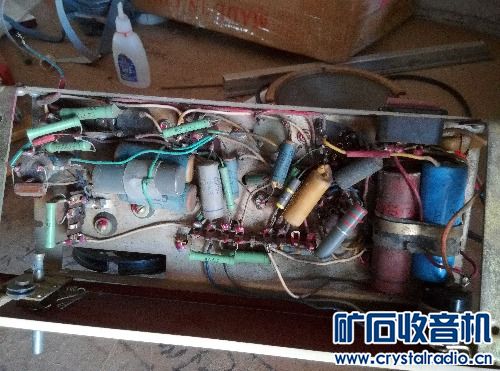

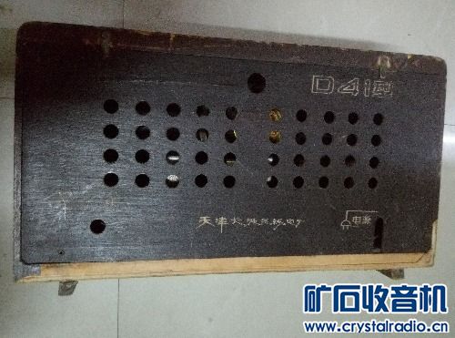

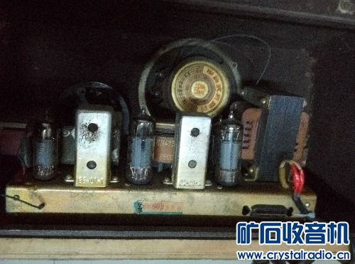

发表于 2017-5-13 19:50:40 来自手机 | 显示全部楼层 |阅读模式
56年的产品
发表于 2017-5-13 20:29:20 来自手机 | 显示全部楼层
56年还没有国产6U1,66年差不多

可达 发表于 2017-5-13 20:29
56年还没有国产6U1,66年差不多
9494
书载:
天津市长城无线电厂1959年成立
1962年开始生产4灯机。
发表于 2017-5-14 08:09:18 | 显示全部楼层
56年还没有花生管吧,小管子收音机

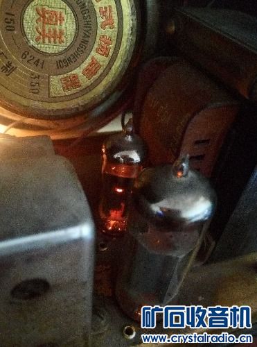

发表于 2017-5-15 09:45:27 | 显示全部楼层
天津的长城四灯收音机早期产品使用6N2检波、低放,后来才使用6U1七极部分中放,三极部分低放,晶体管检波。国产花生管1957年批量生产,6U1生产的更晚一些,56年不要说国产的花生管,晶体管更稀罕。
 楼主| 发表于 2017-5-15 23:10:07 来自手机 | 显示全部楼层
机器肯定是56年的,原始管子不知道是啥,管子都换过!
