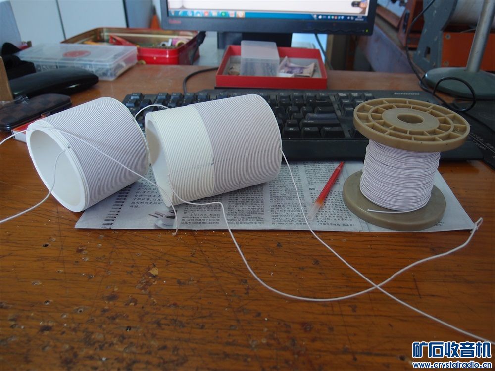

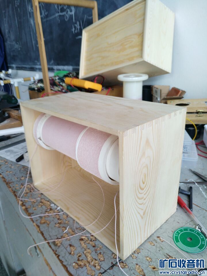

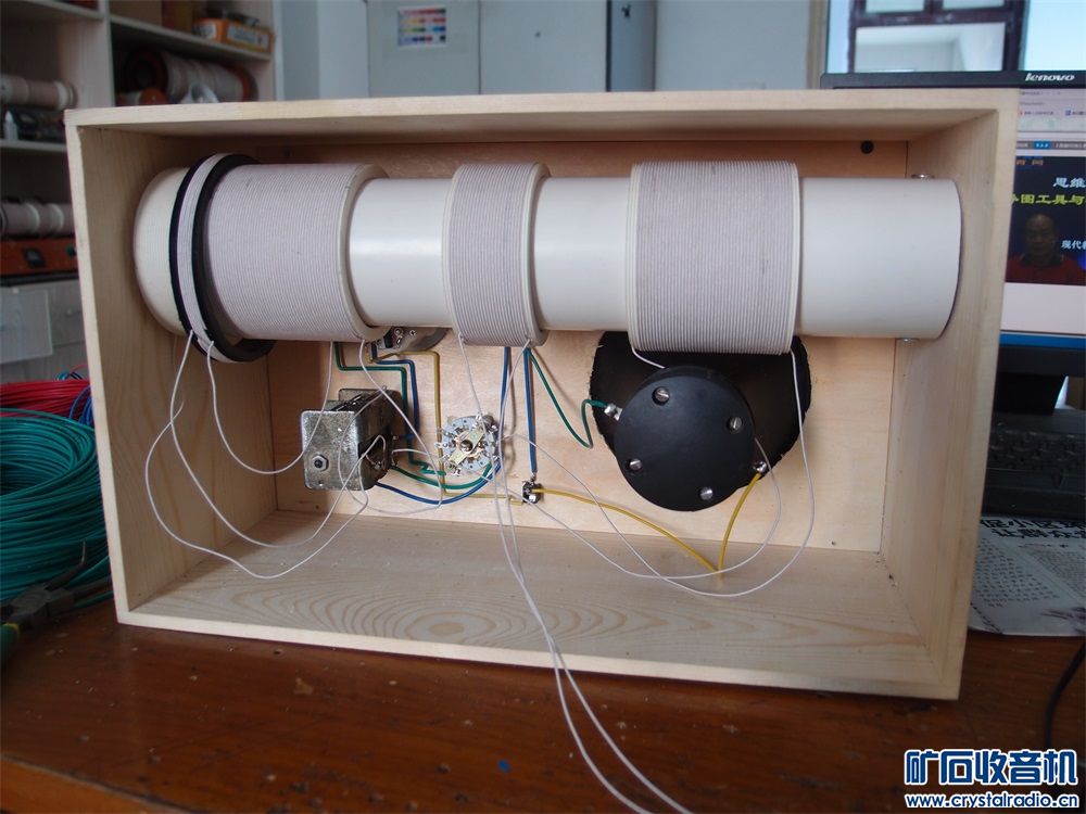

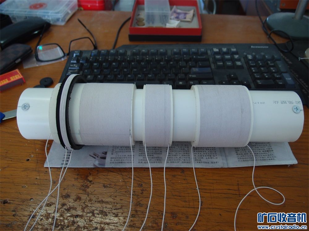

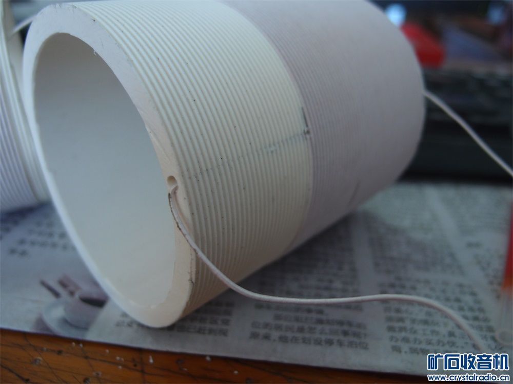

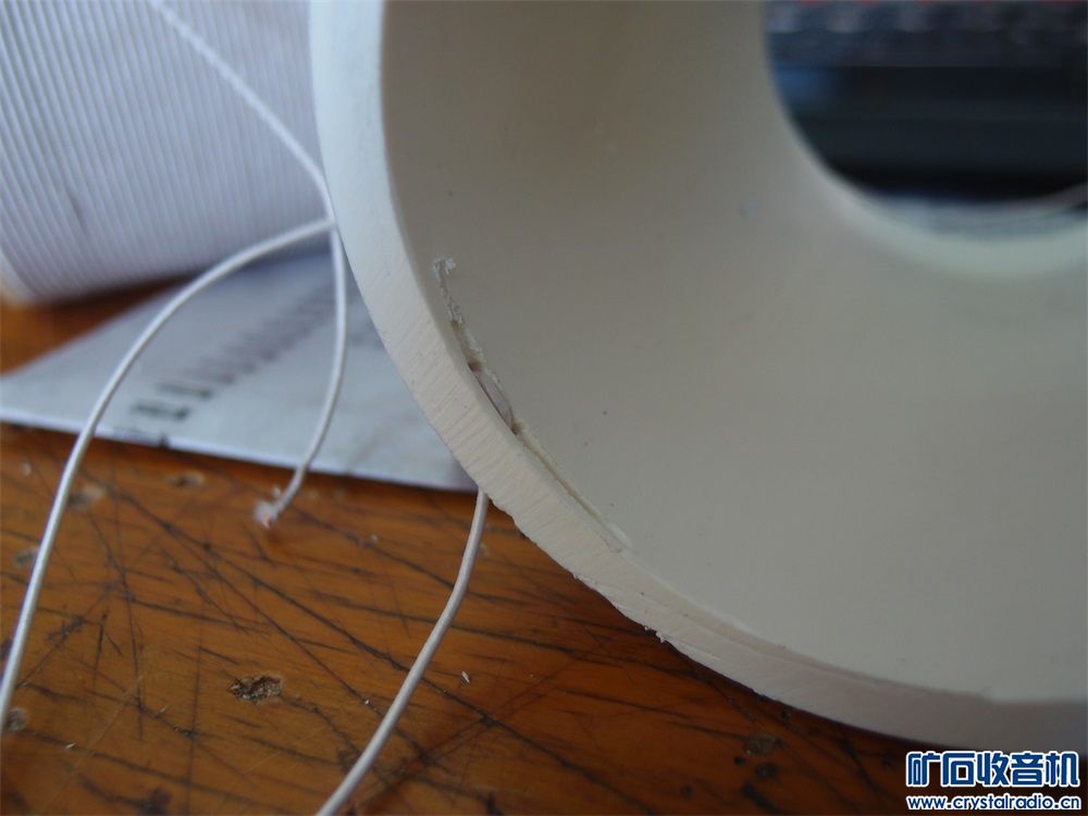

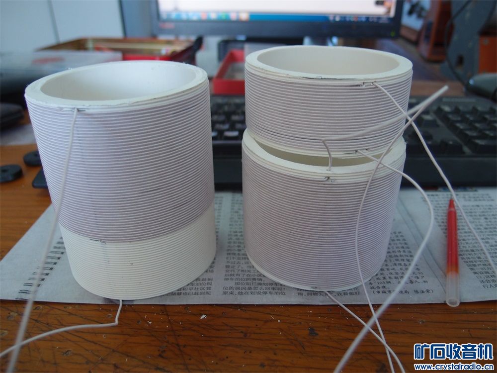

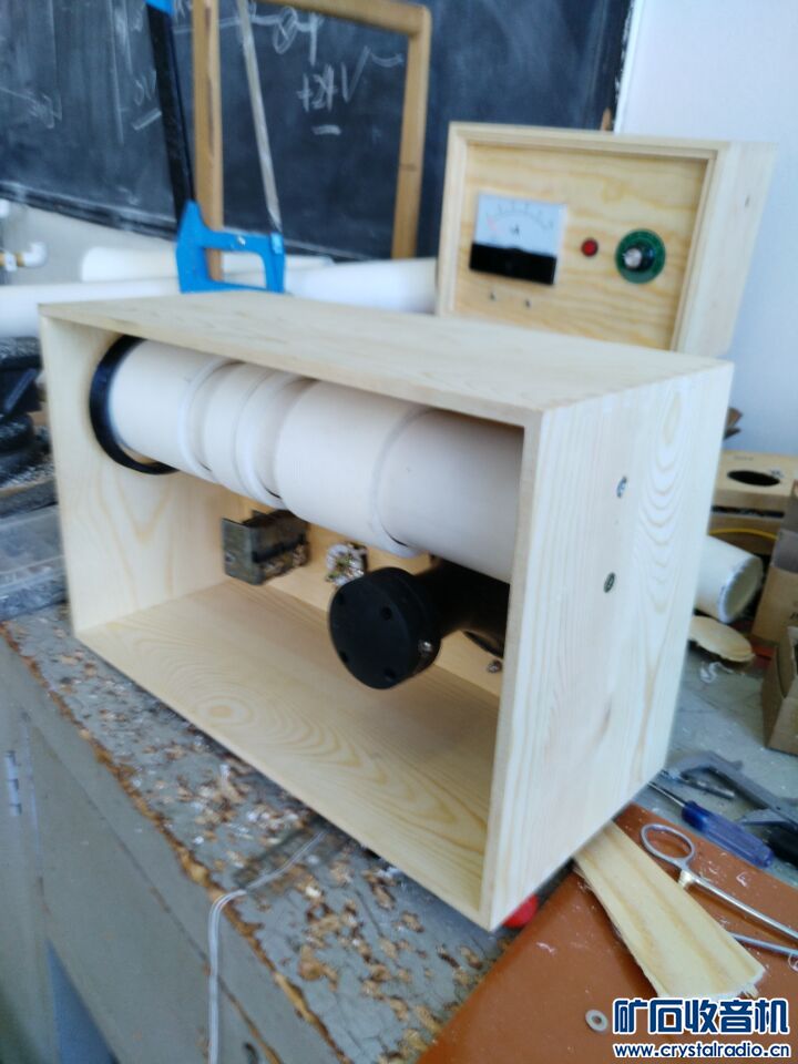

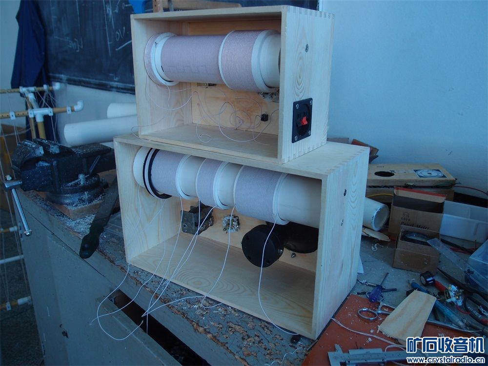

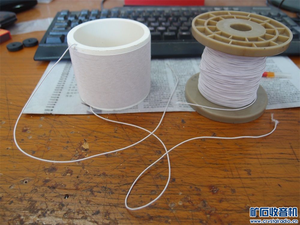

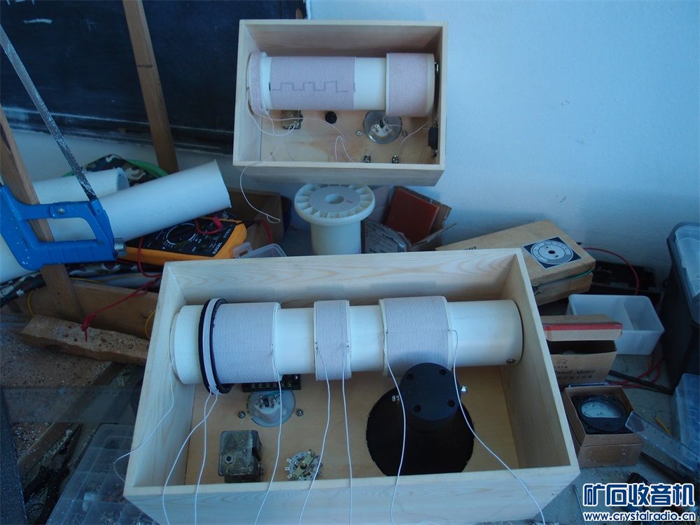

做了二只木盒矿石机,小的是单调谐电路的场管矿石机,大的是双调谐电路的场管矿石机,作为对比收听试验。元件基本安装固定到们,只要电路连接就可以,先上个图,做好了再详细说明。

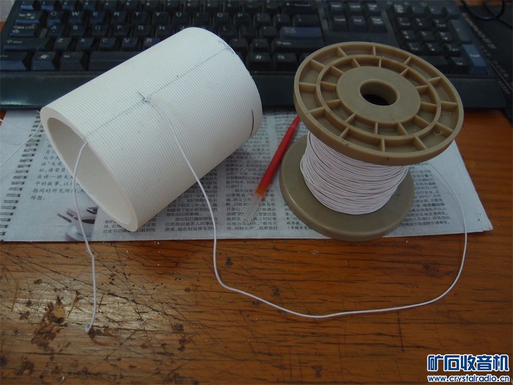

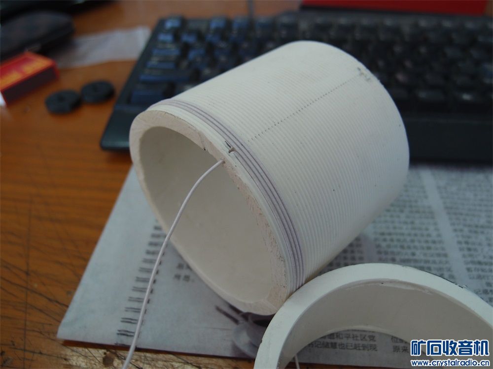

线圈的制作,二个调谐线圈,由于采用加工螺纹绕制,二个调谐线圈的参数非常一致,中间的为天线线圈,黑筒的为场管检波线圈。
元件全部安装到位了,只要进行电路连接就可以了,今天就到这里,明天开始连接电路 。

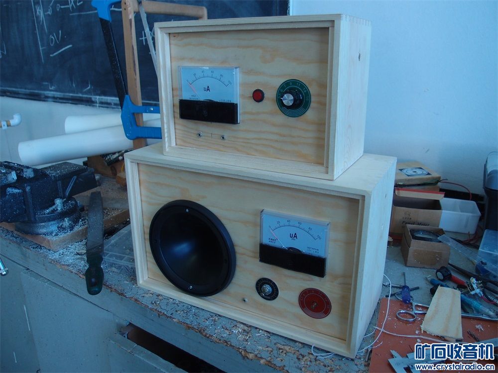

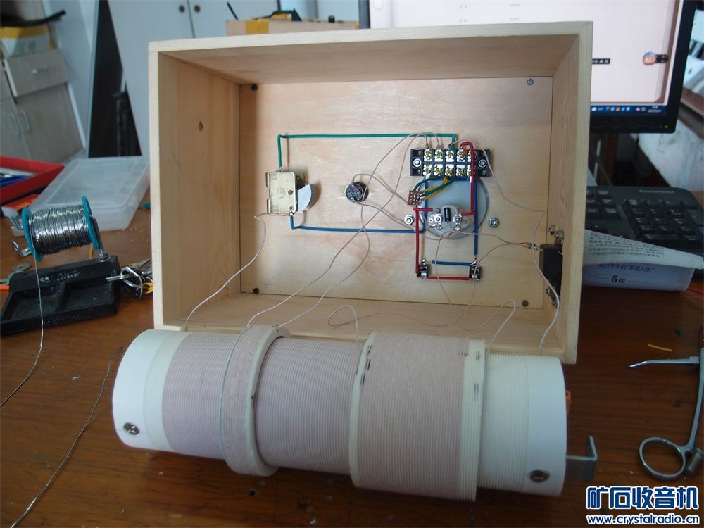

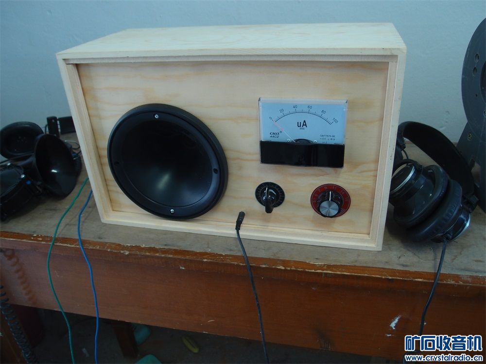

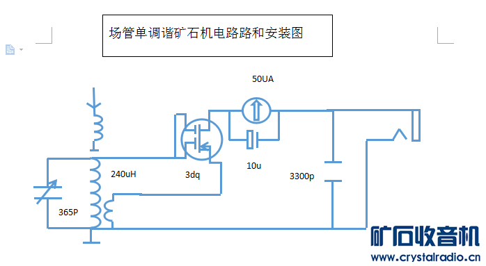

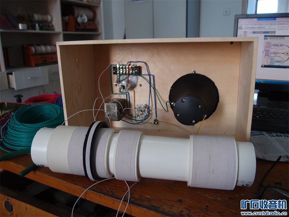

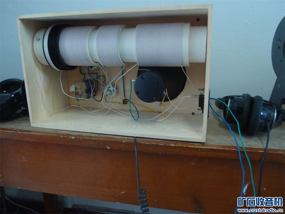

上午刚把单调谐场管电路安装完成,试验后效果不错,上传安装好的图片。
发表于 2017-5-14 09:53:52 | 显示全部楼层
做得很美,保留木盒的原色,有綠色生活的简单美。高音喇叭响吗?
发表于 2017-5-16 12:01:45 | 显示全部楼层
好手艺!木盒很漂亮,内部接线工整规范!

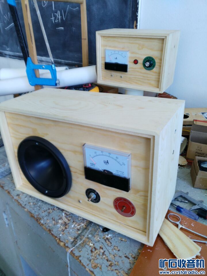

老虎兄好啊,另外的一只双调谐电路的也弄好了,就是准备对比试验的,另外面板还要适当装饰一下,现在太单调了,先用着看

发表于 2017-5-16 14:33:15 来自手机 | 显示全部楼层
llllllxing 发表于 2017-5-16 12:08
老虎兄好啊,另外的一只双调谐电路的也弄好了,就是准备对比试验的,另外面板还要适当装饰一下,现在太单 ...
最后的是什么喇叭?
发表于 2017-5-16 14:33:26 来自手机 | 显示全部楼层
最后的是什么喇叭?
 楼主| 发表于 2017-5-16 15:08:29 | 显示全部楼层
最后的是压电号角喇叭,可以直接用,不过我把这个进行了改装 ,把压电片去掉了,换上了舌簧喇叭,这样信号强的时候用喇叭,信号弱的时候用耳机。
