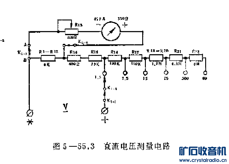

调整表头灵敏度,现在的表头内阻414欧姆,满刻度电流42.73uA 。根据18表的电路原理可计算出表头组合后的参数应为内阻667欧姆,满刻度电流45uA(1.5V电压档可以计算出)。
 楼主| 发表于 2017-5-12 09:56:02 | 显示全部楼层
根据下图可计算出R*=13222欧姆,R13=288欧姆。搭电路测试正好满刻度电流45uA,电阻667欧姆。表头增加一个13222欧姆的电阻就可以解决问题了,这个电阻对表头的阻尼影响我估计可以接受,就先这样用着

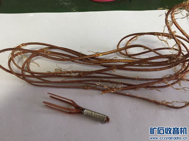

充磁基本就这些东西,实际用了6个电容,有470u的,也有330u的,实际测量都在300u左右。线用的是一条外径1.35mm左右,内芯7根直径0.26的铜线,长度3.8米左右,在18表的磁芯上正好绕满。小水泥钉判断磁极。用继电器主要是在充磁时远离火花,每充一次都要用螺丝刀掰开继电器节点。
 楼主| 发表于 2017-5-16 08:55:57 | 显示全部楼层
充磁时还要用到这些物件
 楼主| 发表于 2017-5-16 08:57:46 | 显示全部楼层
保护叉使用者东西做的
