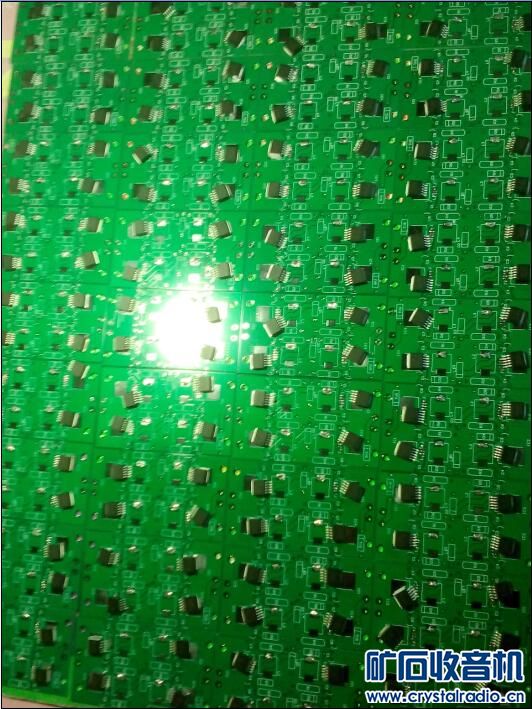

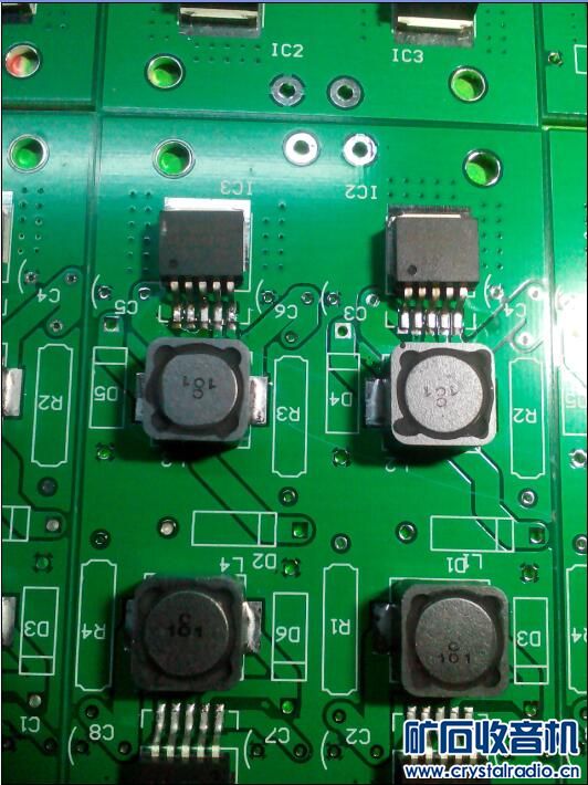

受一个客户委托,要制作1000块12V转5V直流转换电源(要有10A的输出),由于客户出价低和成本考虑,参考以前用过的一款电源,决定用4个LM2576-5.0并联,(本帖对这个电路成熟与否不做讨论,反正这1000个电源现在都已经投入使用,到目前为止,还没有接到电源出问题的反馈),从制图-开板-购件-焊接-测试历时一个月左右(周一到周六正常上班,只能是下班后和休息日弄),从贴片到直插完全是手工焊接,后期到直插阻容部分,由于客户急用,老婆帮忙干了几天,实话实说没有技术含量,就是工作量有点大。不说别的了,直接上图,边看边聊,真诚期待与各位同行老师交流共进,谢谢。

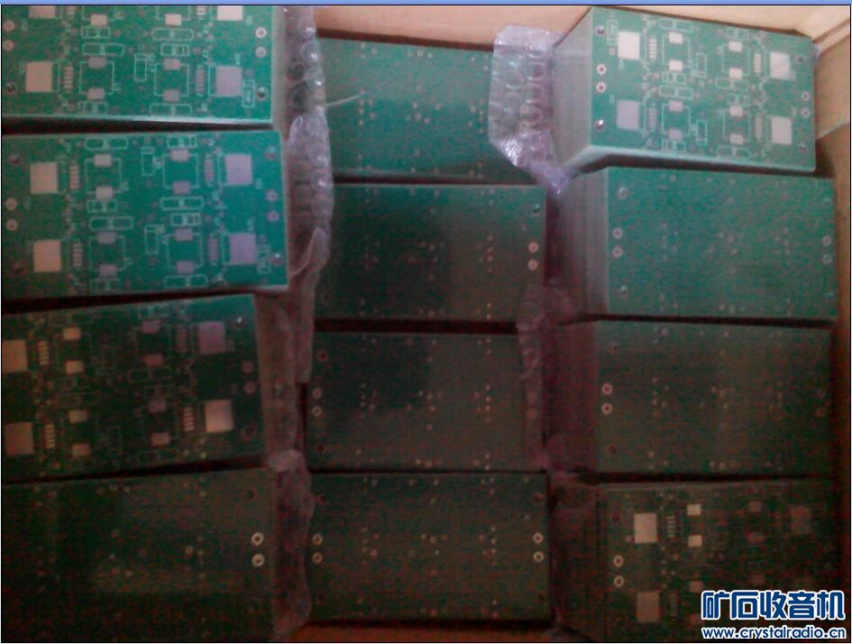

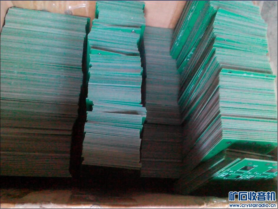

下图是PCB空板的一部分
制作回来的部分PCB空板
制作回来的部分PCB空板

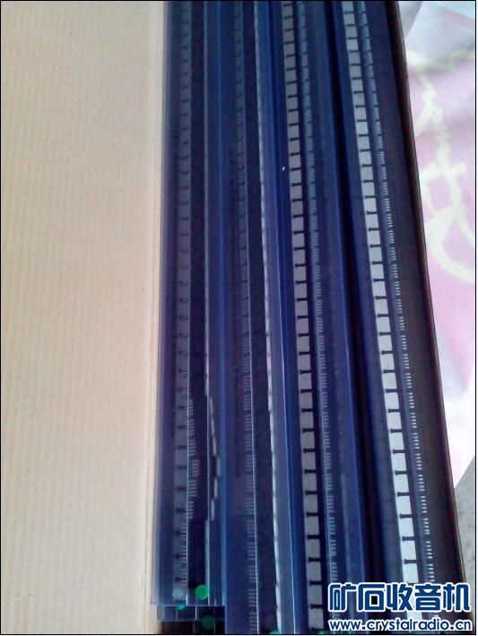

下图是管装芯片
管装芯片
管装芯片

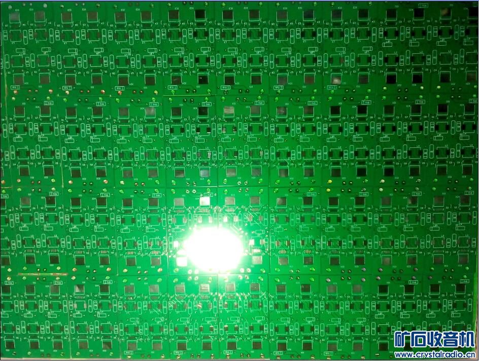

下图是摆好空板
摆好空板
摆好空板

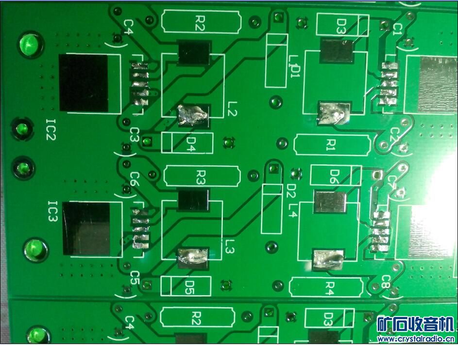

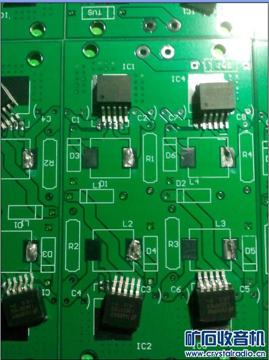

下图是部分焊盘挂锡(先引脚焊盘挂锡,目的是先焊接芯片引脚,能保证不错位,要不然还得拿锡丝,还得对位,不好操作,同行们是怎么做的?欢迎指导)
部分焊盘挂锡
部分焊盘挂锡
下图是放置芯片
放置芯片
放置芯片

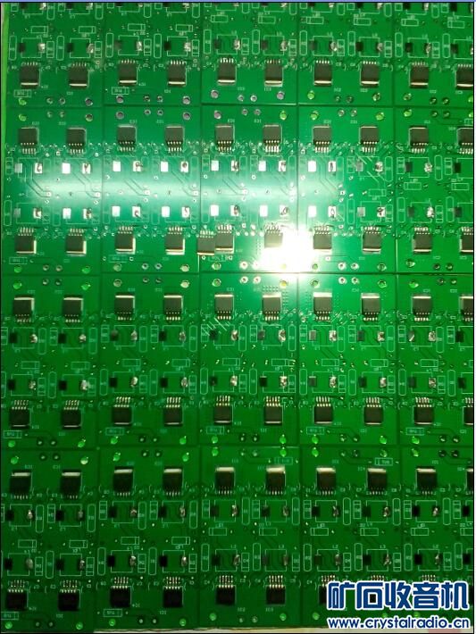

下图是焊接芯片之前
焊接芯片之前
焊接芯片之前
下图是焊完芯片
焊完芯片
焊完芯片
下图是芯片焊接完成
芯片焊接完成
芯片焊接完成

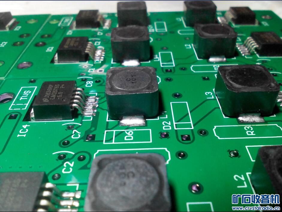

下图是放置电感(放置电感之前,电感的一个焊盘挂锡,目的先焊接挂锡引脚,能保证不错位,要不然还得拿锡丝,还得对位,不好操作,同行们是怎么做的?欢迎指导)
放置电感
放置电感

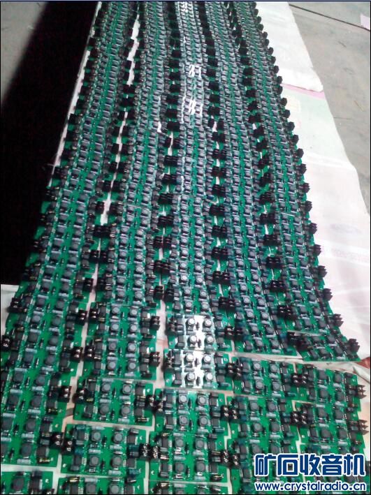

下图是电感焊焊接完成
电感焊焊接完成
电感焊焊接完成
下图是电感焊完细节
细节
细节
下图是焊接细节
焊接细节
焊接细节

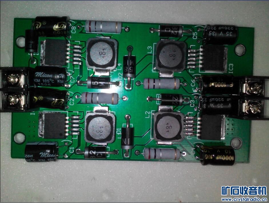

进行到这一步时候客户那边催,直插的过程没来得及拍照,直接上成品照片,此处略过N个环节
下图是成品正面,成品就是长成这个样子。
成品正面
成品正面

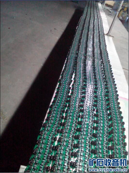

下图是摆好成品待检(目测),此环节要目测所有元件有没有插反的(主要是看直插的二极管和电容)
摆好成品待检(目测)
摆好成品待检(目测)
下图是目测中,图中的工作台,每个立柱间距是3米,好壮观。
目测中
目测中

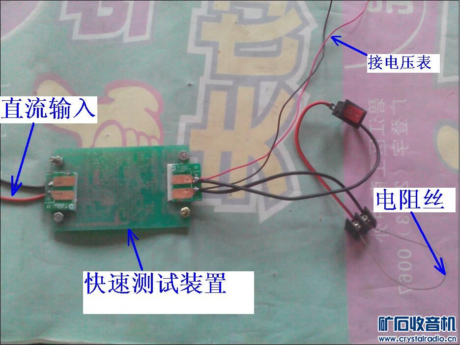

下图是简易测试装置,由于时间仓促,有点简陋哈,把目测通过的成品板,放在装置上面稍加压力,就可以通过输入(出)的端子和输入电源(负载+电压表)连通,就可以快速的测试电源的空载和满载性能。
简易测试装置
简易测试装置
以上也只是简单的概述工作过程,实际过程要有很多工作,比如焊接芯片的散热端,少量焊接也就是多焊一会儿,但批量的时候就不行,由于散热很快就必须想办法加快焊接速度,就把厨房的电磁炉拿来放一块2mm厚的铁板,调至最低温,把板子放上面预热,(铁板上始终保留两三块板子预热)效果很好,同行不妨试下(但不要开太高温度,否则电磁炉就会高温保护,板子上的其他焊点的锡也会都融化)。由于时间关系,就先到这里吧,真诚期待与各位同行老师交流共进,谢谢。
发表于 2017-5-11 17:57:42 | 显示全部楼层
用电磁炉加铁板,是个好办法
