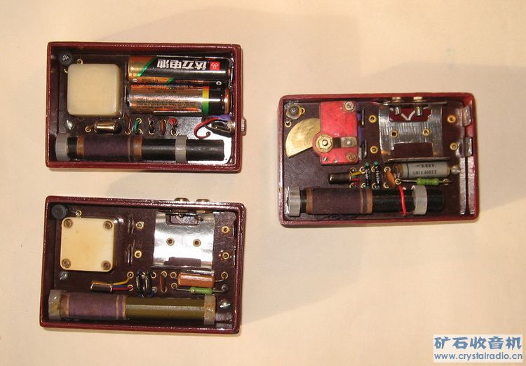

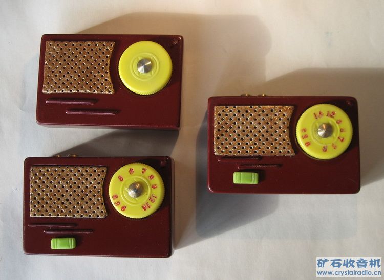

仿636仿上瘾了,有点塑料板就想做壳,今天又完成了一个。
发表于 2010-10-7 16:49:59 | 显示全部楼层 |阅读模式
6

好手艺!那个度盘也是做的吗?
能否将制作过程上图让咱学习学习?
 楼主| 发表于 2010-10-7 20:29:07 | 显示全部楼层
回复 7# 北溟之鱼 的帖子
回复老兄,读盘是用鲁花花生油桶盖做的。制作过程太简单,就是用1.5MM的塑料板裁出前后板2块,周边的用1MM的塑料板根据宽度裁出,然后粘合就行了,前半部里面的塑料板要比外边高5MM,以便与后盖配合。电路部分用酚醛纸板加铆钉做出,焊接连线。元件排列也按636的元件排列。读盘上的字,我是用打字机用的铅字加热烫上的。
