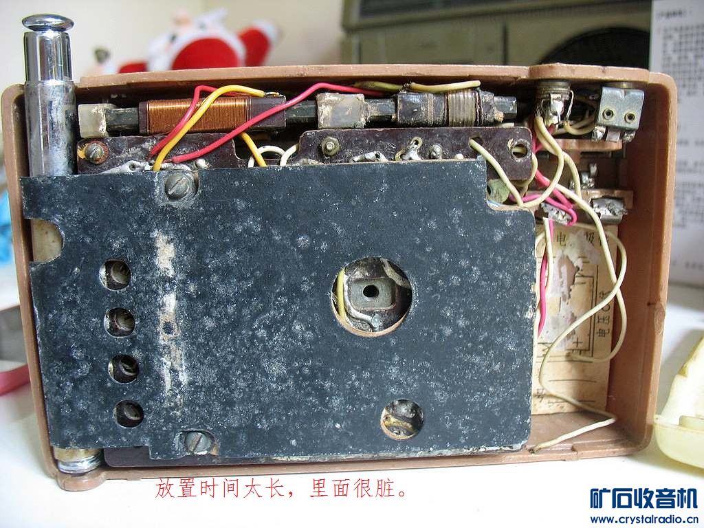

水洗?来到矿坛才听说水洗。在这之前搞电子维修几十年了,从来没敢用水洗过电路板,甚至用湿毛巾擦外壳都没敢干过。像DRT彩电,不要说水洗,夏天天气潮一点,就会出很多故障,岂敢水洗?
脏了可以用专用清洗喷灌清洗线路板,或者高压风机吹,绝对禁止水洗、清扫。

有变压器的我都拆下来洗。水洗的确不太可控。还是要谨慎。

可以,但是,洗完后要用烘箱烘干,如果没有烘箱,可以用电饭锅盖子开一条小缝,保温档,但是要把一下受热容易受影响的比如塑料双联之类的先拆下来

我水洗过,没问题。洗前把密封双联拆下来,因为里面进水需要很长时间。如果实在太脏就单独清洁双联,千万别用清洁剂!带着磁棒别让磁棒掉地上,我是少许洗衣粉或是洗衣液用温水洗。用软毛刷轻轻的刷就行。机壳清洗时水温稍微高点,用硬毛刷刷。洗净后用用清水冲干净,放在通风的地方风干就行啦。我就是这样清洗。
建议你还是不要动这个念头。可以用棉花搞湿后一点点地擦,这样水不会侵入到振荡中周等元件中去,也可以搞得似模似样的。我刚修好一台红旗8402,也是这么干的。
总感觉水洗的不可控因素太多,风险很大。
建议第一步用吸尘器或小毛刷轻轻除去大面积的主要灰尘。
第二步除去电路板上的污渍,可以用棉签沾无水酒精擦洗,只要有耐心,就能达到满意的效果。
就是想省事,把电路板全部浸入酒精中摆动,刷洗,感觉也要比清水安全的多。
发表于 2017-5-10 11:33:21 来自手机 | 显示全部楼层
软毛涮加婴儿肥皂水,洗后吹风机吹干,在阴干两天,装好使用正常。磁棒拆下。洗衣粉腐蚀性大,洗后焊点都变蒙了,婴儿肥皂洗后是亮的。

找个超声波清洗器,用水洗,,,,,

洗吧,大胆地放心地洗。密封双联拆下来。……洗后用电吹风吹干,然后太阳下暴晒两天,

你这些我不知道,但是电脑主板什么的  好多人都水洗过的,我也洗过,而且加洗洁精洗的
洗干净晾干,啥问题也没有

洗一次报废一块主板。已经坏了2块,不敢洗了
