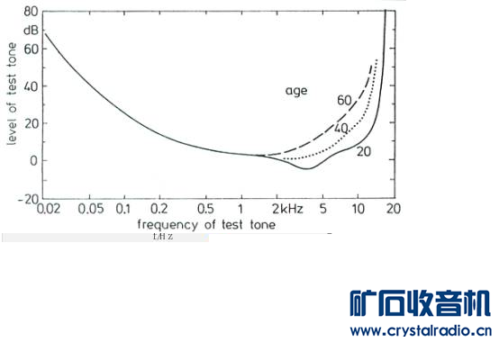

图9说明日常生活中声音强度与频率的分布情形(横坐标为频率,纵坐标为dB SPL),图中大略可看出人们日常对话音量的动态范围(dynamic range)约为30dB至70dB之间,聆听音乐会时约为20dB至100dB之范围内。图中最外围实心线所构成的区域代表人耳的听觉频率范围,及音压上下限。对正常的年轻人而言,人耳听觉频率范围大约可由20Hz至20KHz,但实际上人耳对于16KHz以上高频声波的响应已经相当不灵敏,特别是中老年人听觉于频率上限部份的灵敏度衰减很多,图2显示不同年龄层,其听觉下限门坎的变异情形。

图10. 不同年龄层的听下限门坎[Zwicker and Fastl, 1999]
由图9与图10也可看出人耳听觉响应呈现非线性,对于不同频率的声音,人耳的听觉下限与疲劳限也有差异。例如于低音压强度时,对于1KHz至5KHz之间的声音,比起其他频带的声音感度较灵敏,对于4KHz的声音最为灵敏,具备最低的听觉下限,甚至有些人可低于0 dB。人耳听觉对于20Hz至200Hz之频带内的低频声音,频率愈低则感度愈低。为了更详细说明人耳听觉响应非线性之特性,图3著名的“Fletcher-Munson (or Robinson-Dadson) equal loudness contour”用来说明此现象,此图中的各个等高线,代表“相对于1KHz纯音调(pure tone)的声波,人耳感觉到相同响度的dB SPL音压强度分布”。例如在较高的音压下,1KHz声音于110dB SPL时人耳听起来的音量大小,会同等于50Hz声音于约120dB SPL,或10KHz声音于约118dB SPL;又如在较低的音压下,1KHz于50dB SPL时人耳听起来的音量大小,会同等于50Hz声音于约75dB SPL,或10KHz声音于约55dB SPL。

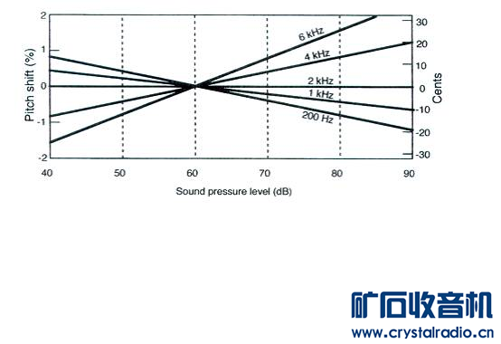

声音强度的变化会造成人耳听觉「主观音准(subjective pitch)」的些微偏移。Terhardt (1979)的实验结果如图4所示,图中右边每个“cent”代表百分之一个半音阶(1个八度音程包含12个半音阶),当声音频于在2KHz以上时,音压增加时,主观音准会趋向提高,若低于2KHz时,则会得到相反的效应。例如当1kHz的声音从60dB SPL提高至90dB SPL时,人耳的听觉会感觉到音准稍微降低约10%个半音阶。
图12. 纯音调(pure tone)声音于不同音压下的主观音准偏移[Eargle, 2003]

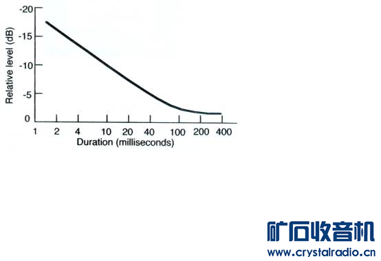

一个短时间的瞬发(impulsive)声响以及一个相同音压与频率的连续声响,在人的听觉上会产生不同的主观响度。图5为以相同音压的500Hz声音为例,说明瞬发声响与连续声响的相对音压差异,并显示在不同的瞬发时间长度下,会呈现不同的相对音压值。例如瞬发声响长度为0.002秒时,此声波的主观响度会低于连续声响约17dB。而瞬发时间长度愈长,则相对音压差则愈小,当瞬发时间高过0.1秒后,瞬发声响与连续声响的差距就变得相当小。
图13. 不同时间长度的瞬发声响之主观响度变异[Eargle, 2003]
