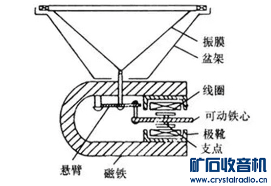

2、电磁式扬声器:也叫舌簧式扬声器,声源讯号电流通过线圈后会把用软铁材料制成的舌簧磁化,磁化了的可振动舌簧与磁体相互吸引或排拆,产生驱动力,使振膜振动而发音。

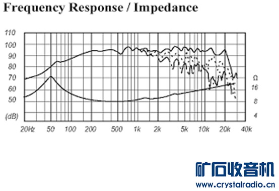

频率响应(Frequency Response)指的是喇叭的发声频率范围,以「理论」而言,喇叭的频率响应范围当然是越宽越好,也就是说低音可以低到很低的频率,在高音部分则可发出频率很高的极高频,发声范围越宽广,所能重现的音乐范围也就越广。
图5
上图就是一个典型的喇叭频率响应图,可以看出这喇叭在40Hz以下、20kHz以上的「音量」就大幅衰减。不过你也可以注意到在40Hz-20kHz这段区间的频率响应曲线并不是平直的,而是高高低低、上上下下变化。所以完整的喇叭频率响应标示,应该在频率范围之后,再加上音压变动的范围,像是40Hz-20kHz±3dB或是40Hz-20kHz±1dB,前者表示40Hz-20kHz之间音压变动范围±3dB,后者则表示40Hz-20kHz之间音压变动范围±1dB,所以后面这个规格表示喇叭的频率响应曲线平直很多。不过,是否喇叭频率响应越平直,声音就越好呢?这倒不见得,因为影响喇叭听感表现的因素有很多,也有频率响应相当平直却并不好听的实例。

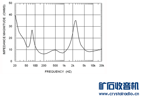

上图是一款喇叭的典型阻抗(Impedance)变化曲线。什么?我们一般不都说这对喇叭是8奥姆或4奥姆阻抗吗?怎么会是这样高高低低的变化曲线?没错,所谓8奥姆喇叭或4奥姆喇叭,所指的是「一般阻抗」(Normal Impedance),事实上只有「参考」价值,所有喇叭实际的阻抗特性都如同上图一般是高高低低的,这是由于喇叭分音器里面除了电阻之外还有电感与电容,喇叭的音圈动作也是造成喇叭整体阻抗随频率不同而变化的原因之一。这世上有频率响应曲线相当平直的喇叭,但有没有阻抗曲线很平直的喇叭呢?答案是没有。至于阻抗曲线对喇叭的特性有什么影响?阻抗变化较少的喇叭,「一般来说」对扩大机的负担比较轻,可能会比较容易推动;但实际上,有些喇叭的阻抗曲线虽然变化较平缓,但可能单体尺寸较大或阻抗曲线低至两奥姆或更低,对扩大机而言也不见得是「易与之辈」。

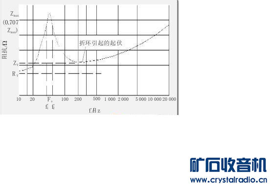

二、扬声器阻抗曲线的分析:
如下图,扬声器的阻抗不是一个恒定值,随着频率的变化,阻抗曲线也在变化。频率从20HZ开始,慢慢向高频变化,阻抗曲线慢慢上升,随着频率的上升,阻抗曲线出现一个峰。频率在升上,曲线又开始下降。到达某个频率,阻抗曲线下降到最低,频率又开始向上一直到20KHZ。
图7
(1)        扬声器阻抗曲线的这个峰对应的频率,就是扬声器的谐振频率Fs(共振频率Fo);
(2)        扬声器阻抗曲线的这个峰值就是扬声器的最大阻抗Zmax .在谐振频率时扬声器的最大振幅,既音圈的位移最大;
(3)        在扬声器阻抗曲线峰后的最低点的阻抗,是扬声器而定阻抗Ze(Zo)
(4)        在扬声器阻抗曲线最小值后面还肯能有些上下波动,这是音盆折环反射的影响;
(5)        从阻抗峰下降起,下降3DB,划一条横线,与阻抗曲线相交有两个点,分别是F1与F2 。
